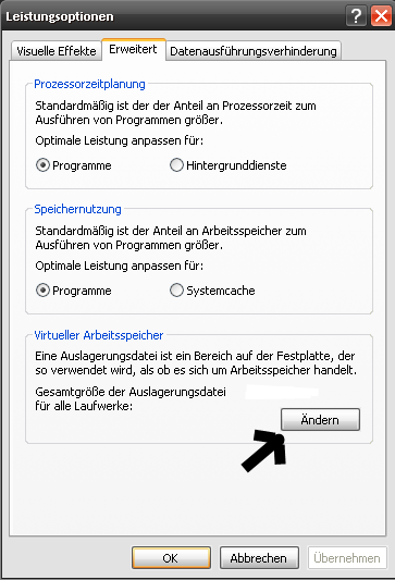

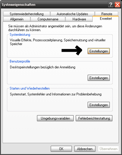

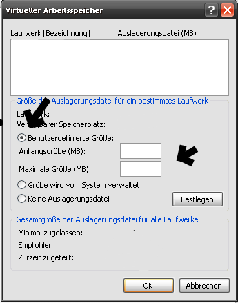

Dann setz halt auf z.B. 2048-2048 :)
das 1,5fache des realen speicher ist der optimale wert (in deinem fall 1536mb).
so machst du das: systemsteuerung > system > siehe anhang
um den wert fest einzustellen musst am schluss in beide felder den gleichen wert eintragen und auf festlegen klicken.
Er kann genauso gut die 2048 stehen lassen, einen optimalen Wert gibt es nicht, das ist ein Mythos, wichtig ist nur, dass der Anfangs- und der maximale Wert identisch sind.
