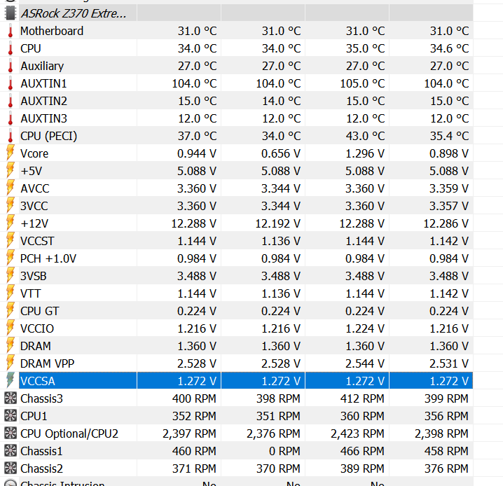

Kannste im Hwinfo Hauptfenster mal Monitoring-> Sensor Status aufrufen?
Dann wahrscheinlich etwas weiter runter scrollen bis dein Board aufgelistet wird... Da sollte dann CPU Lüfter mit RPM angabe aufgelistet sein.
Etwa so.
CPU1 RPM. Sieht "ähnlich" bei dir aus. Da könnte man dann ablesen, ob er tatsächlich aus ist.
