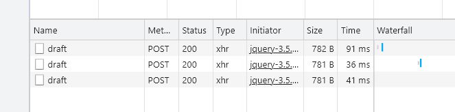

ComputerBase schickt nach einer Weile einen Draft per POST. Da kann der Strom ausfallen, und die Änderung sind dennoch bei ComputerBase noch im System.
Reaktionen: madmax2010
Websocket, da kannst du nach jedem Input die Daten senden, aber der aufwand lohnt sich nur dafür meiner Meinung nach nicht. Aber ist nicht ganz so teuer wie ein extra Ajax Call.
Oder eben das Autospeichern throttlen, wie es auch CB macht. Es wird nur gespeichert wenn der grüne Kreis nach ein paar Sekunden stillstand kommt. Wenn du zwischen dem speichern die Seite zu machst sind die Daten trotzdem weg.
