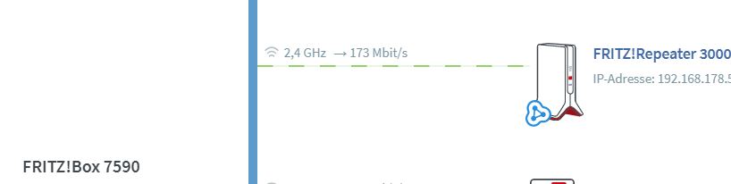

AVM Repeater 3000 nur 2,4 ghz Verbindung

hast du mesh eingerichtet? wenn nein machen! ansonsten ist es auch möglich, dass die strecke für 5ghz zu weit ist. das wird stärker gedämpft als 2.4ghz

Ja habe ich mir schon angeschaut.mennyy schrieb:https://avm.de/service/fritzwlan/fr...h-ausschliesslich-uber-2-4-GHz-mit-FRITZ-Box/
hast du hier schon mal geschaut
Mesh ist eingerichtet.honky-tonk schrieb:hast du mesh eingerichtet? wenn nein machen! ansonsten ist es auch möglich, dass die strecke für 5ghz zu weit ist. das wird stärker gedämpft als 2.4ghz

Über welche Entfernungen reden wir denn hier? Vor und nach dem umstellen.virus schrieb:Habe ich gerade getestet. Dann funktioniert es. Aber laut dem Fritz Wlan steht der Router wenn er nur 2,4 ghz funkt optimal.
Und noch irgendeine Wand oder was anderes dazwischen?

Das ist der 5ghz Fluch. Ist zwar um welten schneller als 2.4ghz, aber schon eine Wand kann extrem dämpfen, so dass nur noch ein Bruchteil der Bits ankommen. Dann schaltet der Router/Repeater auf das stabilere 2.4ghz. Abhilfe: Standort wechseln von Repeater und Router, bis 5ghz wieder annehmbar ist. In meiner Signatur sind wichtige Hinweise (in blau) dazu
Getrennte SSIDs für das 2,4GHz- und 5GHz-Netz ist auch im "Mesh" möglich.
Ebenso eine freie Kanalwahl. Man könnte den Router/Mesh-Master im 5GHz-Netz auch von Hand einen Kanal ab 100 vergeben, um mehr Sendeleistung für Mesh-Master und dem 5GHz-Backhaul des Repeaters 3000 zu erhalten.

Für den korrekten Betrieb sollte man sowieso am Mesh master Kanal 100 aufwärts nehmen, denn das 4x4 des 3000 kann kein mu-mimo, da AVM hier geizig war, weil es für den Uplink unter WiFi 5 sowieso nicht funktioniert.
Das für die clients gedachte 2x2 in den unteren Kanälen kann jedoch mu-mimo.
