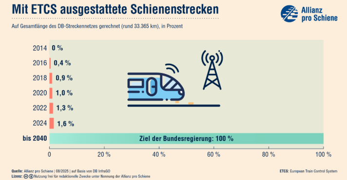

Nur bei den höheren Leveln ist GSM-R für ETCS notwendigKein GSM-R = kein ETCS-Signal = Rot/Halt.

Jain! GSM-R ist nur optional für ETCS Datenaustausch vorgesehen, dafür müssten wir aber überhaupt ETCS nutzen. Derzeit ist ETCSs vielleicht auf 2% der Strecken in Deutschland verfügbar.ThePegasus1979 schrieb:2. Kein GSM-R = kein ETCS-Signal = Rot/Halt.
Nein! Für 5G ist auch das 700Mhz Band vorgesehen, das hat eine viel höhere Reichweite als die 900Mhz und 1800Mhz Bänder für GSM-R. Die Bahnen in Europa werden zudem zukünftig auf die gleichen Frequenzen setzen, die Technik wird auf 5G basieren, an den Frequenzen ändert sich nichts.ThePegasus1979 schrieb:4. 3G, 4G und 5G haben gleiches Problem wie WiFi 5 GHz vs 2,4 GHz: deutlich geringere Reichweite.
Mit Entscheidung vom 20. November 2020 beschloss das Electronic Communications Committee der CEPT, das gepaarte Frequenzband 874,4–880,0 und 919,4–925,0 MHz und das ungepaarte Frequenzband 1900–1910 MHz für Eisenbahnen in Europa als Railway Mobile Radio (RMR) bereitzustellen. RMR beinhaltet dabei GSM-R und Nachfolgesysteme wie FRMCS

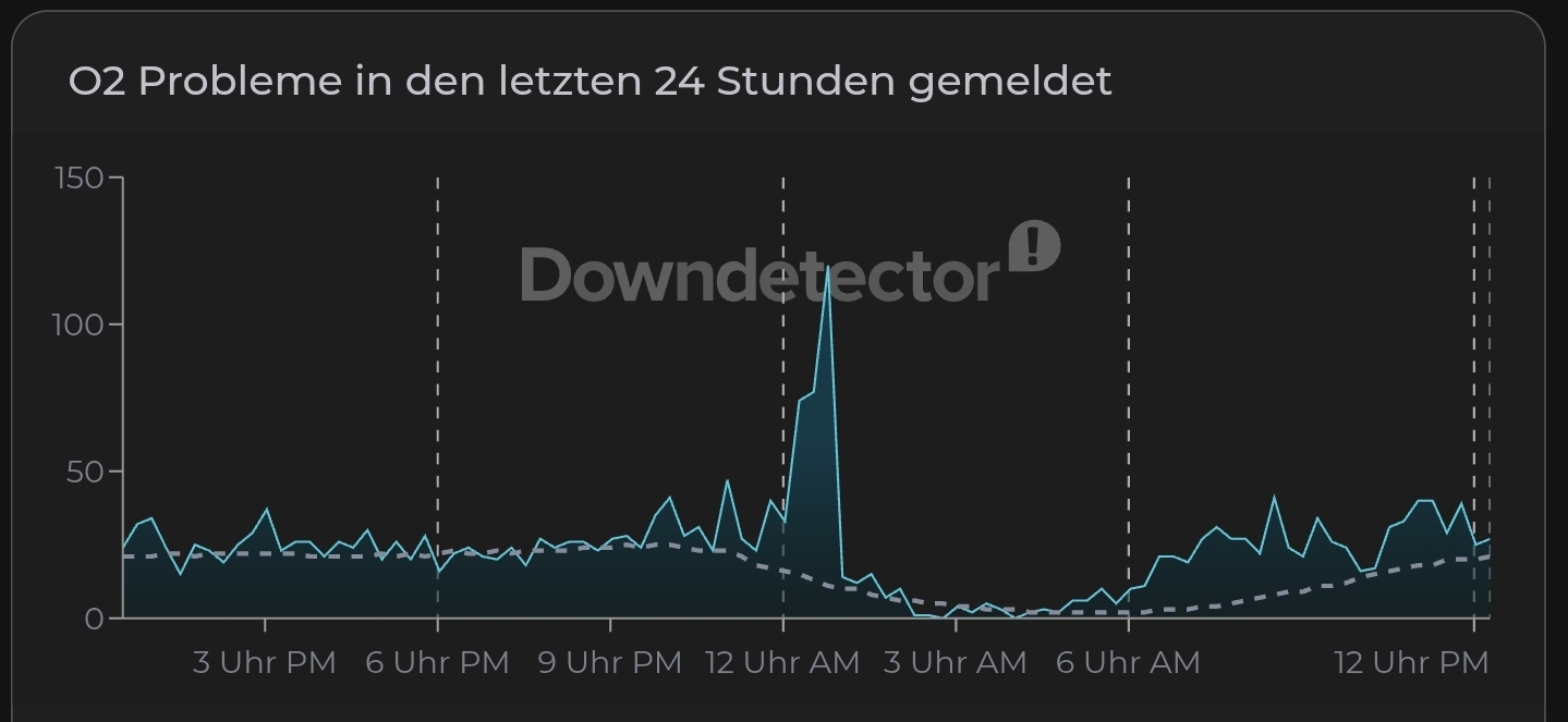

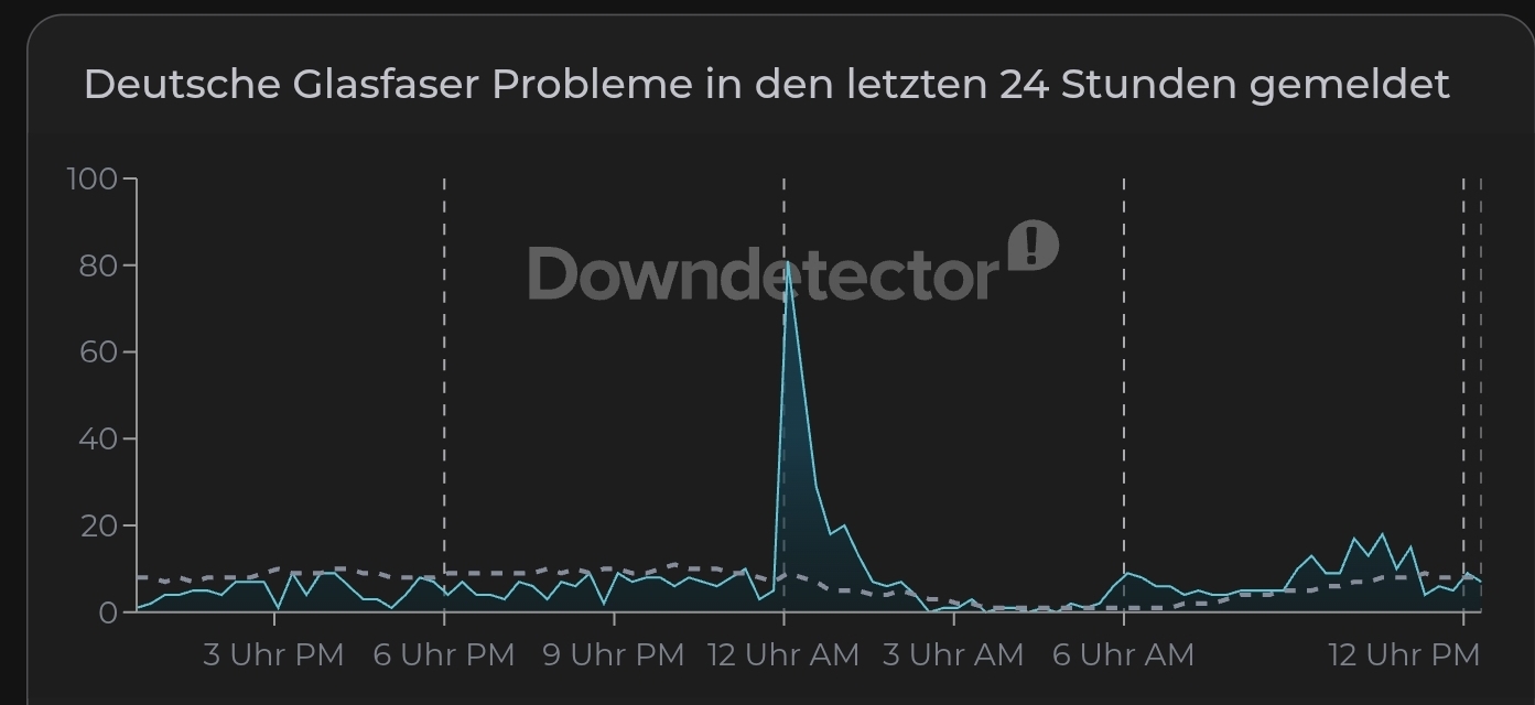

OK... Ein Neustart von wirklich allen Systemen wäre in der Tat zu weit hergeholt.conf_t schrieb:Halt ich für gewagt, Db Broadband hat nix mit Infrago GSM-R zu tun. Eher zufall....
Dennoch ist es auffällig, dass es bis auf wenige Minuten mit der Entstörung bei Infrago korreliert.
Mir ist zudem nicht bekannt, wann bzw. ob ich überhaupt schon mal eine derartige Meldung im Log hatte.
Außerdem war ich nicht der einzige.
Aus Erfahrung weiß, dass eine PM nur etwa 5% der Realität wiedergibt was wirklich passiert ist. Da meine ich nicht, dass gelogen wird, sondern einfach Info weggelassen wird. Da ist kein Hackerangriff gewesen. Das ist zu stark vom Internet entkoppelt. Sonst würde das gar keine Zulassung haben. Bahnbetriebliche Zulassung ist hardcore.

Dass ETCS nur auf wenigen Teilen der Infrastruktur eingesetzt wird ist in dem Moment aufgrund des Dominoeffektes durch das Netz hinweg fast egal. Nur isolierte, also in sich geschlossene, Subnetze sind von sowas dann nicht betroffen.
