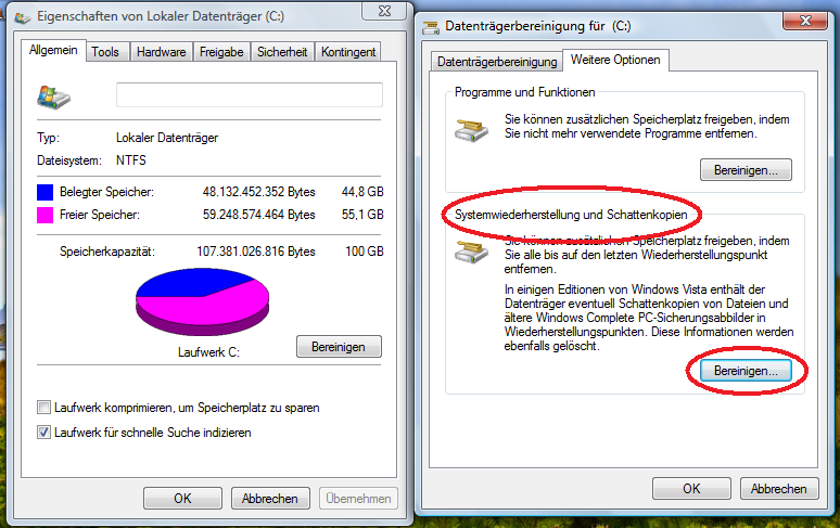

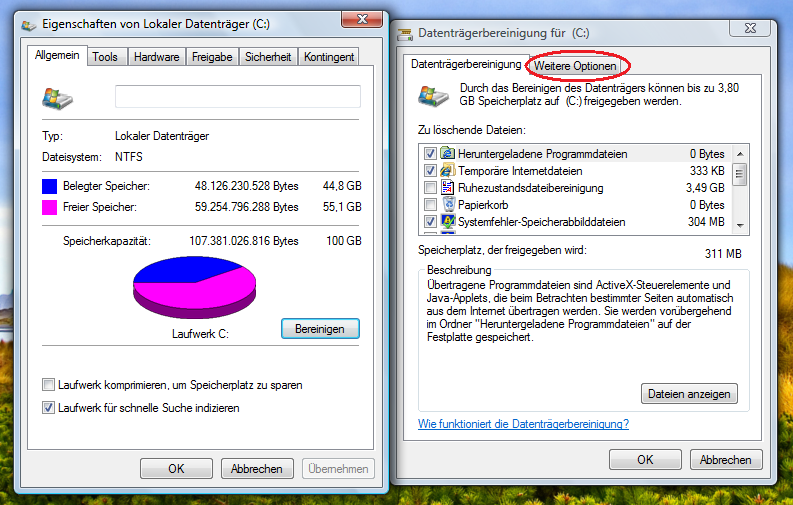

Die Wiederherstellungspunkte kannst du löschen, wenn du bei der Datendrägerbe. (da wo du die sachen zum löschen anklicken kannst) auf den zweiten Tab klickst.
Da ist unten ein Button, um alle bis auf den letzten Wiederherst... zu löschen.
@Creeper
Datenträgerbereinigung, da dann oben auf den Reiter "Weitere Optionen".
Da kannst du dann Wiederherstellungspunkte und Schattenkopien löschen.

Mal genauer hinschauen :)
Schau Dir mal die Bilder an ;)
