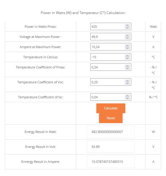

Die erhöhte Spannung im Winter sollte unbedingt auschlaggebend sein. Man berechnet die Spannungserhöhung mit der Leerlaufspannung und dem Temperaturkoeffizient aus dem Datenblatt des Moduls hierzulande bis -15°.
