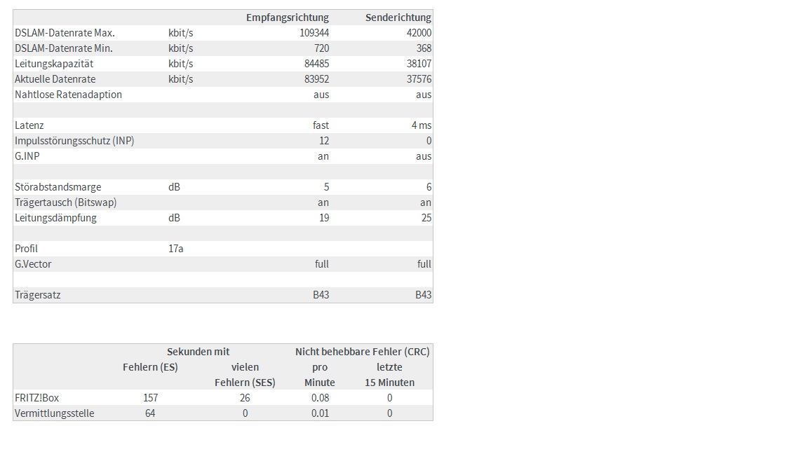

Janideluxe schrieb:
Habe jetzt verschiedene Speedtests getestet und auch paar mal die FB neu verbunden. Box zeigt immernoch 84Mbit/s Verbindungsgeschwindigkeit an und meine Tests kommen meistens auf 77Mbit/s je nach Tageszeit.
Provider ist Vodafone
wie man sieht macht deine fritzbox viele fehler
mal kucken ob die kabel beschädigt sind oder erneuern
