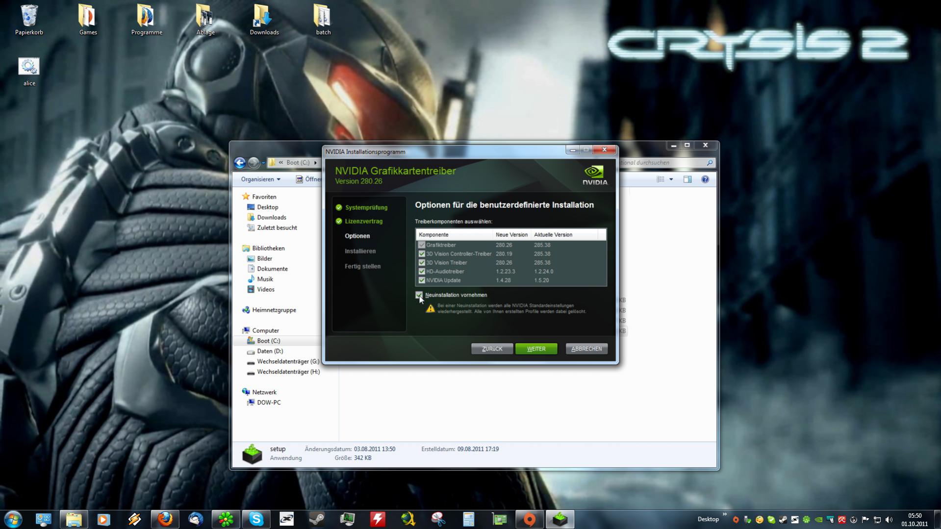

Hab das Problem jetzt gelöst. Ich musste einfach oben im Gerätemaneger auf Nach geänderter Hardware suchen anklicken. Dann stand meine Graka wieder drinn und es ging wieder. Du aber sag mal, warum steht bei dir bei der Benutzerdefinierten Installation HD Audiotreiber drinn das stand bei mir nicht da.

bei dir is der audiotreiber wohl dann grade nich drauf
wie gesagt wenn der win treiber drauf is nur den beta oder whql einfach drüber installen und reset machen.
