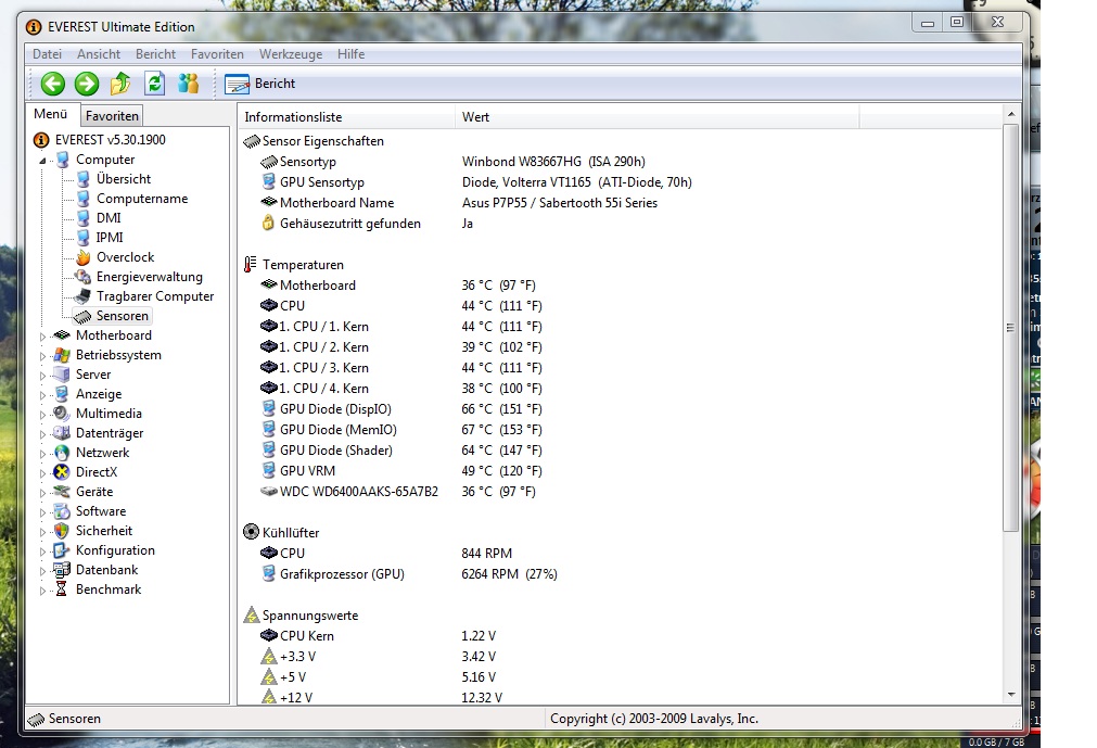

und wie heiß wird deine CPU und GPU bei der HD 5870 ist es ja so wenn die zuheiß wird taktet sie runter.Also ich muss mich jezz auch erstmal in das Problem reinhängen aber schau einfach mal wie heiß die CPU / GPU wird.

ja das stimmt aber vllt wird doch irgendwas zu heiß deshalb sollte er einfach mal zur Sicherheit seine temps unter last durchgeben.

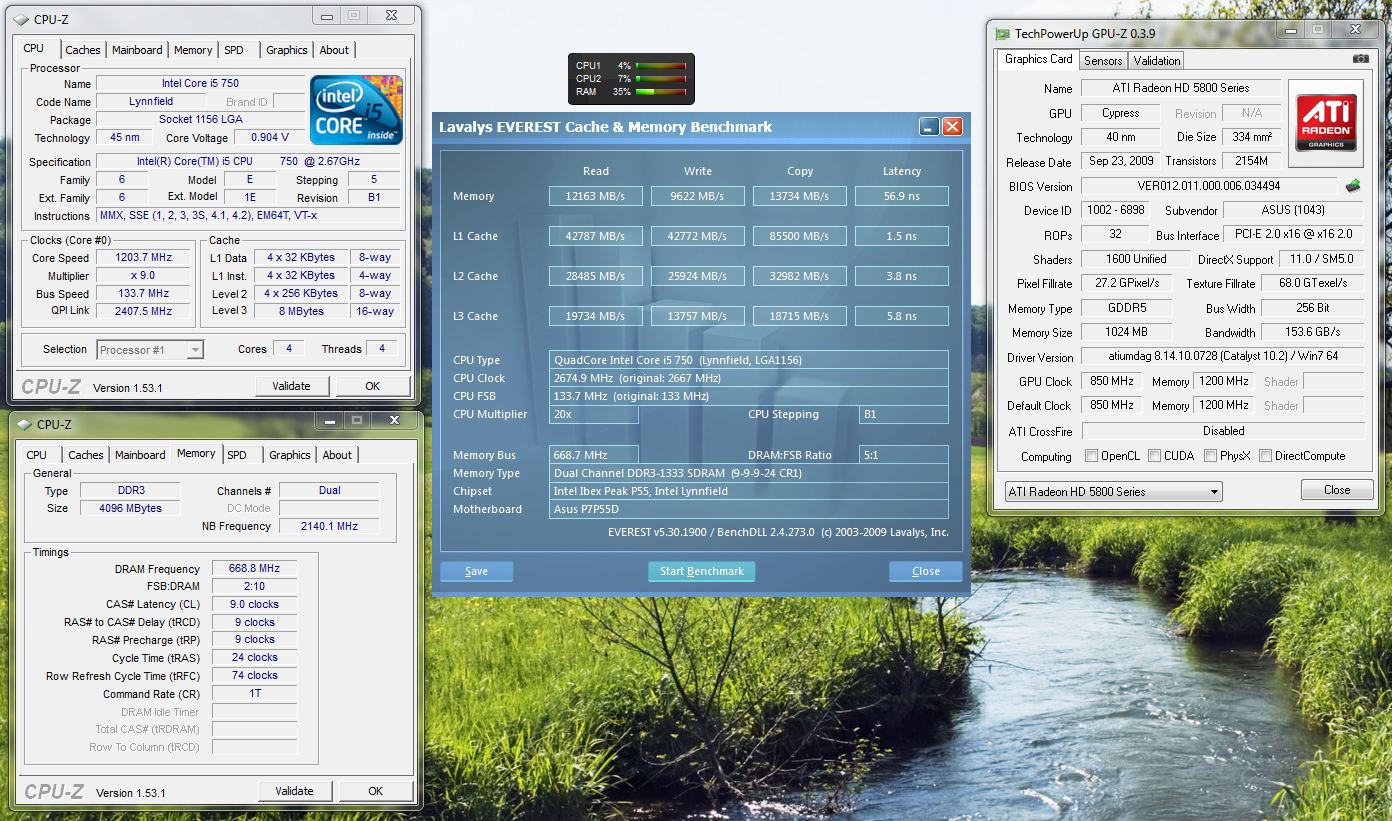

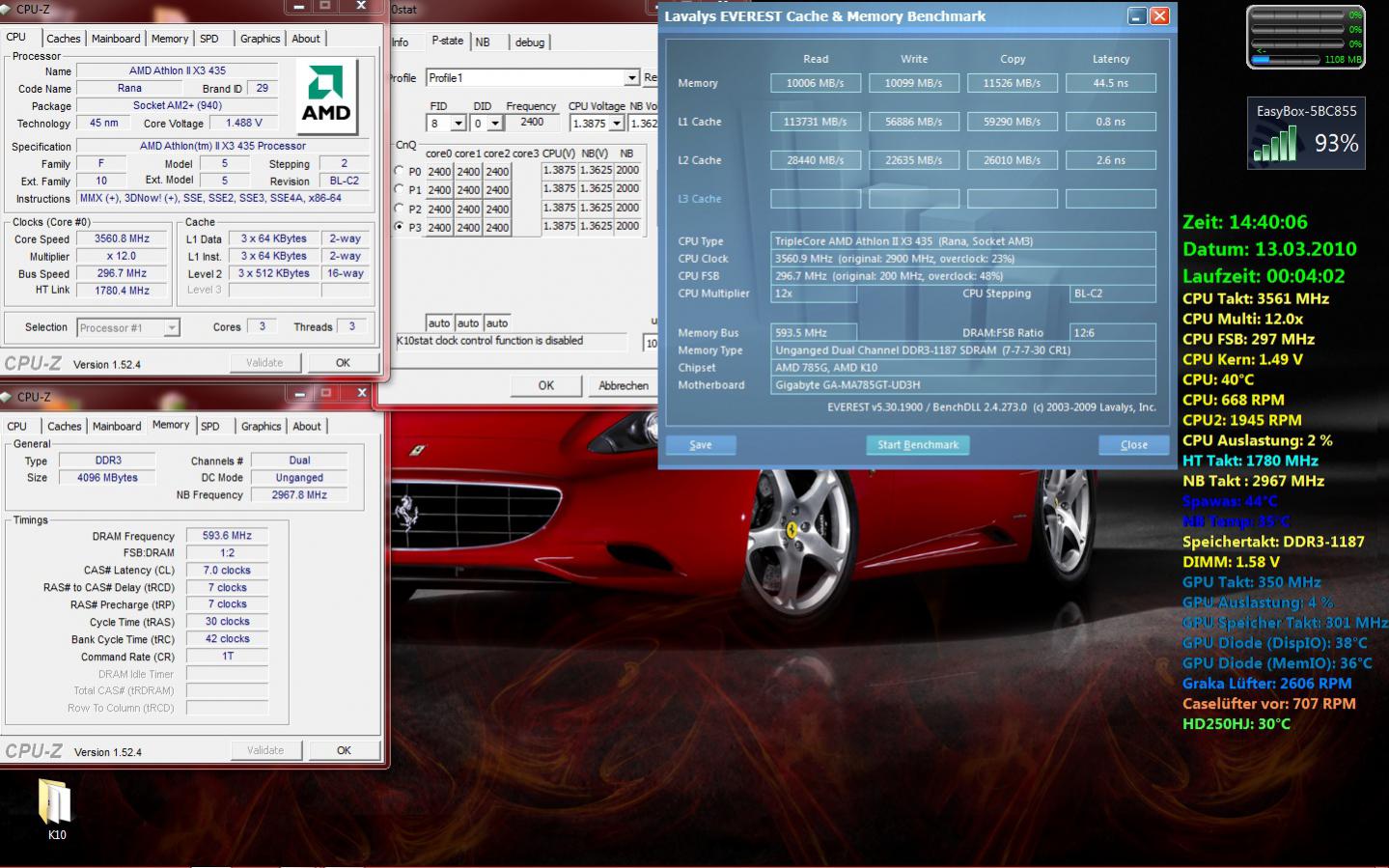

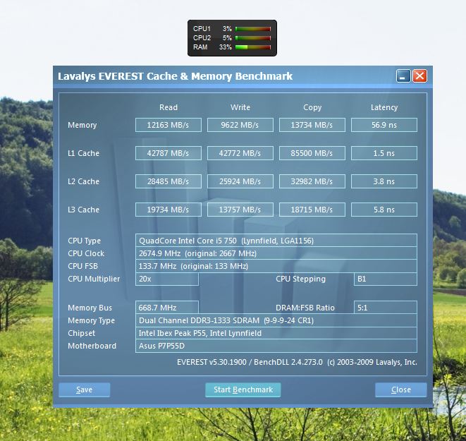

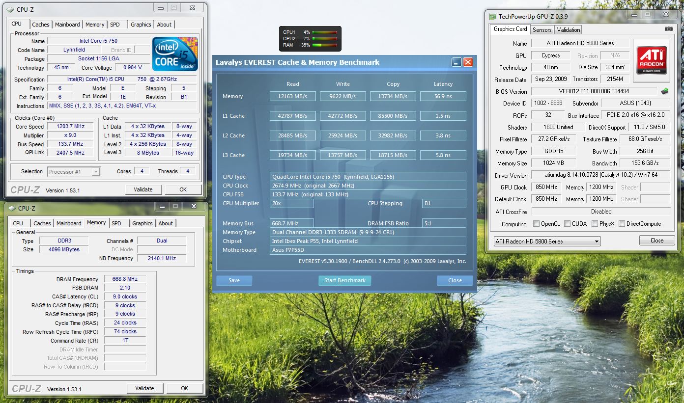

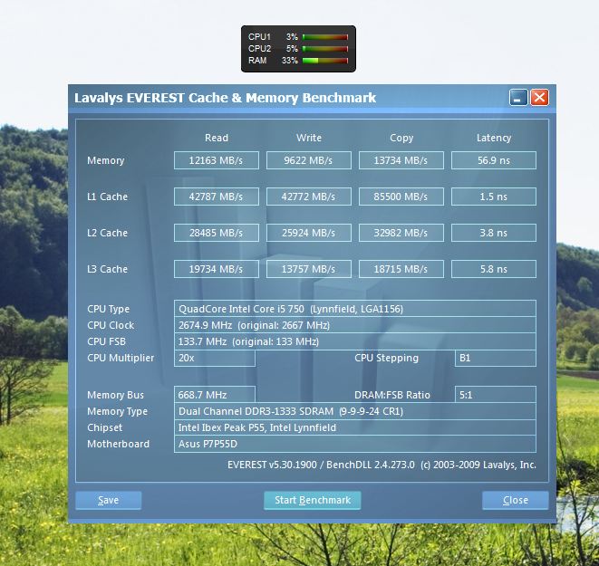

Ne ich würd mir mal mit CoreMeter die CPU und Ramauslastung anzeigen(Aufzeichnen) lassen.Ein Screen von Everest währe auch nicht schlecht siehe Bild.
http://gallery.live.com/results.aspx?pl=1&bt=1&q=Core Meter

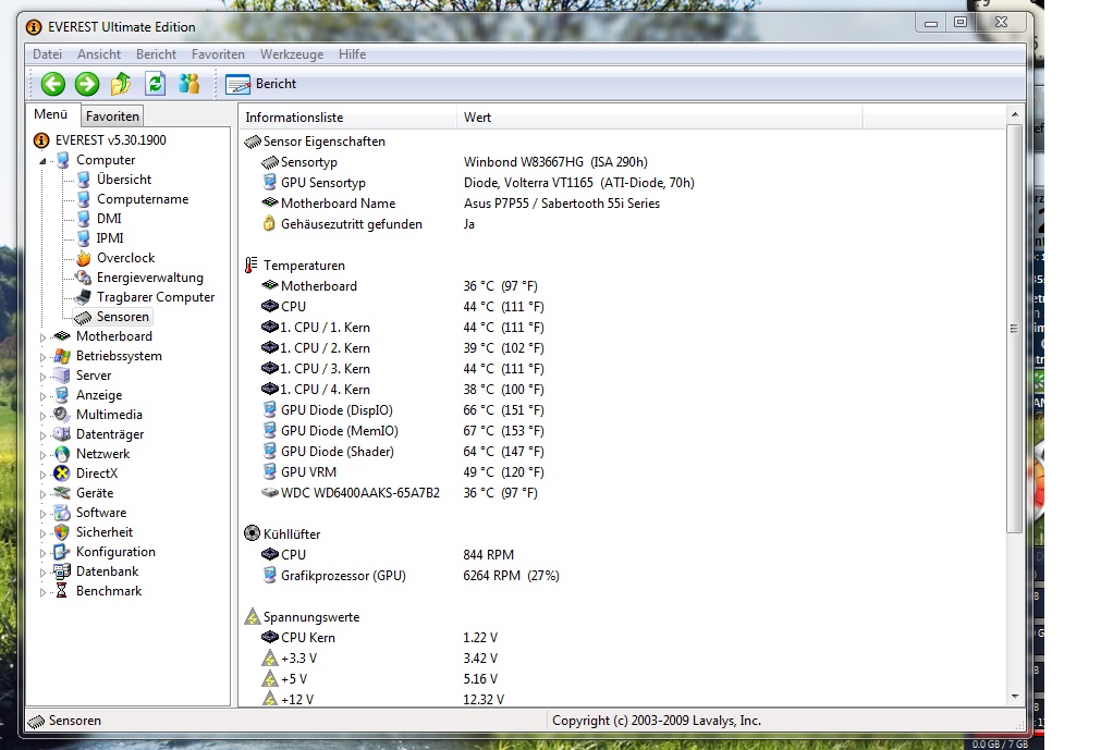

Hier schonmal ein Teil....
PS: Um die Temps kümmere ich mich jetzt mal...
EDIT: Die Temps hinzugefügt als Screen, hab GTA IV am laufen gehabt und mit dem 2. Monitor diesen Screen gemacht.
Wie schonmal gesagt, bei anderen Games funzt es ohne Probleme.

Dein Ram ist auf jeden fall schnell genug,Coremeter kannst auch öffnen und da bekommst den Verlauf dann angezeigt wie in meinem Bild zu sehen.5min sollten reichen,wenns beim Spiel ein paar mal Ruckelt ,Spiel beenden und öffnen und dann noch mal ein Screen davon machen .
