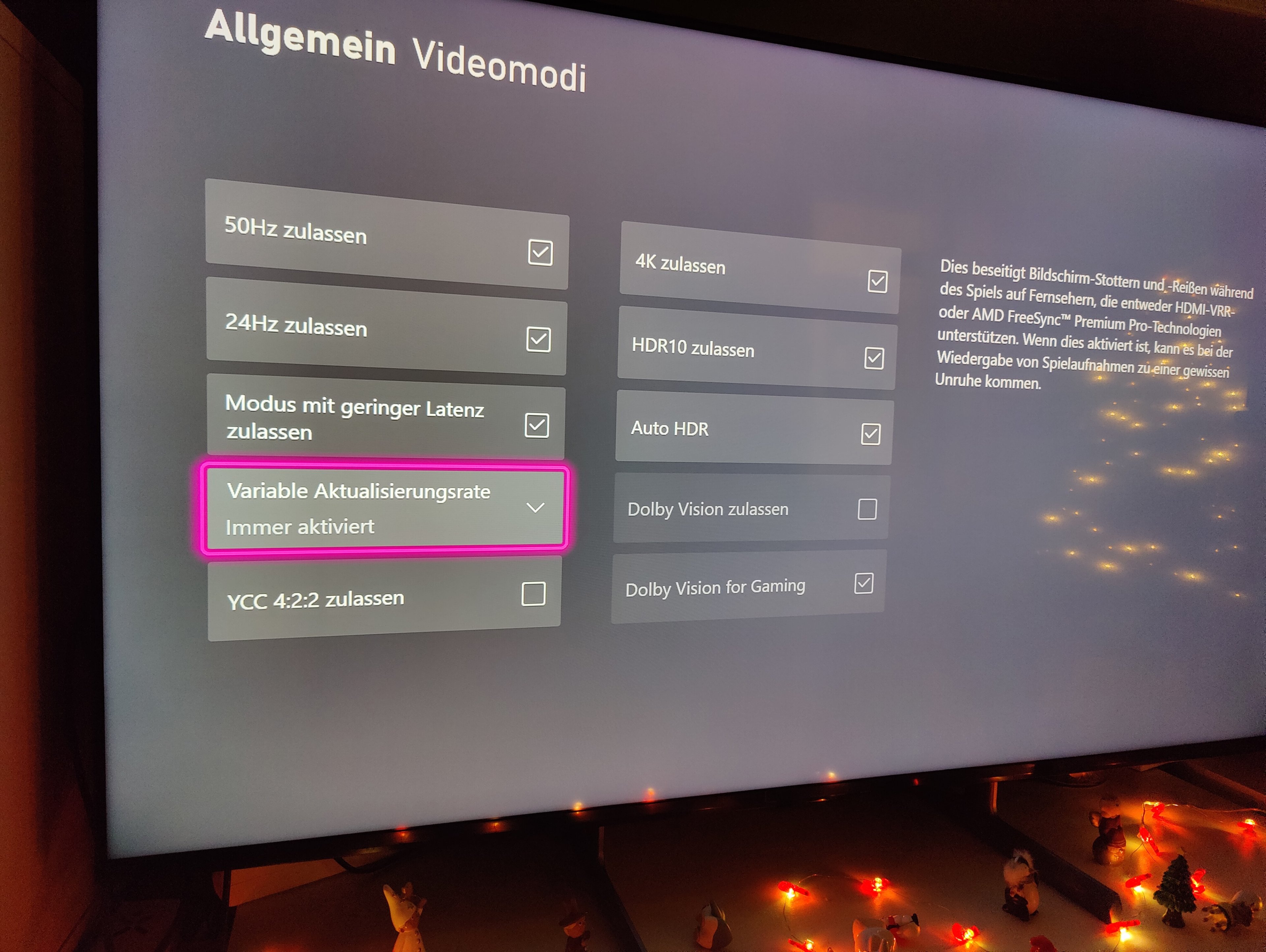

ich habe einen Sony Bravia X85L, der soweit auch alles unterstützt wie HDMI 2.1, 120hz, Dolby Vision etc.

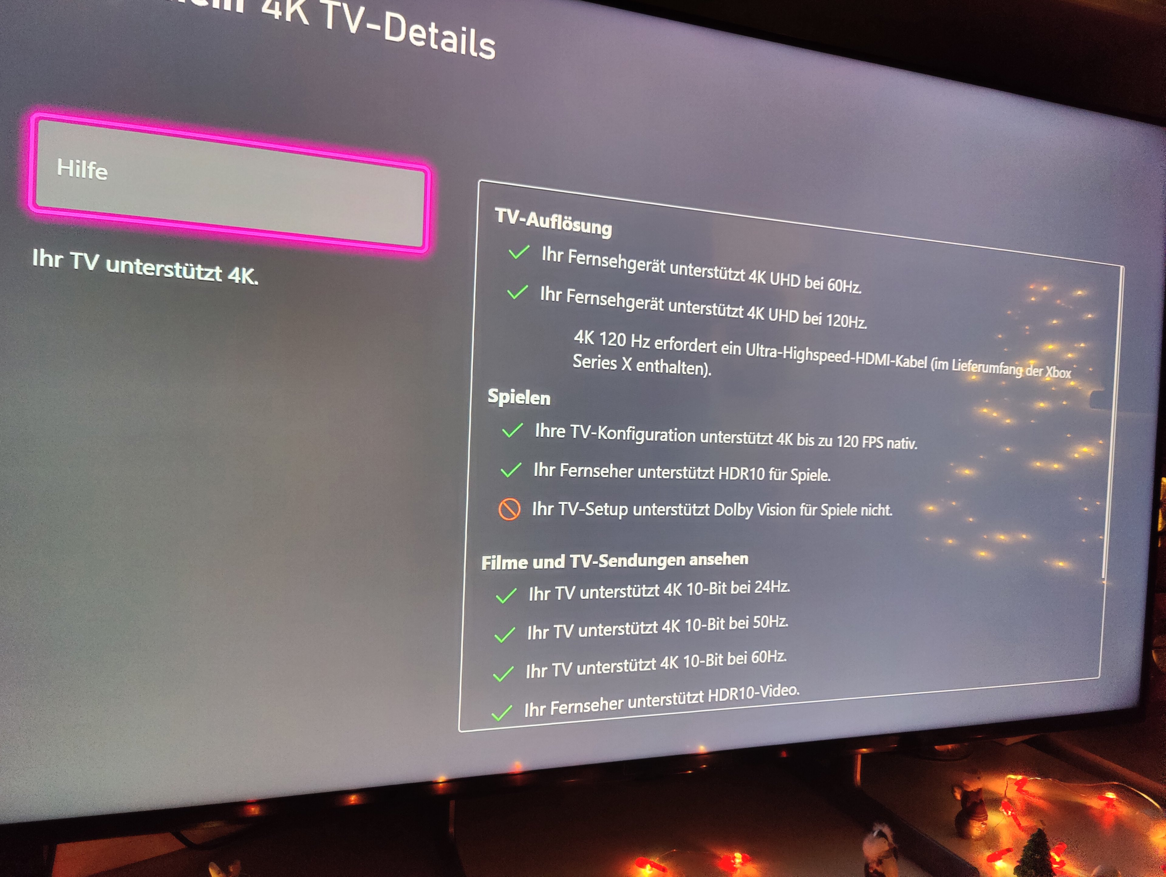

Wenn ich im Sony Menü bei der angeschalteten Series X VRR auf an stelle, zeigt er im Xbox Menü bei den Einstellungen, dass Dolby Vision nicht unterstützt wird, obwohl der TV das kann.
Lasse ich VRR aus, erkennt die Xbox Dolby Vision, aber mit der Warnung dass es nur bei 4k UHD 60hz ordentlich funktioniert.
Ich würde aber gerne VRR, 120hz und Dolby Vision nutzen.
Ist das gar nicht möglich? Muss ich mich für entweder oder entscheiden?

Problem ist nur, dass ich die variable Aktualisierungsrate nicht aktivieren kann, weil es ausgegraut ist. :/

Er hat erst am Wochenende ein Software Update geladen. Aber es bleibt dabei.
Ich bekomme eine Warnung, ein gelbes Ausrufezeichen bei Dolby Vision, dass es nur bei 60hz möglich ist. Normalerweise müsste da ja ein grüner Haken sein.
Schalte ich VRR ein, kommt direkt ein Rotes X, dass Dolby Vision nicht möglich ist.
Ich kann in den Video Modi nicht mal die variable Aktualisierungsrate einstellen, ist ausgegraut.
Das gelbe Ausrufezeichen habe ich auch,das bezieht sich auf alle TV's mit 120 Hz und Dolby Vision,es gibt einige TV's die damit nicht umgehen können,so das es zu Bildschirm Störungen kommen kann.Das sollte da auch als Info stehen.

Zu deiner Frage: VRR beim Sony Menü ist auf aus, im Xbox Video Modi Menü Variable Aktualisierungsrate ausgegraut.

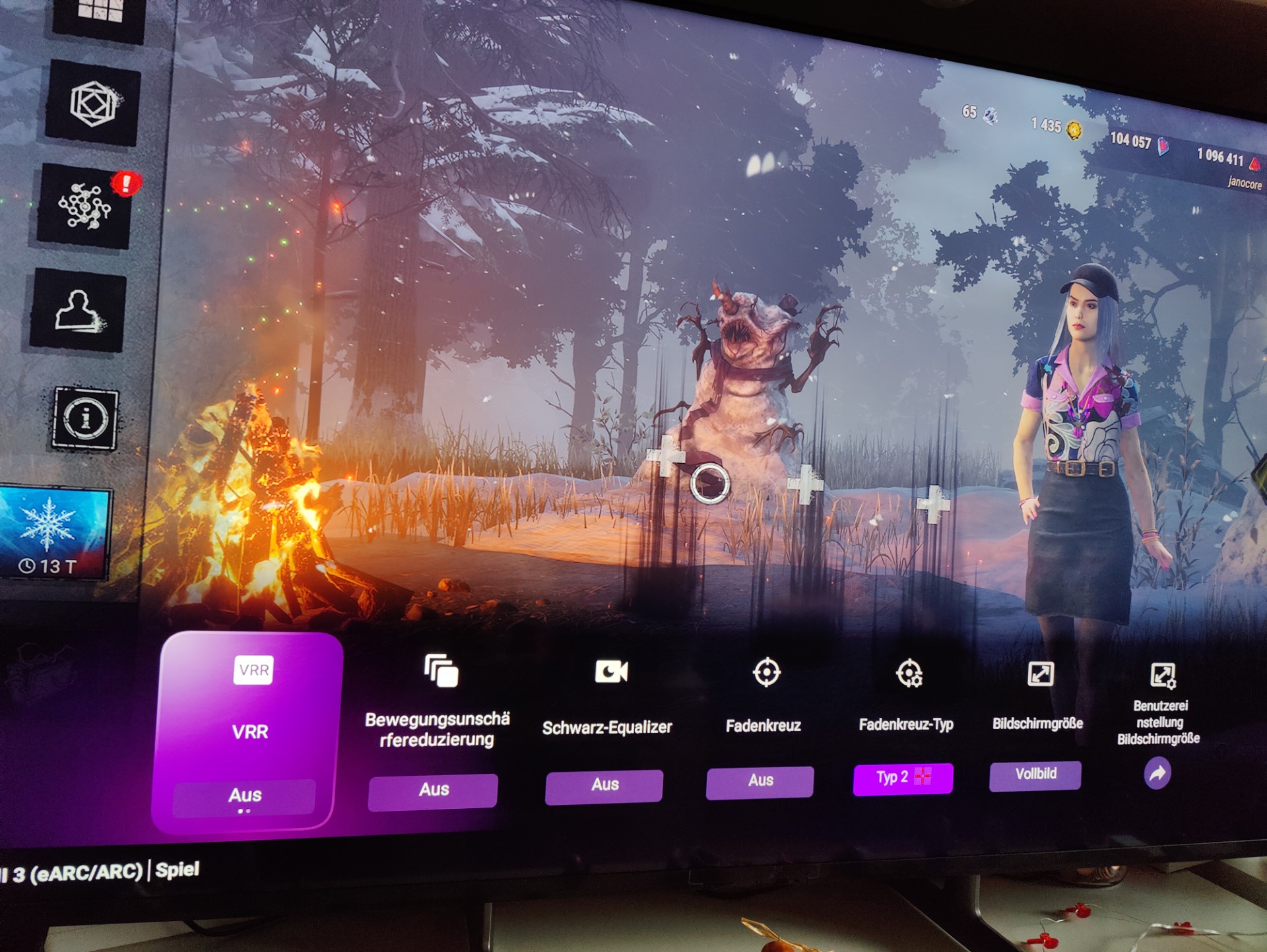

Und wenn du es am TV einschaltest?

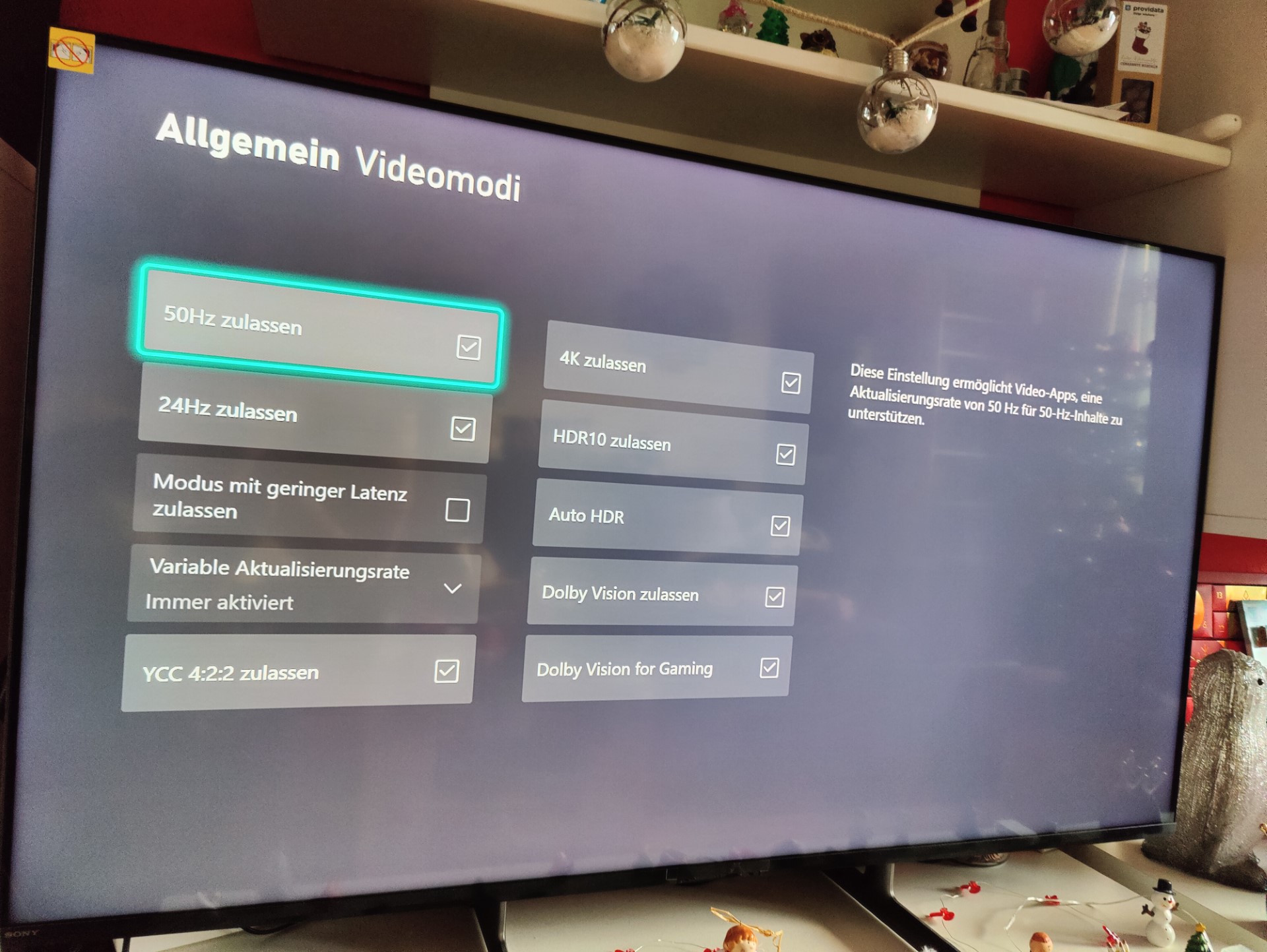

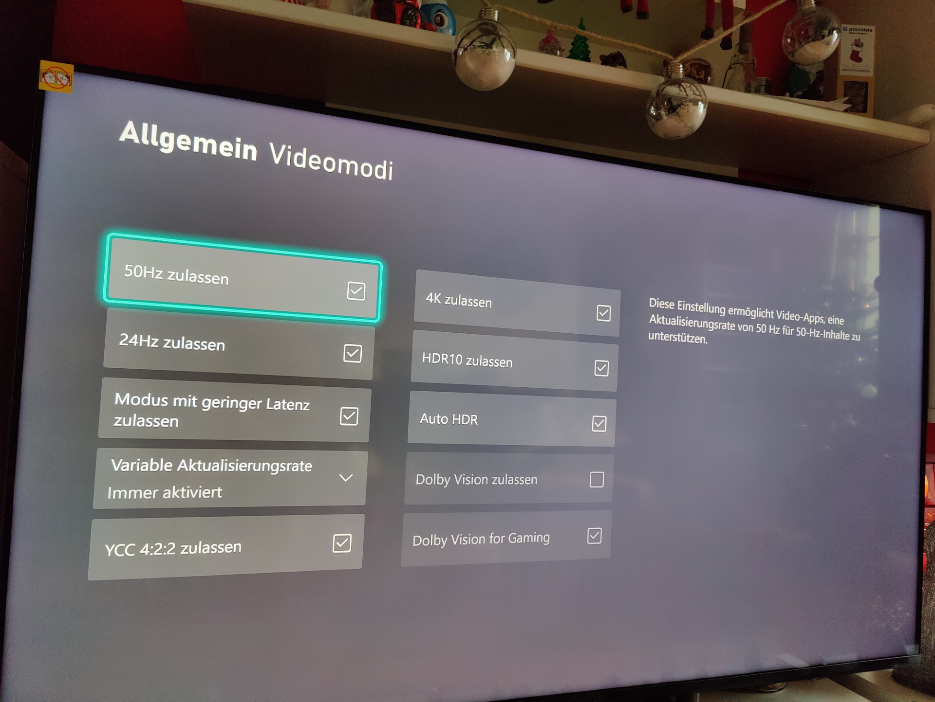

Ja, wenn ich vorher über den Sony VRR aktiviere, kann ich es auch bei der Xbox einstellen.
Ich habe mal Fotos beigefügt.
Alles klar VRR funktioniert jetzt,dann kannst du jetzt Spiele die mehr als 60 fps schaffen voll zu nutzen.
Jetzt ist nur Dolby Vision nicht vorhanden? Auf deinem Foto sieht das so aus als wäre es ausgegraut ? Falls ja dann kannst du ja mal ausprobieren,beim Videomodi den Haken bei YCC 4:2:2 zusetzen.Einge TV‘s profitieren davon,falls nicht dann kannst du ja den Haken wieder rausnehmen,wäre ein Versuch wert.
Reaktionen: janocore
Ich habe bei YCC den Haken gesetzt, aber es bleibt bei Dolby Vision ausgegraut. Im Menü bleibt das der einzige Punkt mit einem roten X.
Was ich nicht verstehe, weil der TV ja Dolby Vision kann.
Es wirkt so, als funktioniere die Schnittstelle zwischen TV und Konsolen nicht.

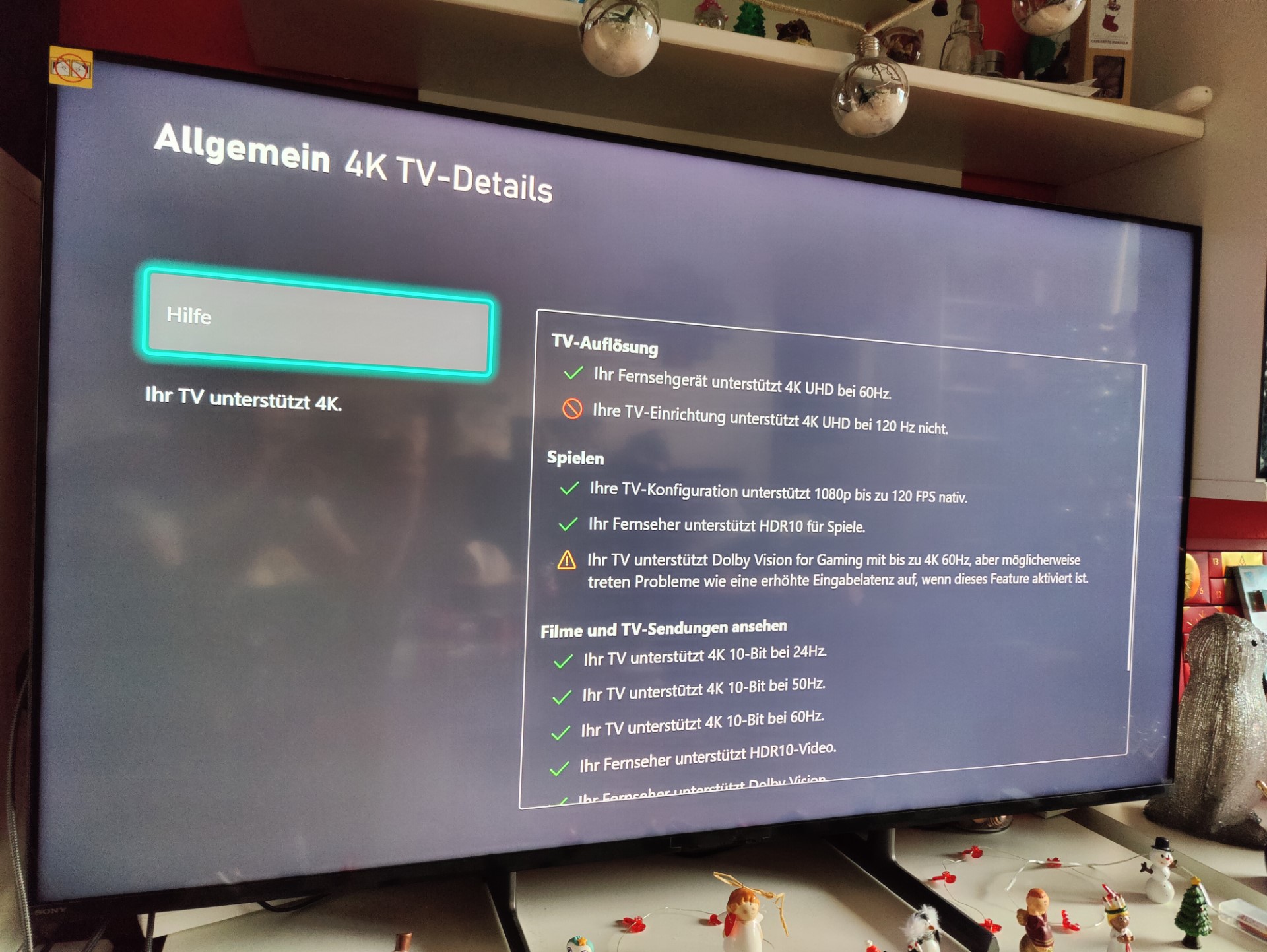

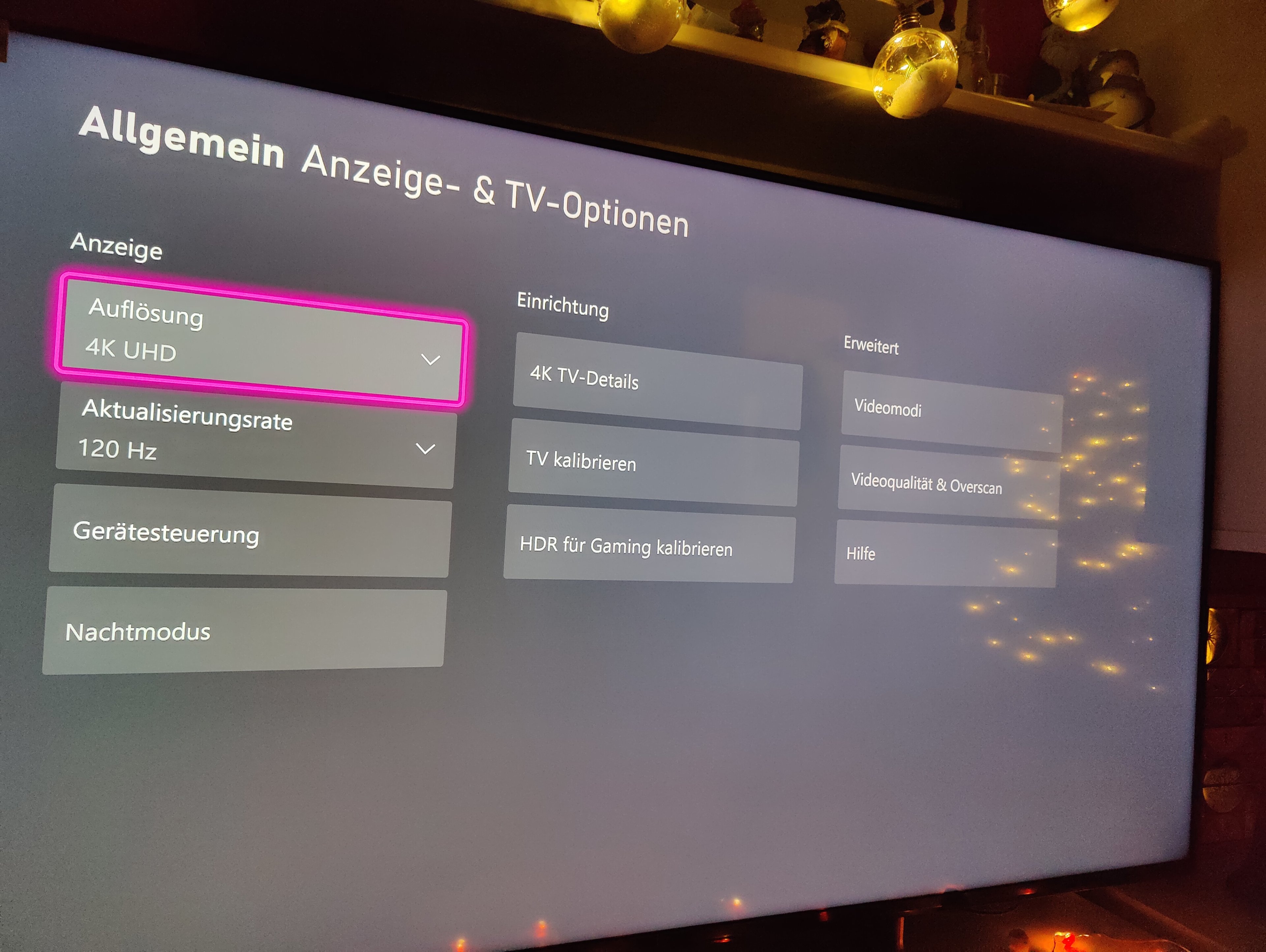

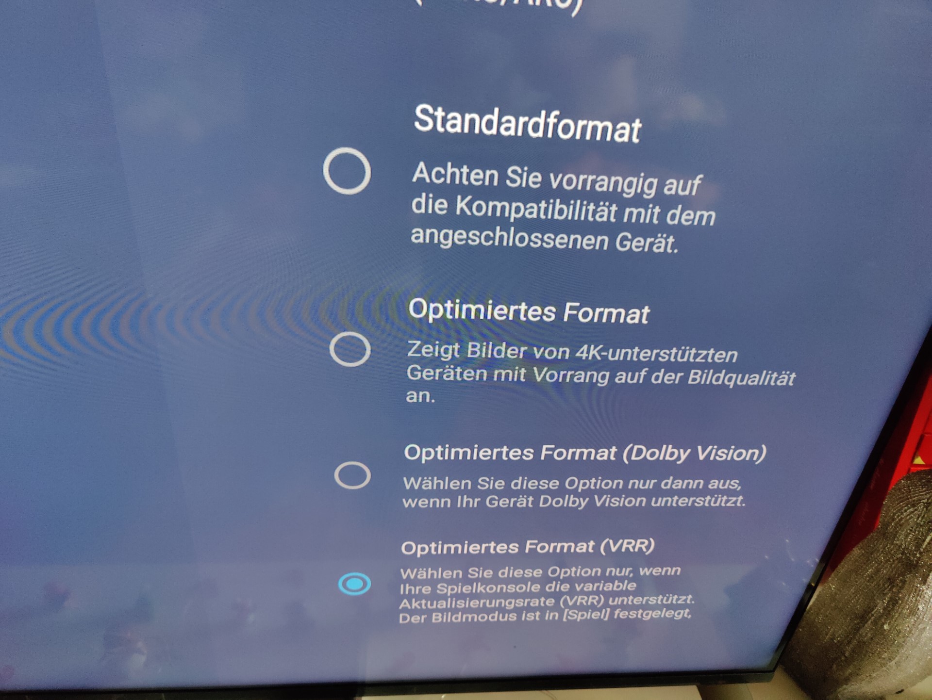

Ich melde mich zurück, weil ich einiges getestet habe und mittlerweile zu der Erkenntnis gelangt bin.
Entweder entscheide ich mich für VRR oder Dolby Vision. Habe auch ein paar Bilder zusammengestellt.
Diese Auswahl habe ich, wenn ich in Externe Eingänge bei den HDMI-Formaten schaue.
Wähle ich Dolby Vision aus, passiert das:
Dann ist aber VRR bei mir weg und ich kann nur 1080p 120 hz bei der Xbox auswählen.
Schalte ich dann aber in dem Menü VRR an, kann ich 4k UHD auswählen und 120 HZ, dann ist aber ein Rotes X bei Dolby Vision wird nicht unterstützt. Ich habe auch das Gefühl, bei aktivierten VRR wird das Bild etwas milchiger und grauer.
Es wirkt wirklich so, als müsste ich mich für einen Kompromiss entscheiden...

Hallo,ja es sieht tatsächlich so aus dass du dich für einen Modi entscheiden musst,wenn VRR 4K 120hz und HDR funktioniert,dann würde ich mich für VRR entscheiden.Aber Spiele die VRR unterstützen gibt es noch nicht so viele,in erste Linie Spiele wie Call of Duty die VRR unterstützen machen sinn,wenn man Multiplayer spielt.
