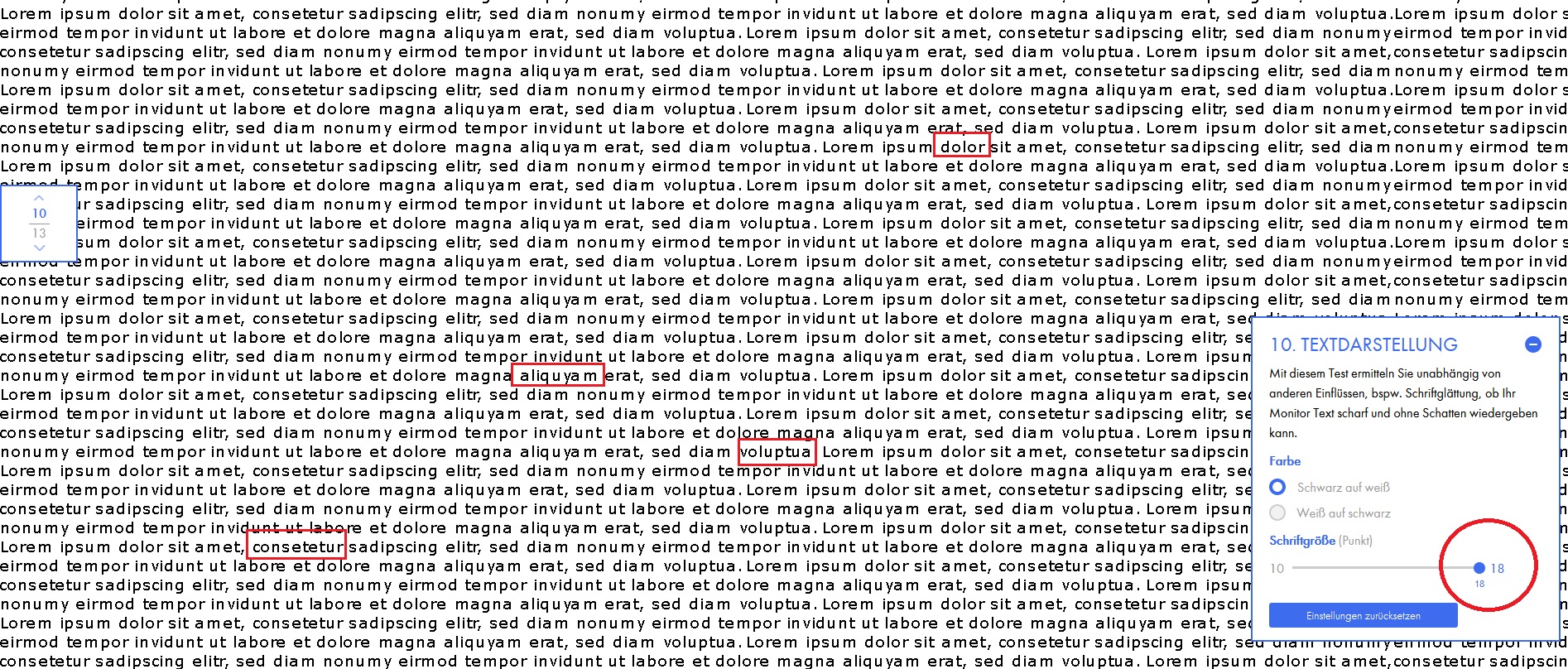

mein neuer BenQ GW2780 -Monitor ist vorhin eingetrudelt und ich bin fleißig am einstellen.
Bisher kann ich keine Pixelfehler oder Staubeinschlüsse erkennen -aber die Augen sind auch schon müde durch die Brille. Werde ich wohl morgen besser sehen können.

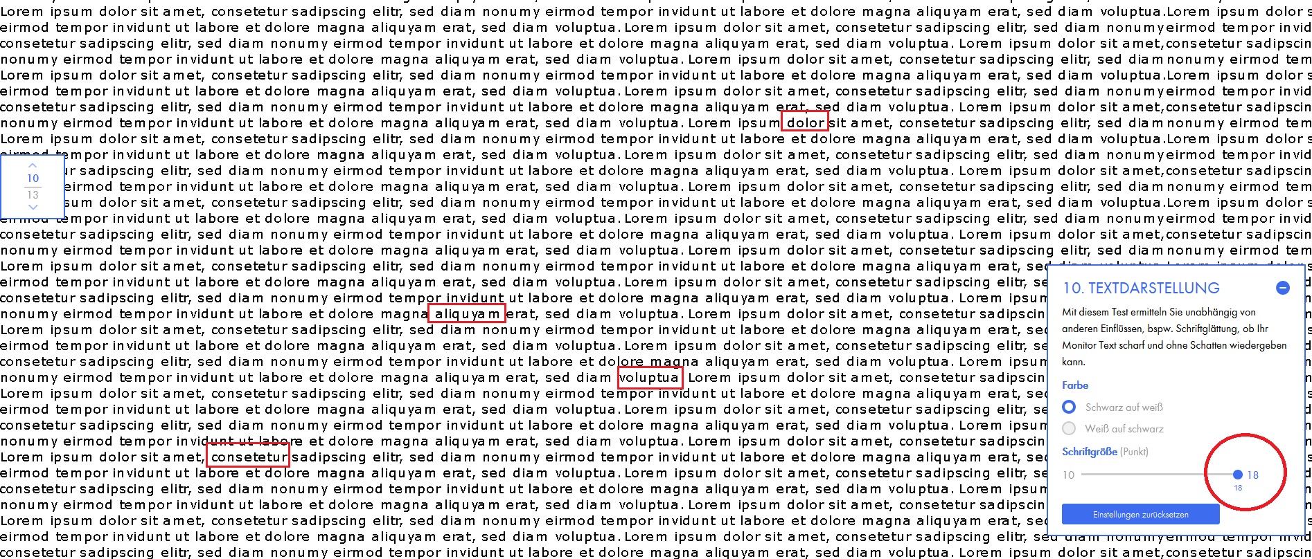

Meine erste Frage geht jetzt aber dahin, dass ich mir einbilde, dass die Textdarstellung zu körnig sei. Kann das sein? Hier mal ein Screen aus dem Eizo-Monitortest. Was haltet ihr davon, ist halt nur ein FHD-Monitor aber dennoch empfinde ich die Schrift zu körnig...
Das sieht bei mir auch so aus, wenn ich Eizo-Test öffne und auf 18 stelle. Die Schrift hat kein Cleartype (ist beabsichtigt) und die Abstände der Buchstaben sind ungleichmäßig. Die Schrift ist der Erklärbox hingegen hat Cleartype und dein Beitrag auf Computerbase wird dann auch Cleartype haben.
Allerdings sind auf meinem 27er mit 1440P halt die Pixel kleiner und ich muss dann dichter rangehen als du.

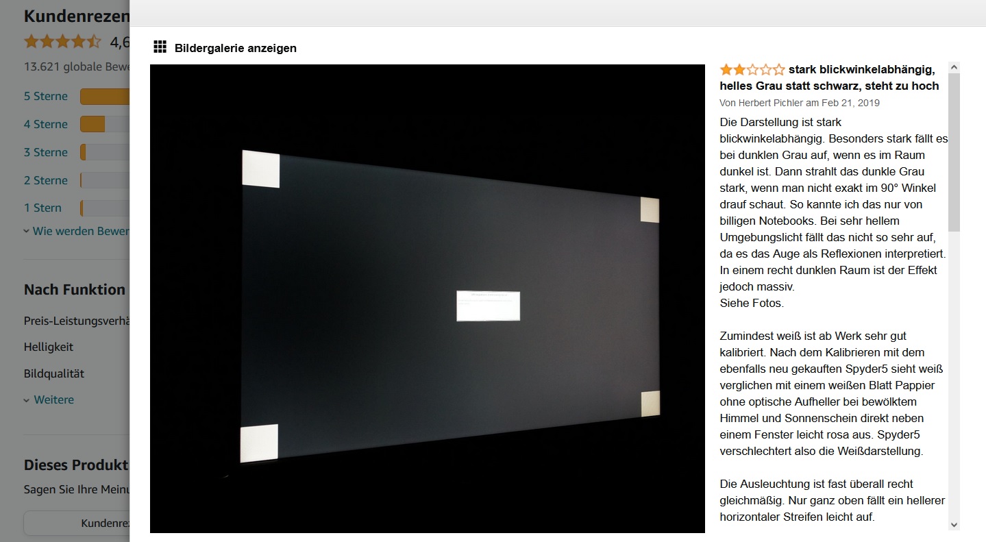

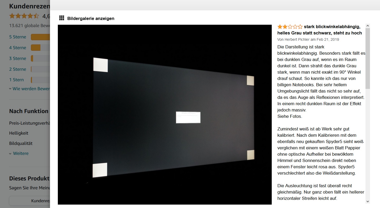

IPS. Ein Kunde bei Amazon schildert es sehr passend mit entsprechenden Bildern -leider kann man die Rezension nicht direkt verlinken daher nur ein Screenshot. Aber genau so wie der Kunde empfinde ich es auch.

Den haben alle IPS, wenn du bei dunklen Bildern schräg drauf schaust. Glow verschluckt dunkle Farbstufen, bzw. hellt diese auf. Das ist der Panel-Technologie geschuldet.
Allerdings sieht der Glow trotzdem seltsam aus, weil sonst üblicherweise bei diesem Blickwinkel ein dunkler Querbalken ist, der oben und unten den Glow trennt.

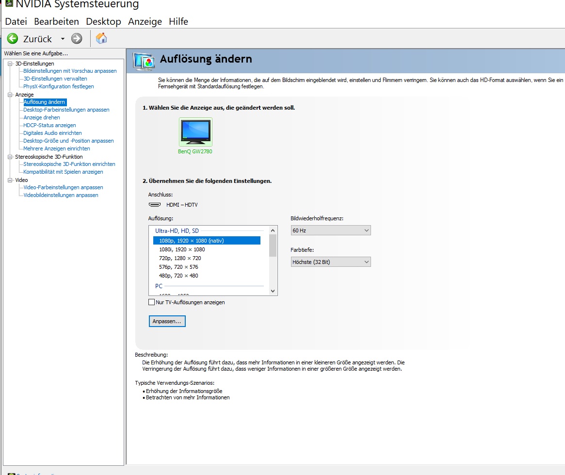

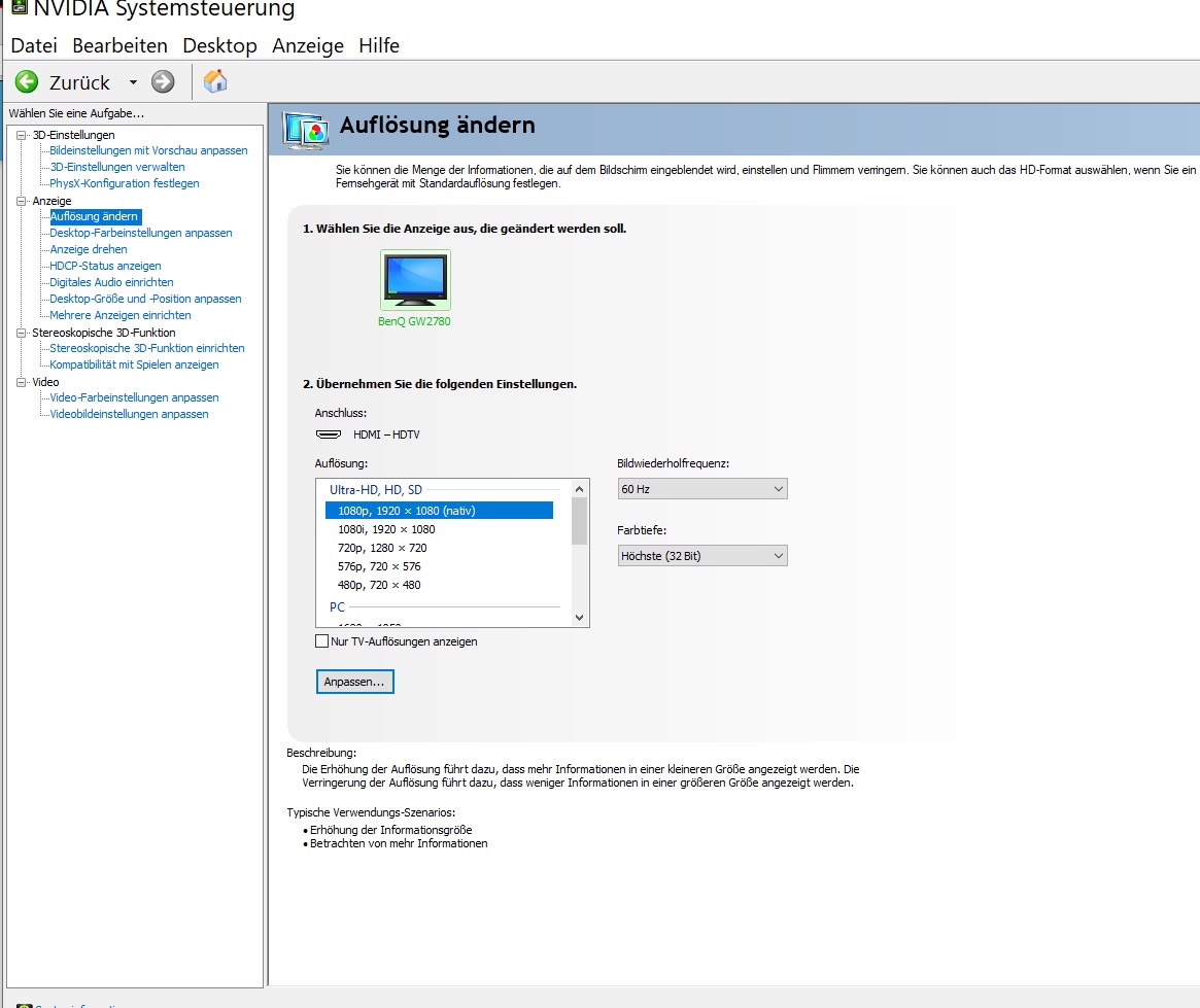

Treiber -> "Auflösung ändern" -> "Nvidia-Farbeinstellungen verwenden" -> "Dynamischer Ausgabebereich" -> "voll"
Das mal checken, besonders falls der Monitor mit HDMI läuft.

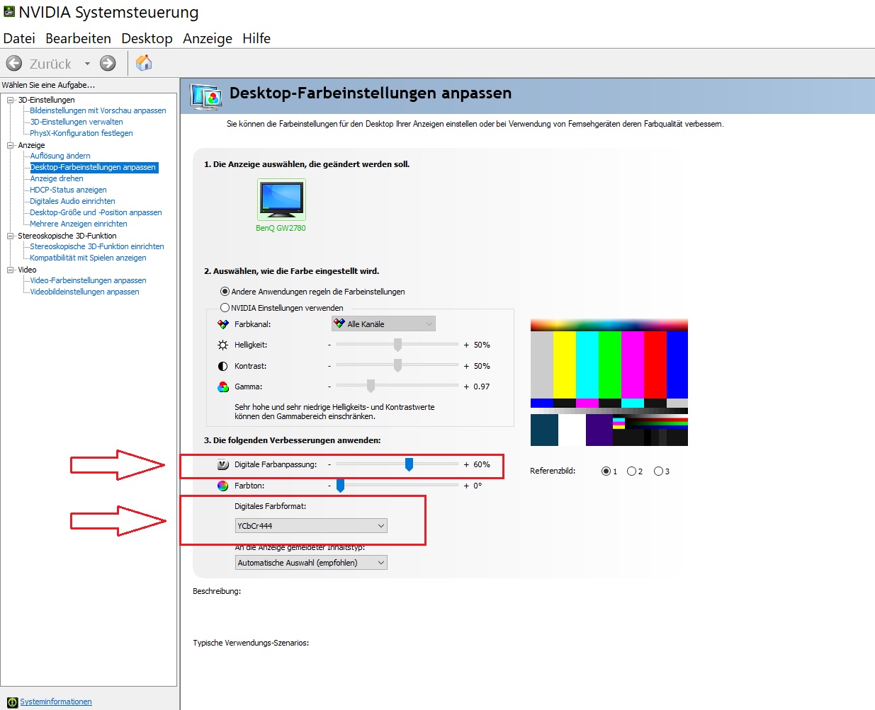

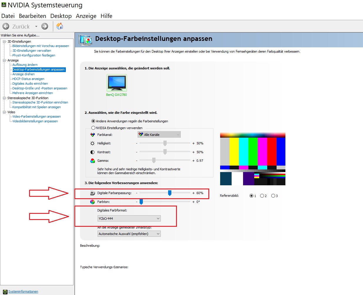

Dies Einstellung fehlt bei mir gänzlich (s.Bilder). Dafür habe ich aber andere Tipps zum Grauschleier und die Farben gefunden und entsprechend geändert (s. Bilder) und nun ist der Grauschleier weg, das Schwarz ist kräftiger und satter geworden und die Farben sind auch lebendiger geworden. Soweit also so gut.
