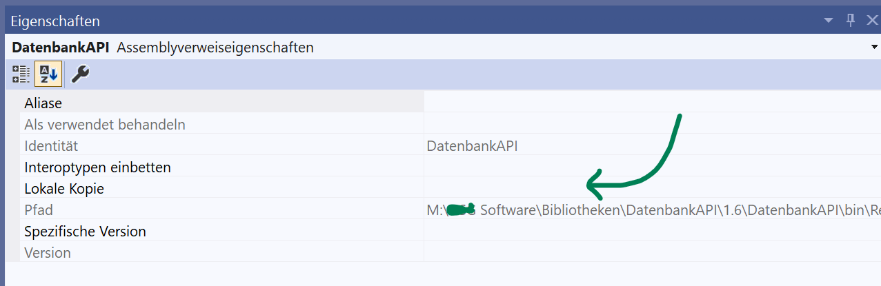

Wie kann ich einstellen, dass im Projekt UmsatzModulAPI nicht jedes Mal auch die DatenbankAPI ins Bin\Debug Verzeichnis kopiert wird? ich habe da zwar eine Option ,,Lokale Kopie" -> Nein gefunden, jedoch wirkt die scheinbar nicht unter .NET 6:

Das ist korrekt, ich habe die Bibliotheken immer alle im selben Verzeichnis wie die EXE, nur finde ich es einfach nicht so Charmant, wenn jede Bibliothek für sich selbst auch noch eine eingene Kopie der Abhängigkeiten im Bin\Debug-Verzeichnis hat, da ich diese Abhängigkeiten ja in anderen Verzeichnissen abgelegt habe und einfach nur in meiner Main.Exe auf alle Abhängigkeiten referenzieren möchte d.h.
Jedes Bibliotheksprojekt soll nur die eingen Bibliothek enthalten und keine Abhängigkeiten und im Hauptprojekt verweise ich auf alle Abhängigkeiten.
Nur wie schalte ich das ab? sonst müsste ich die immer von Hand löschen und das ist unnötig aufwendig, dafür müsste doch diese Funktion sein? nur Funktioniert Sie unter .NET 6 nicht, ich meine unter .NET Framework hatte es mal funktioniert...

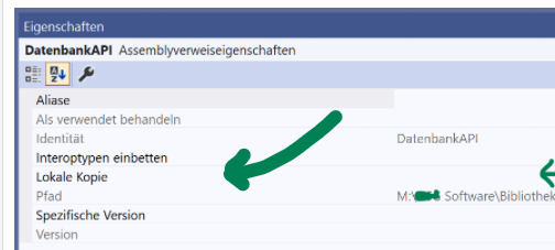

Ich habe eben festgestellt, dass unter .NET Framework die Funktion "Lokale Kopie" = False (Siehe Screenshot oben) noch funktioniert, unter .NET 6 aber nicht mehr, ist das ein Bug?

Kann das eventuell mal jemand bestätigen, ob das Verhalten bei euch auch so auftritt?
Dieser Schalter funktioniert bis .NET Framework d.h. auf False wird keine lokale Bibliothek der Abhängigkeit erstellt, bei .NET 6 aber scheinbar ohne Funktion.
Ist das dann ein Bug?
Ich hab .NET 6 nicht installiert, aber mit VS 2019 und .NET 5.0 funktioniert "Copy Local"/"Lokale Kopie" noch, sprich es wird dann nicht die referenzierte Assembly.dll in den Ausgabeordner kopiert, falls "No" eingestellt ist.
Ich werde mal alles updaten.

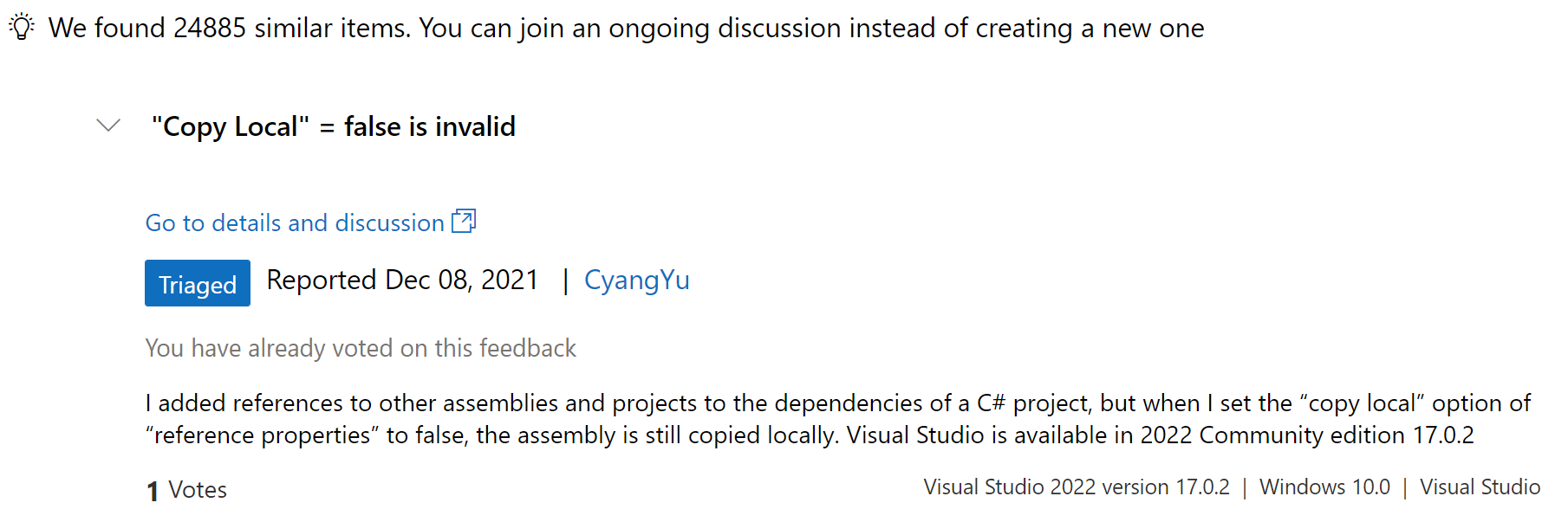

Mit VS 2022 und .NET 6.0 funktioniert der "Copy Local"-Switch tatsächlich nicht mehr, sprich er scheint (zumindest in dem Fall) ignoriert zu werden.
Prinzipiell sieht es nach einem Bug aus (da die Option ja weiterhin vorhanden ist, aber nicht mehr funktioniert). Dass ohne lokale Kopie der Assembly meine Applikation nicht mehr startet, sollte, wenn explizit per Schalter gewünscht, hier keine Rolle spielen.
Es gibt in VS ja rechts-oben so einen Feedback-Button. Vielleicht bringt es was diesen zu nutzen.
Reaktionen: Ghost_Rider_R
Ok, dann weiß ich hier erstmal Bescheid. Ich nutze den Switch auch nur bei Bibliotheken, bei Anwendungen soll er sich die Bibliotheken dann ja frisch ziehen.
Vielen Dank für eure Hilfe!
Wurde über den Feedback-Button wohl schon gemeldet, jedoch noch nicht behoben. Ich habe gleich mal ein Vote dagelassen, vielleicht bringt es ja was:
