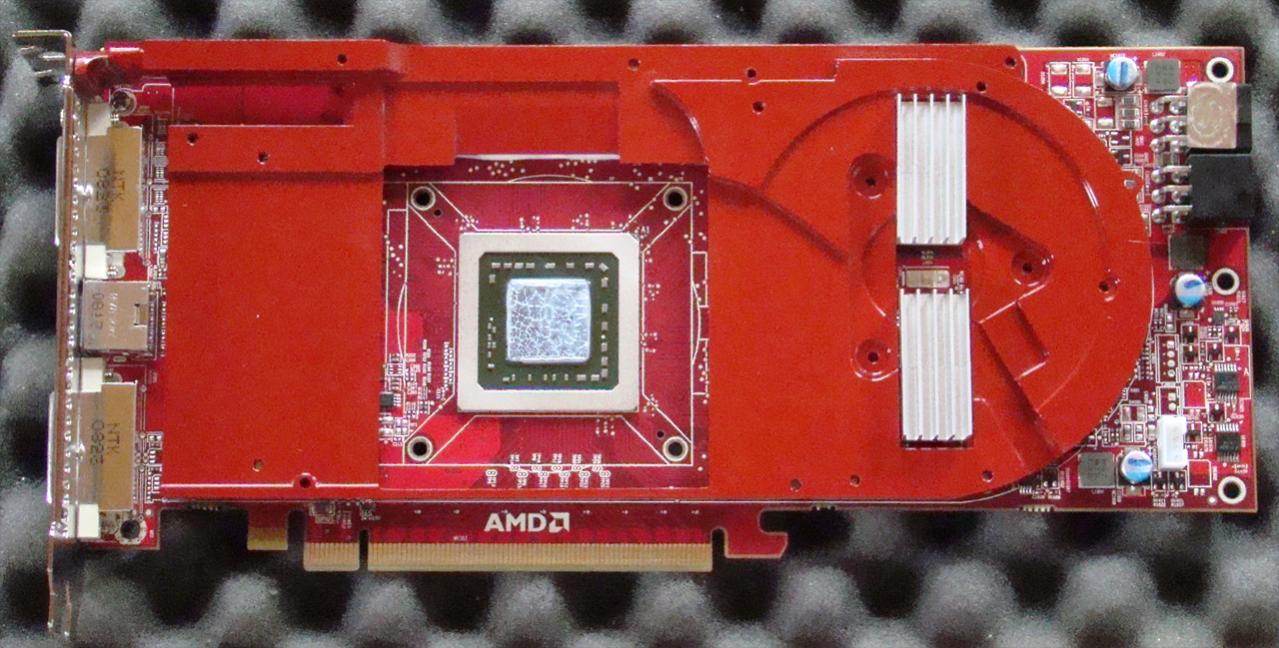

Suche nur geschwind ein Bild eines Arctic-Cooling Accelero S1 auf einer 4870 montiert wo man vllt noch die Spawas erkennen kann bzw deren Kühlkörper.

Text lesen und merken, das es ohne die rote Grundplatte zu Abstürzen kommt und diese weiter zur Kühlung der SpaWa verwendet wird ;)
Je nach Version des Kühlkonzeptes gibt es die rote Metallplate nicht. Dann würde ich vom S1 abraten. Es wird schon sehr heiß da und die Foren sind voll mit abgerauchten, umgebauten HD 4870
Aber der Accerlero passt ja auch mit der roten Platte und die r.Platte allein reicht ja nicht oder ? Wie man aufem Bild sieht müssen die Spawas ja noch extra Kühlkörper bekommen.
Habe schon merhmals gelesen das PowerColors keine rote Platte haben, kann man die irgendwoher vllz beziehen, denn ich hab ne PC Karte :(

Die SpaWa die so heiß werden liegen sind die kleinen, flache MosFets, die unter dem weißen Wärmeleitpad liegen.

Naja so wies hier aussieht wohl eher nicht:
http://www.pcgameshardware.de/aid,6...icle&image_id=928144&article_id=665050&page=1
edit: Achso joa wie gesagt hab auch schon öfters gelesen das Karte abrauchen aufgrund zu hoher Temps der VDDC etc... Muss man doch aber Alternativ beikommen..Bei der His ist der Vorteil das die Spawas ne ganze Kühlerbank haben die man schön so noch kühlen könnte...
edit2:
Wie man hier:
http://www.pcgameshardware.de/aid,6...928131&article_id=665050&page=1&show=original
schön sehen kann bietem einem die Montagelöcher aber die Möglichkeit solch eine Kühlbank anzubringen...Vllt die rote Platte weg lassen und Ram und Spawas mit Kühlrippen versehen ...
