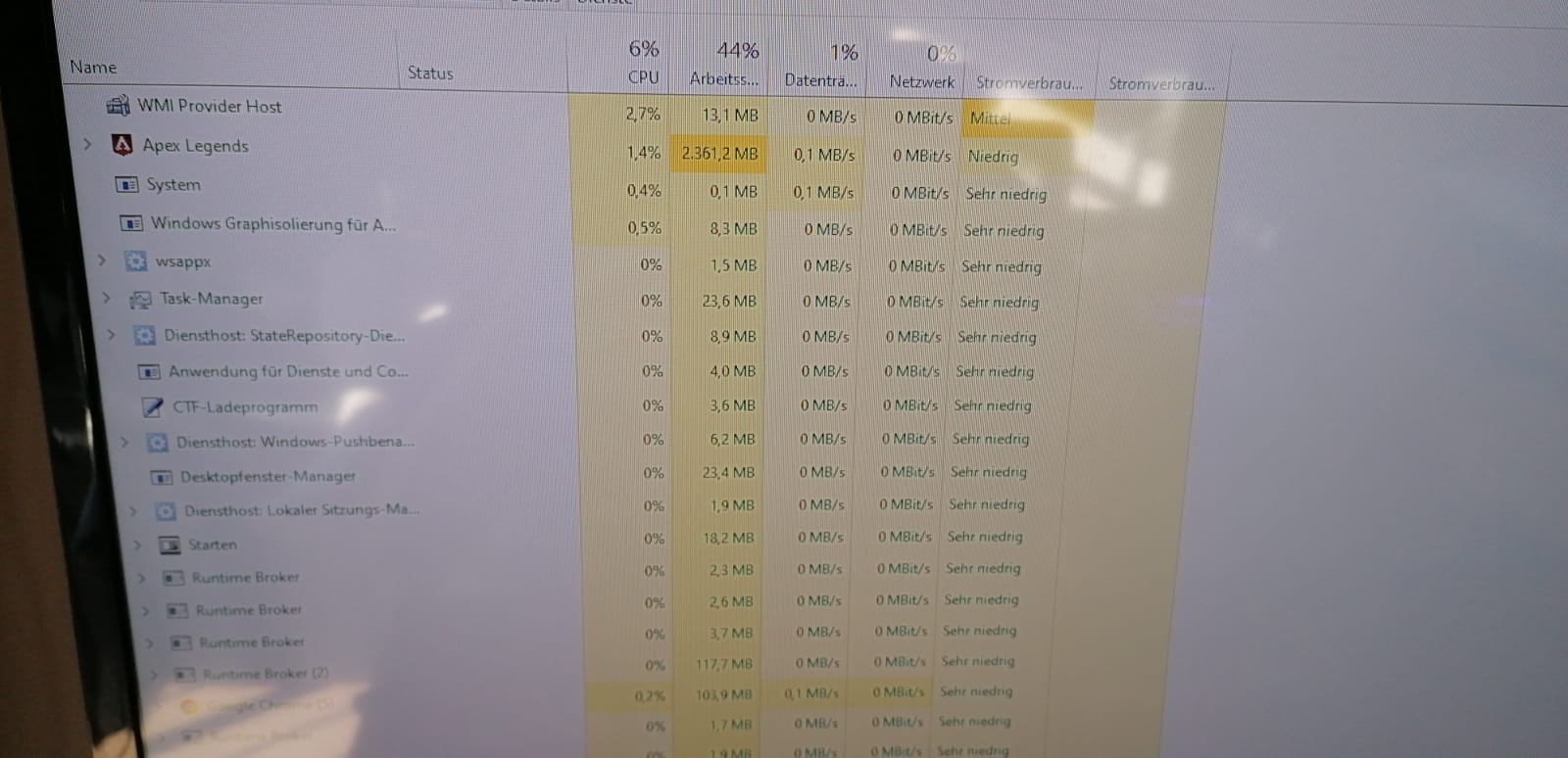

Des weiteren fiel mir auch die Ramauslastung im Taskmanager auf beim Zocken immer zwischen 30-50%.

Hatte gestern direkt das nächste Problem habs nochmal probiert zu Spielen dann hab ich eine Systrmunterbrechung von 100% CPU auslastung im Taskmanager gesehen und danach auch direkt ausgemacht.
