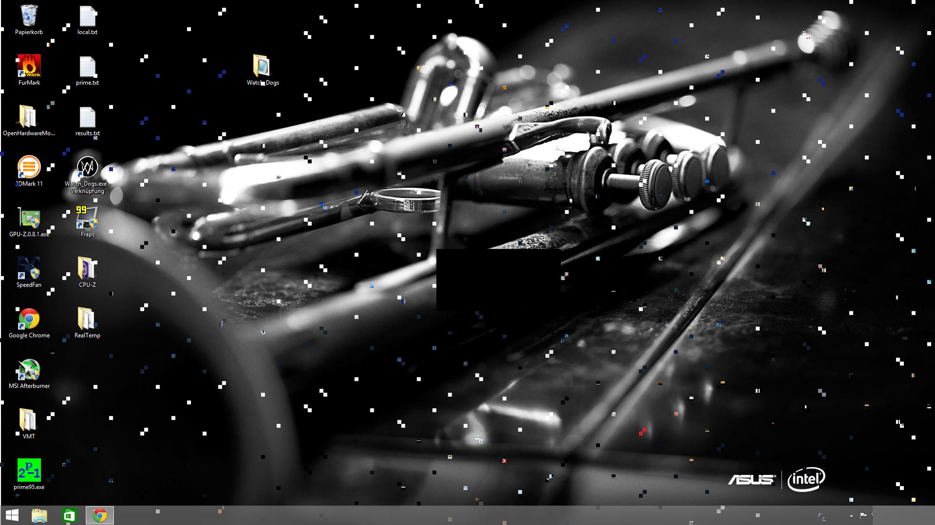

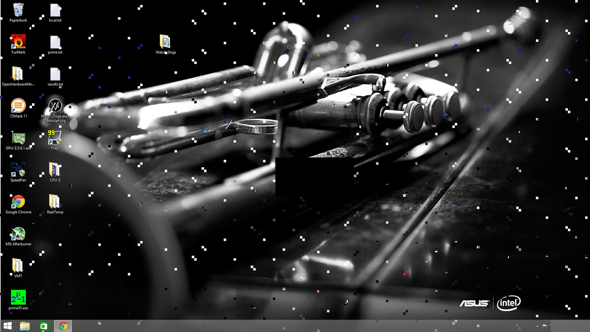

ich wende mich mit einem merkwürdigen Fehler an euch und bin nicht sicher, was die Ursache ist.
Kurze Vorgeschichte:
Ich habe letztes Wochenende einen neuen Rechner zusammengebaut:
i5 4690K
Biostart Z97Z7
16GB 1600er RAM
R9 290X @Raijintek Morpheus.
Folgende Chronologie:
Die Grafikkarte habe ich gebraucht im Referenzdesign gekauft, die restlichen Teile sind neu. Ich habe den Rechner aufgebaut und die Grafikkarte zunächst mir Originalkühler verbaut. Mehrmals Furmark laufen lassen um die Temperaturen zu checken ( 90° und höllisch laut) und sicher zu gehen, dass die Karte in Ordnung ist. Anschließend habe ich den neuen Kühler verbaut, Karte wieder rein, wieder Furmark getestet (65° und unhörbar). Auch hier alles in Ordnung.
Anschließend habe ich mich der CPU gewidmet, ein paar Prime Runs gemacht um Temperaturen zu klären und anschließend das Overclocking Tool von Biostar sowie das Intel XTU installiert. Dann wollte ich Temperaturen bei voller GPU und CPU Auslastung testen und habe den Stresstest vom XTU gemeinsam mit Furmark gestartet. Innerhalb kürzester Zeit hatte ich nen kompletten Freeze, bunte Pixel überall und Catalyst wurde wiederhergestellt. Dieses Verhalten konnte ich ab da im Furmark reproduzieren, auch ohne CPU Load und auch nach frischer Windowsinstallation. Immer bunte Pixel nach 1-2 Sekunden und Catalyst restart.
Nach einem CMOS Reset war dann alles in Ordnung, frisches Windows mit allen Treiber und Prime/Furmark ohne Probleme, auch Watchdogs läuft super. XTU und das Biostart Tool sind nicht mehr installiert.
Heute morgen habe ich angefangen die CPU zu übertakten, bin jetzt bei 4.2 GHz @ 1.125V. Prime 1344K läuft durch, dann habe ich 8K-20K getestet, nach ca 20 Minuten: Catalyst wird wiederhergestellt und die altbekannten Bildfehler (siehe Anhang). Die GPU war dabei im idle.
Hat jemand von euch eine Idee, wer hier der Schuldige sein könnte? Irgendwie klingt es für mich ein wenig nach Mainboard, aber sicher bin ich mir nicht. Irgendwelche falschen Settings im BIOS vllt? Irgendwelche Takte/Spannungen fälschlich auf auto? BCLK ist Standardmäßig bei 100, habe nur per Multi übertaktet.
Besten Dank!
EDIT: Grafiktreiber war bei den ersten Problemen der 14.12, seit heute morgen der neue 15.3 beta. Monitor ist aktuell noch per HDMI angeschlossen, da grade kein DVI Kabel zur Hand.

Netzteil?
GPU übertaktet?
Zu wenig Vcore für 4,2GHz, nehme ich an.
Wenn unter Stock alles gut läuft, hast du was falsch gemacht beim OC - die Grafikkarte hat nichts damit zu tun.
Wenn die CPU aufgrund von OC falsche Berechnungen durchführt, kann das natürlich, wenn auch selten, zu solchen Fehlern führen.
Es kommt da natürlich wie immer sehr auf die Hardware - Konstellation an.
Furmark sollte man garnicht mehr zum testen des GPU OC verwenden, weil es der GPU viel mehr Dampf macht als du je normal erreichen wirst. Am besten testest du das mit deinen Spielen.
Wenn man im Netz entsprechend sucht findet man auch einige Leute denen die GPU dabei abgeraucht ist. Evtl. hats dir den Speicher zerschossen - dabei sieht man in der Regel diese Artefakte.
mfg
Also das schaut eigentlich stark nach defektem Vram aus und nur mal so, NIEMALS Furmark verwenden ... das Programm ist Schrott in Software Form und absolut unbrauchbar. Wenn du deine maximalen Temperaturen testen willst, nimm die aktuellen 3D Marks oder Unigine Heaven/Valley, die erzeugen realistische Auslastungen und keine realitätsfremden Belastungen ala Furmark.

Netzteil ist ein beQuiet! StraightPower 10 600W.
GPU ist nicht übertaktet.
Normalerweise würde ich auch auf die CPU tippen, aber ich hatte die Probleme eben auch schon mal am Anfang mit Standardtakt.

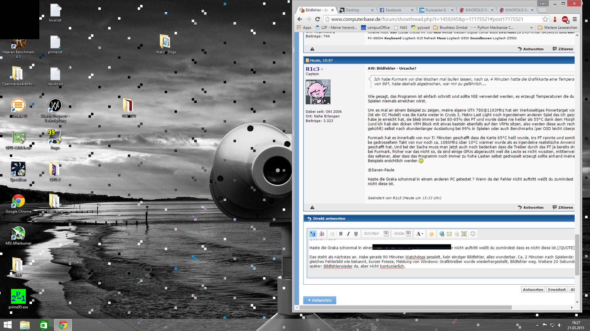

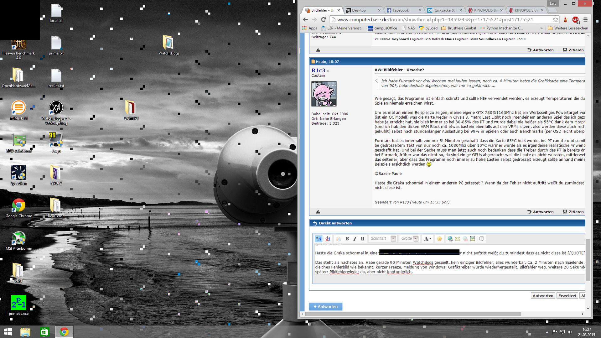

Das steht als nächstes an. Habe gerade 90 Minuten Watchdogs gespielt, kein einziger Bildfehler, alles wunderbar. Ca. 2 Minuten nach Spielende: gleiches Fehlerbild wie bekannt, kurzer Freeze, Meldung von Windows: Grafiktreiber wurde wiederhergestellt, Bildfehler weg. Weitere 20 Sekunden später: Bildfehler wieder da, aber nicht kontunierlich. (siehe Screenshot). Auf dem Desktop lauter Punkte, im Browser nicht. Dabei kann ich den hin und herschieben wie ich will. Zusätzlich flackern an einigen Stellen auf dem Desktop teile des Browserfensters auf (oben links, auf dem Screenshot grade schwarz).

Am besten echt mal in einem anderen PC testen um die Grafikkarte auszuschließen. Ist aber schon irgendwie komisch dass das nur im Idle auftritt, denn es schaut eigentlich nach klassischem Vram Defekt aus, aber der würde sich in Spielen bemerkbar machen.
Genau. Ich tippe jetzt auf die Graka. Wäre nicht die 1. defekte 290X. Allerdings hab ich aktuell eine defekte GTX 970 verbaut. Hat also nix mit AMD zu tun, nur ist es bei der Serie schon öfter vorgekommen, dass Defekt.
Vielleicht mal +50mV auf die Graka geben, könnte gut das Problem lösen.
Haste die Graka denn jetzt schonmal in einem anderen PC getestet ?
