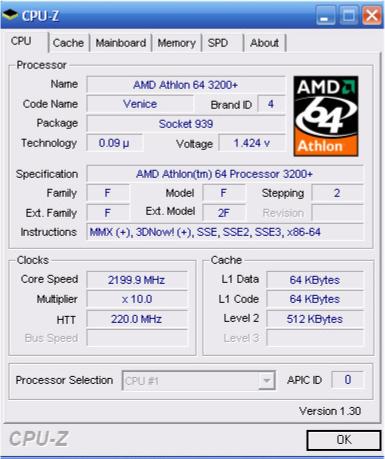

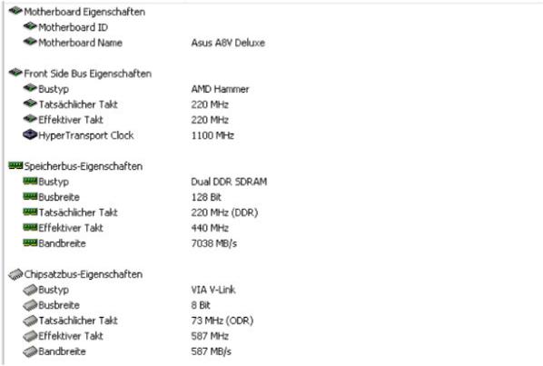

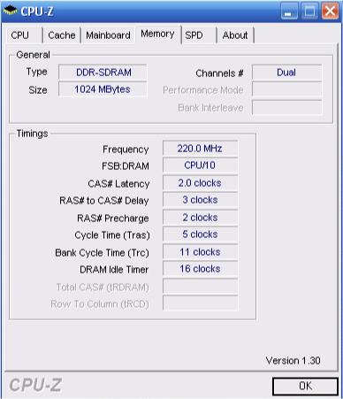

Sry fürs Doppelposting! Anbei ein paar Screenshots, die ich vom OC- System "geschossen" habe:
