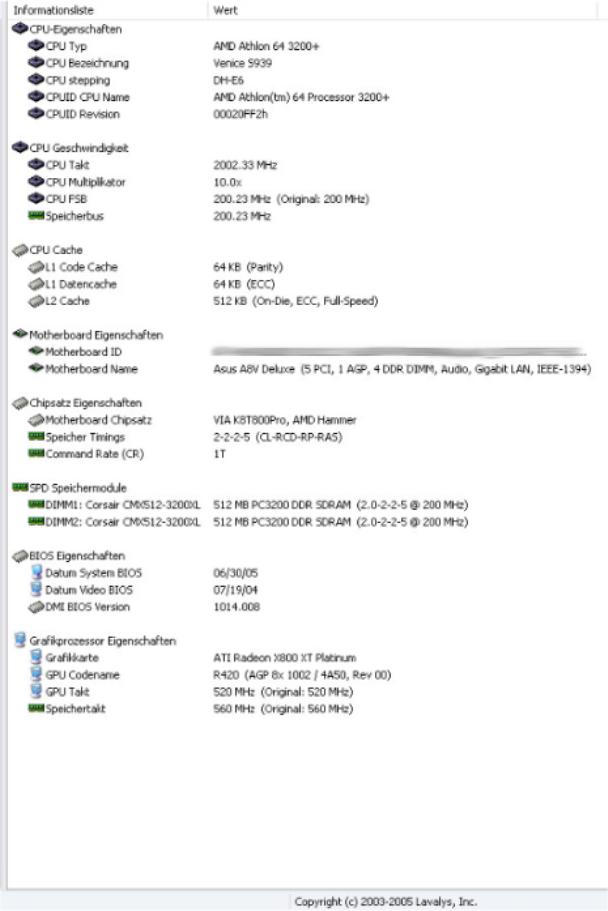

Gibt es denn eigentlich jemanden der das (Asus) A8V-Deluxe Rev2.0 mit Speichertimings 2-2-2-5-1T @min PC3200 am laufen hat?
Grüße Alex
Ja, ich. Guckst Du: :D
Wieso eigentlich @ min PC3200? Ich könnte ja mal testen, ob die Corsair auch 220Mhz mit 2-2-2-5 1T machen. Hatte ja schon 2-3-2-2-5 1T getestet (und hier auch gepostet).
