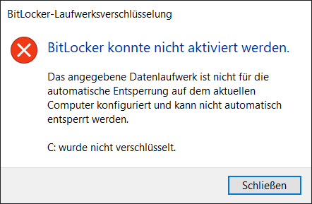

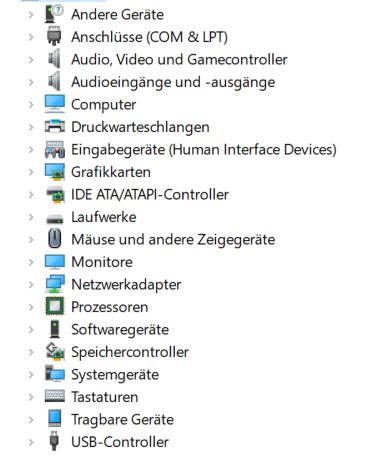

ich möchte auf meinem neuen PC bitlocker aktivieren. Im geräte-Manager habe ich komischerweise nicht den Eintrag "Sicherheitsgeräte". Die Änderung unter gpedit habe ich gemacht und ich konnte auch das Setup durchführen, doch nach dem angekündigten Neustart zum Verschlüsseln kommt der Fehler.
Habe einen AMD Ryzen 5 5600X.

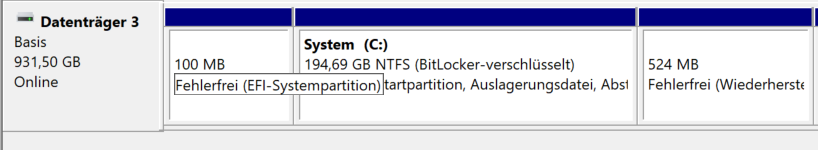

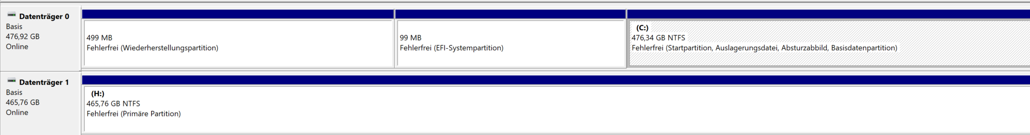

Ich würde mal in Richtung der Partitionen schauen, zeig mal bitte einen Screenshot der Datenträgerverwaltung.
EFI Partition auch da?
