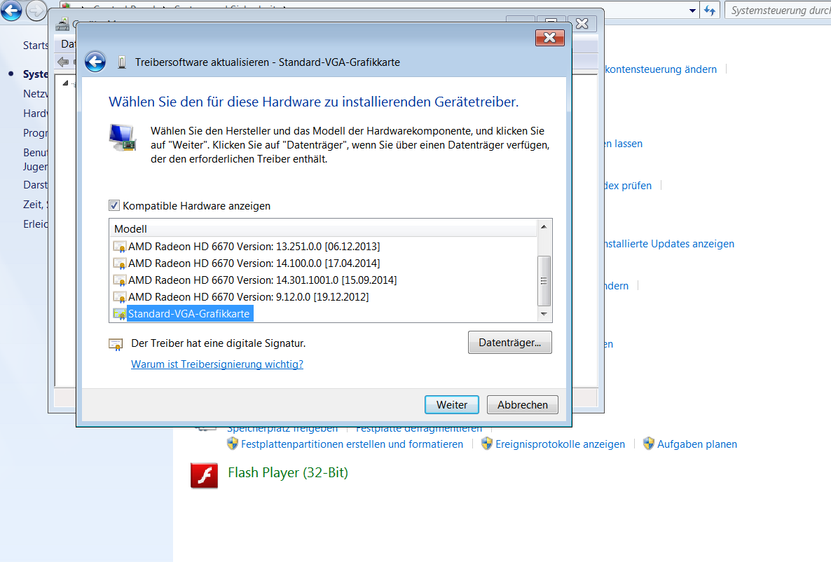

Aber kann das sein, dass der PC läuft, obwohl die Grafikkarte kaputt ist? Nur noch mal zur besseren Verständnis: Ich habe bei meinem PC die Grafikkarte nicht ausgebaut. Mein Monitor ist weiterhin an der Grafikkarte angeschlossen (das Mainboard selbst hat gar keinen eigenen Grafikausgang). Das einzige, was ich gemacht habe, ist, dass ich jegliche AMD Treiber deinstalliert und als Treiber Standard-VGA ausgewählt habe (siehe Screenshot im Anhang). So wie ich das verstehe, läuft mein PC im Moment zwar mit der AMD Grafikkarte, aber mit dem Standard-Treiber.
