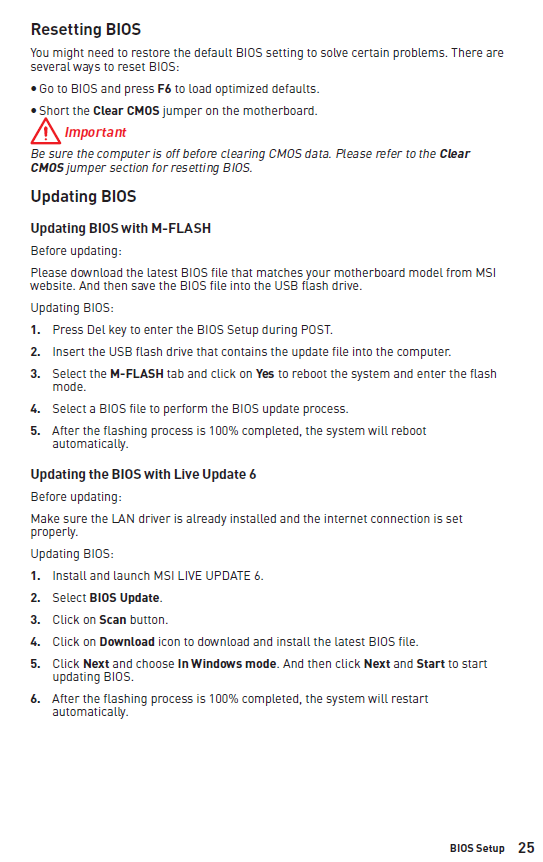

Seitdem sind 5 neue UEFI Updates erschienen! Teilweise mit Ramkompatibilität und auch PCIE kompatibilität, also würd ich da ansetzten und das UEFI Updaten!
USB Stick Fat32 formatiert, Datei 7C02v35 (neueste) runterladen auf den Stick entpacken und dann im Bios über den Stick ( M-Flash) updaten.
Vermutlich lässt sich die "entpackte" Datei auch direkt von der Festplatte updaten.
Nach dem Update dann nochmals die Standardwerte laden.

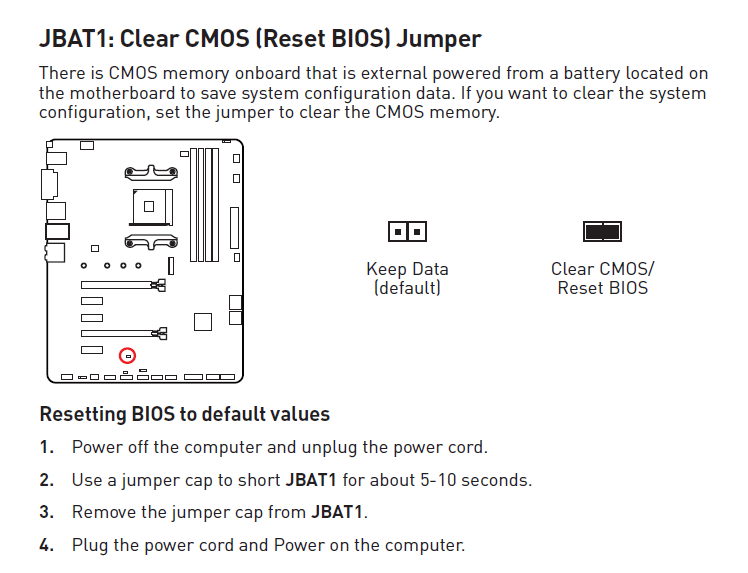

PUH das Doof! Ähm probiere trotzdessen eine BIOS Reset! Strom weg (Stecker ziehen oder Netzteilschalter auf 0 oder OFF.
Bios Batterie entfernen und den Jumper setzen!

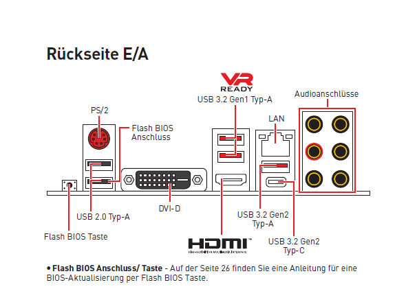

Oder probiere folgendes! Lass den Stick im Anschluss 6 neben dem Bios Flash Knopf mit dem Bios stecken! An der Rückseite vom Board gibt es einen Bios Flash Button! Board nur mit Spannung versorgen ohne den PC zu starten.
Das geht auch mit montierter Hardware also nicht alles ausbauen!

Das ist aber das Tomahawk. Ich hab das tomahawk max. Ändert sich dort was?
Hat das Board den Button? Weil im Handbuch habe ich dazu noch nichts gefunden, bzw. das Bild mit den Anschlüssen ist vom Thomahawk max!
Nun hab ich auch im Handbuch des Boards ausfindig gemacht! Seite 9

Ja es hat den Button. Auf dem Karton im video steht allerdings ryzen 2000 Desktop ready bei meinem ryzen 3000. Und noch eine Frage zu dem Jumper . Ist der an dem Mainboard oder im Karton?
KA lass den Jumper so (vermutlich steck dieser halb auf dem Board so das die Kontakte nicht kurzgeschlossen sind) guck das du das BIOS so wie im Video beschrieben geflasht bekommst!

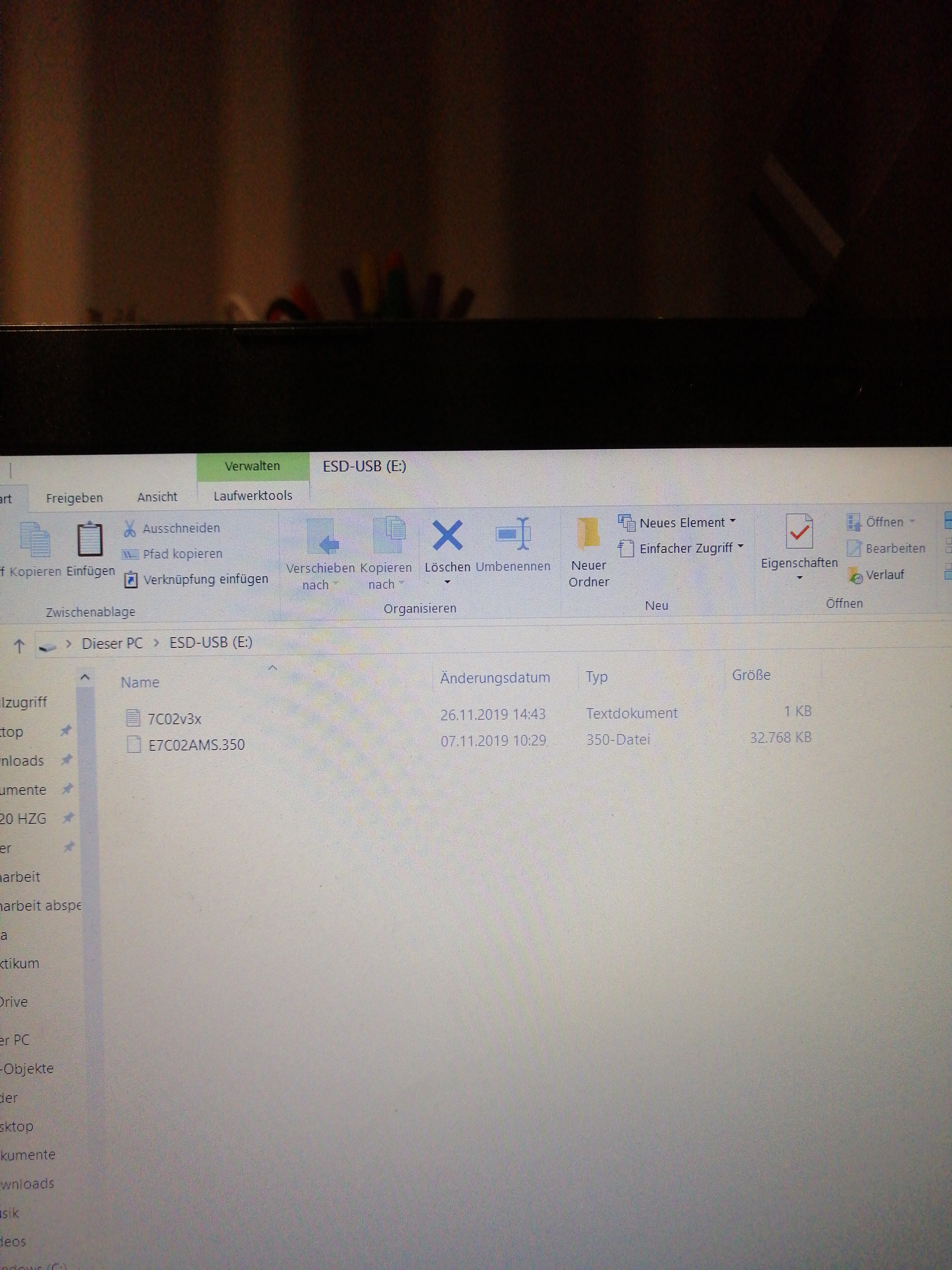

Der Strick ist 32 GB groß. Ich habe 2 datein in einem Ordner. Muss nur eine Datei auf den Stick packen, beide oder beide in dem Ordner? Hab gefühlt alle Varianten probiert. Ich suche Mal einen kleineren Stick. Hab nur 2mal 32 zur hand.
Nur die Datei welche so heißt E7C02AMS.350 in MSI.ROM umbenennen und auf den Stick. Die .TXT wird nicht benötigt. Kannst es auch erst mit dem Stick probieren den du hast, dass war ja nur die Vermutung weils nicht ging,aber da war die Datei ja noch nicht umbenannt!
