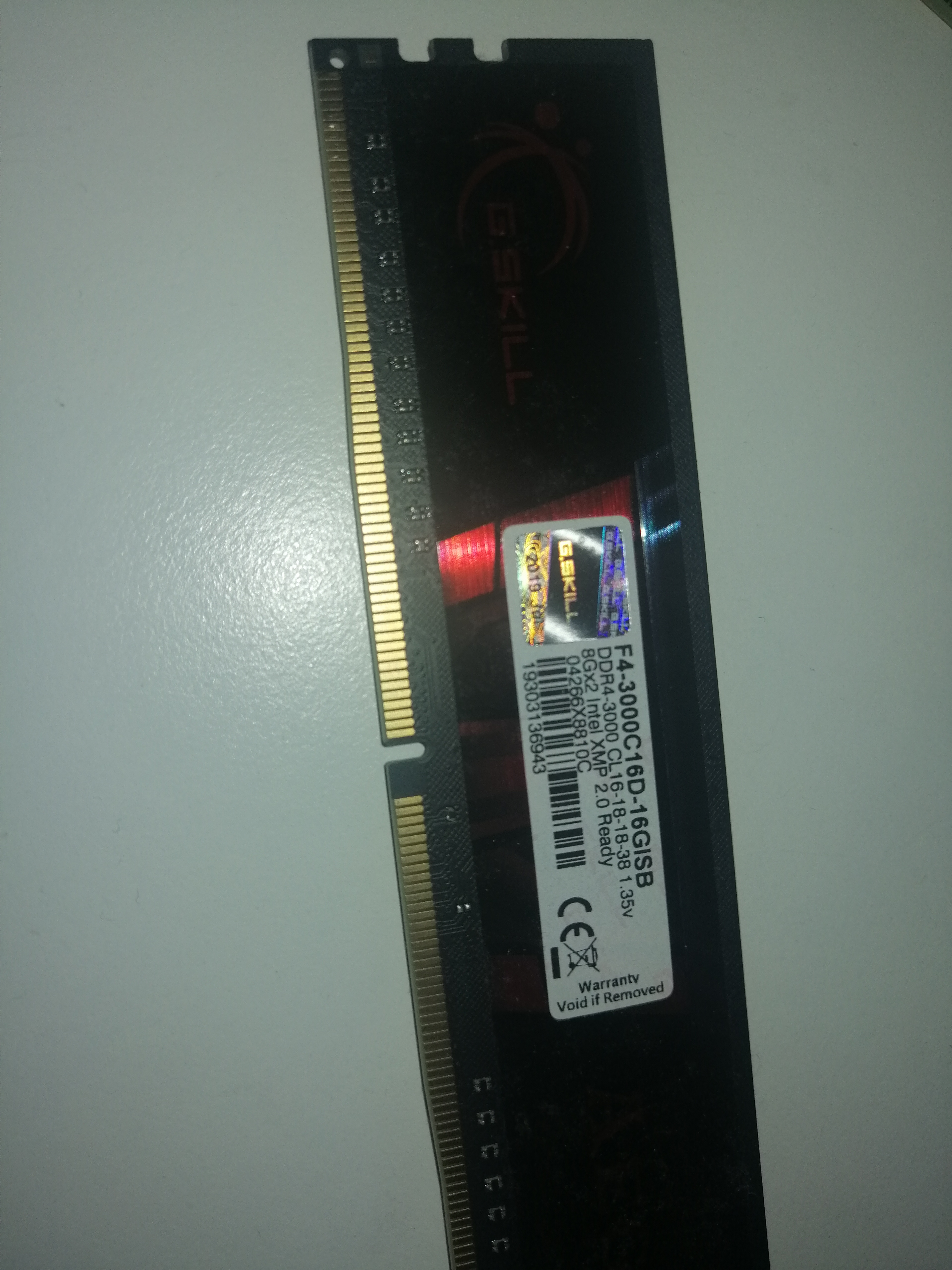

1,35V sollten es wohl sein! man weiß ja nicht ganz genau was für Ram verbaut ist!
G.skill aegis

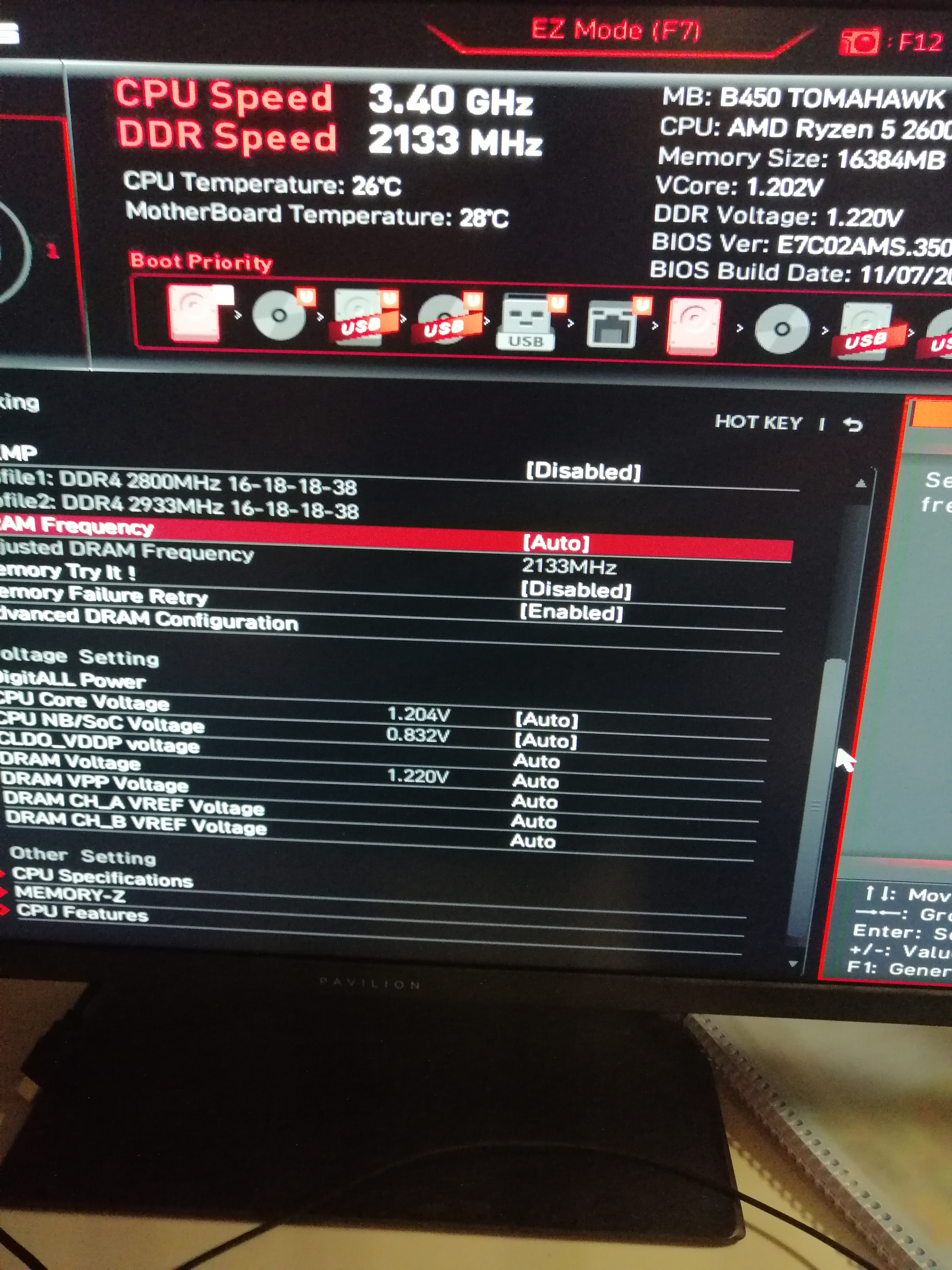

Dieses Foto hab ich schnell vor dem Absturz gemacht.
Und ja auch wenn ich nichts machen stürzt es ab

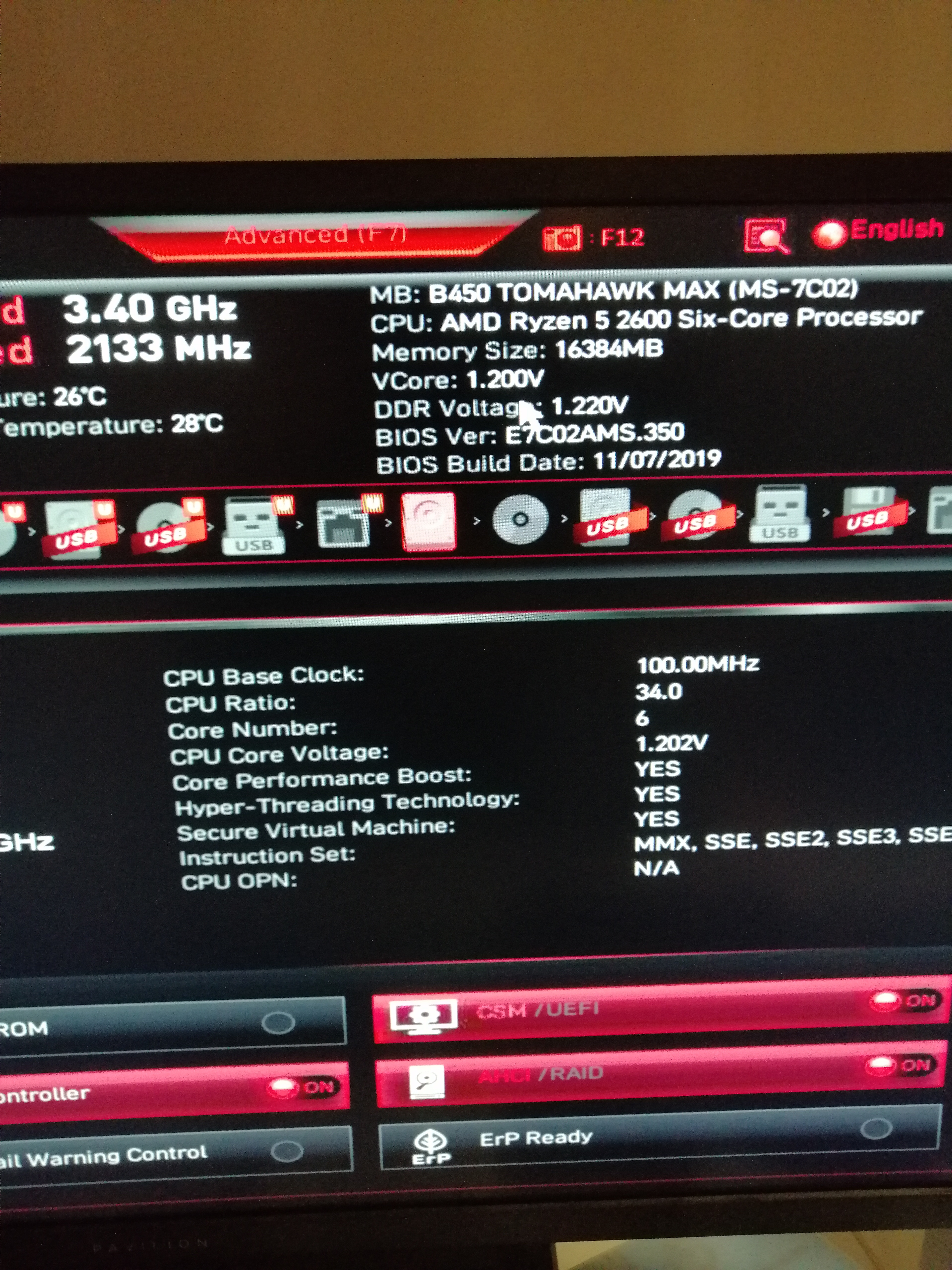

Hier die Werte.

Stell die Ram Voltage auf 1,35V! Wenn du das auf die Schnelle hinbekommst! Und oder lade mal das XMP Profil 2 mit 2933MHZ!

Und dann nochmal die Seite mit den Spannungen Posten!

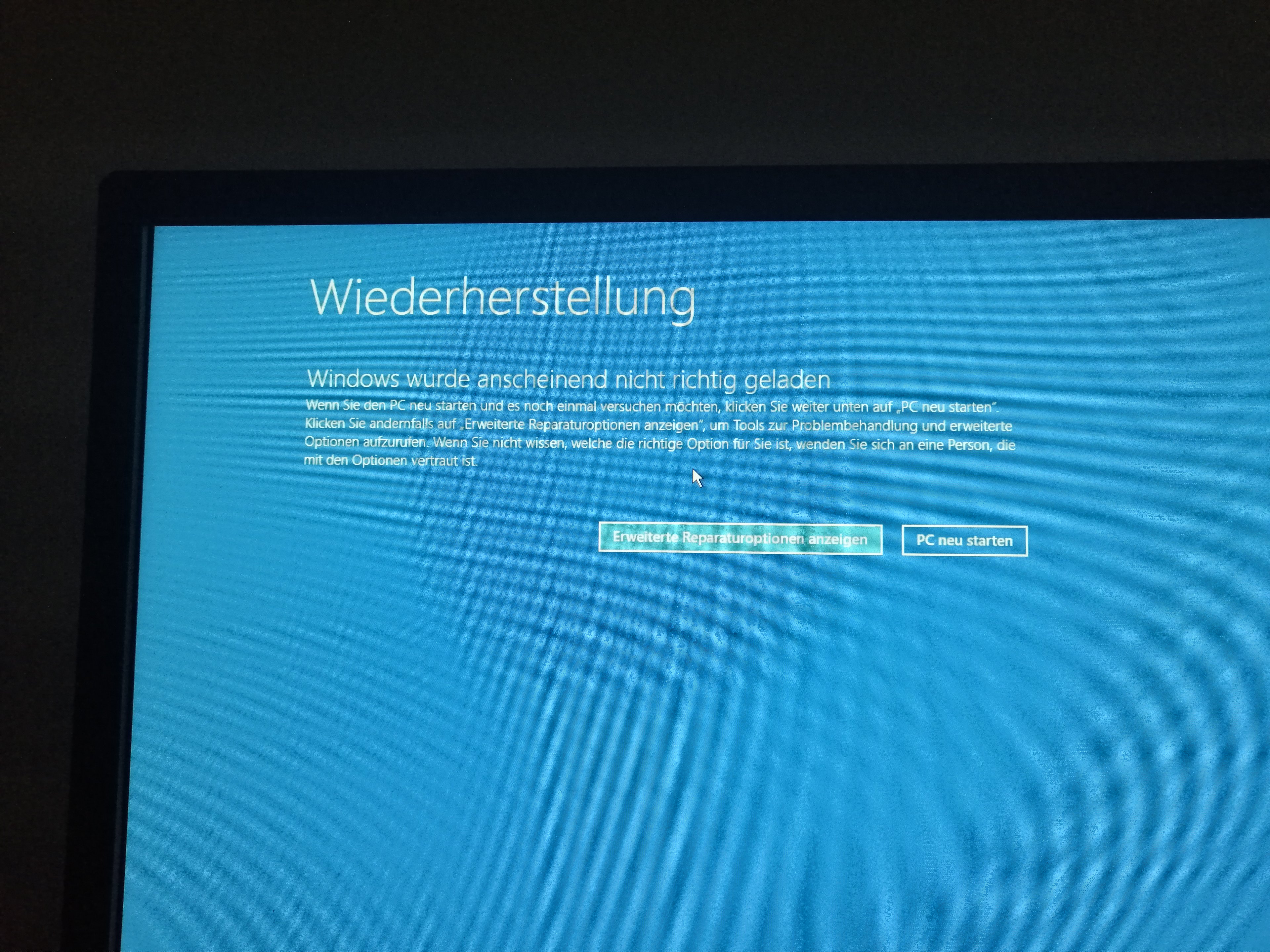

jetzt hat es geklappt soweit. ich drückte übernehmen und dann startete ich den boot. mal gucken was jetzt kommt.Ich bin jetzt bei windows und der fragt mich was. ich schicks mal rein, will nichts falsch machen
Erweiterte Reparatur oder Neustart?
Erstmal den Neustart probieren! Heißt also er bleibt länger an Woll?

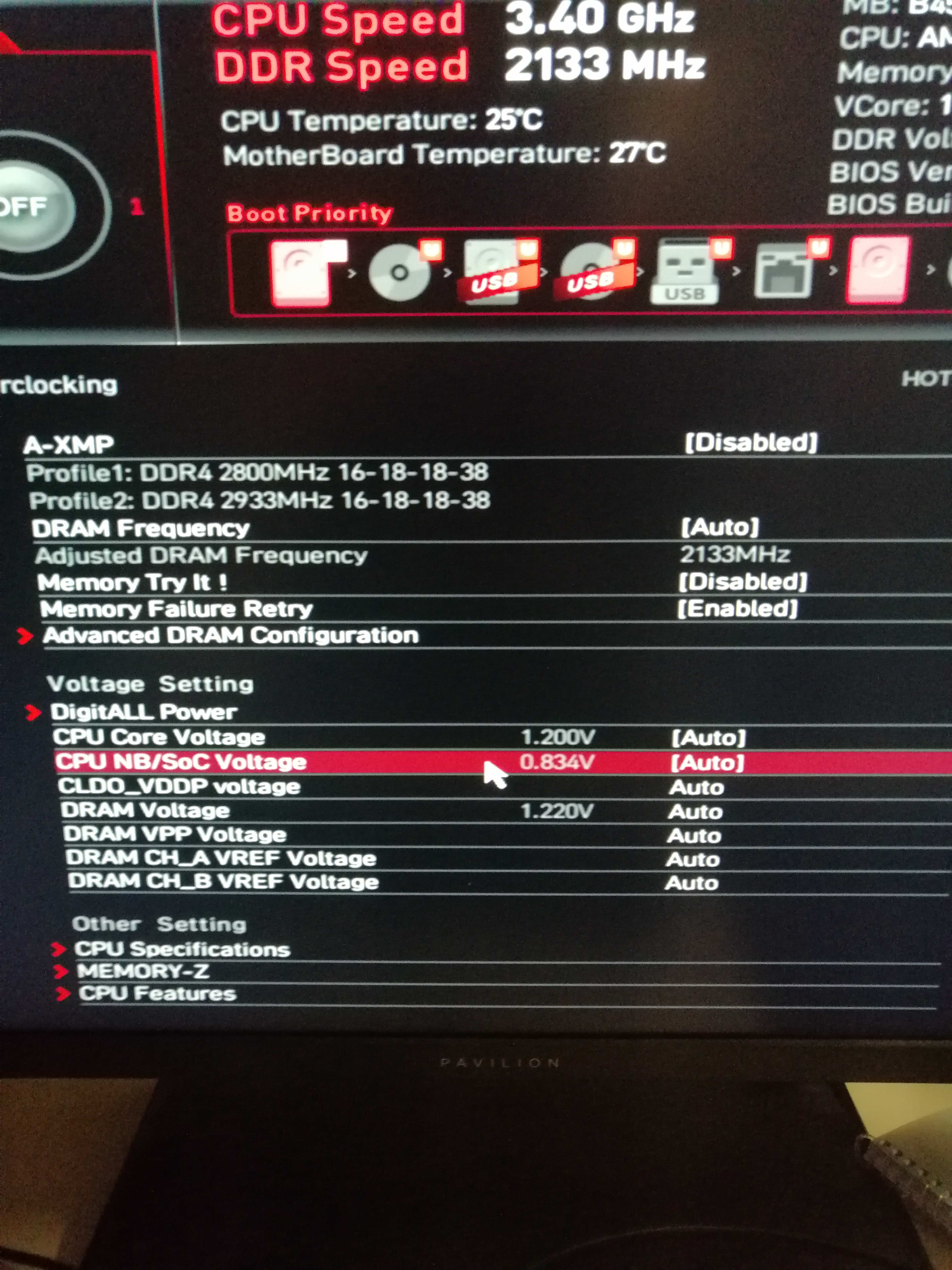

es läuft tatsächlich besser. hab jetzt auf 1,35 v eingestellt, bild folgt
aber dann scheint es ja am netzteil zu liegen, richtig?
Somit habe ich es jetzt gebootet. Hab nur dram Volt geändert.
Also noch beide Kabel an der Grafikkarte und nur Ram auf 1,35V aber auf dem Foto steht immernoch 1,2V!
nur 1 kabel, hab die spannung aber ganz sicher umgestellt, dann war es doch ein "vorher"- bild
seitdem bin ich auf dem homescreen und es stürzt nichts ab
