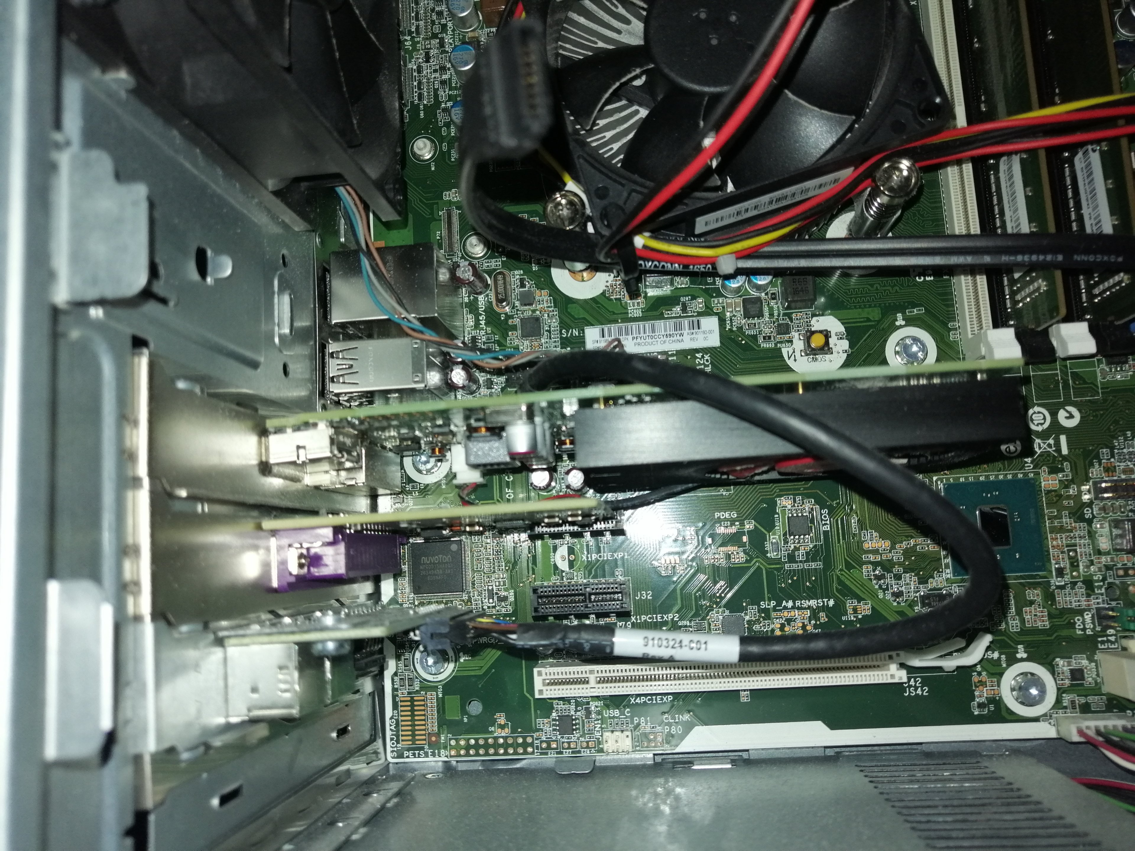

Also setze ich beide RAMs wieder ein, alles auf Systemeinstellungen und probiere dann den Test. Wenn dieser problemlos klappt, probiere ich eine andere Grafikkarte.(siehe Bild)

Ja die Karte ist für den test völlig ausreichend, sie soll ja nur ein bild ausgeben.

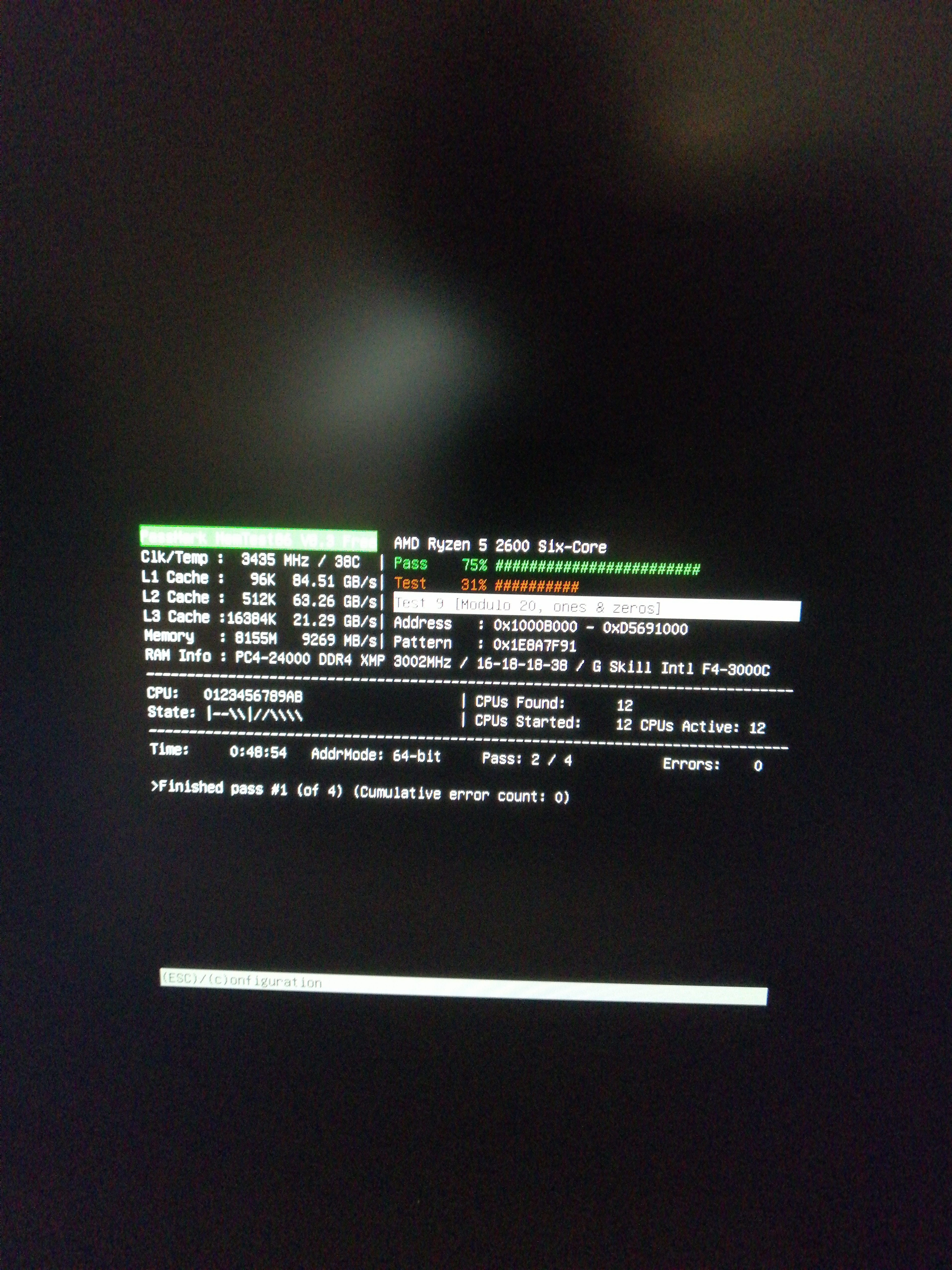

So sieht es derzeit aus
Dann mit dem zweiten Riegel testen wenn das geht dann mit beiden Riegeln und die alte Karte würde ich erstmal drin lassen!

Ja werde ich gleich machen wenn der 2. Durchlauf zu Ende ist. Wie ist der Ram getaktet. Sieht man das dort. Der müsste eigtl. Immernoch auf 2133 sein weil ich das nirgends geändert hab. Aber in der Ram Info Zeile steht: ddr4 xmp 3002 MHz.
