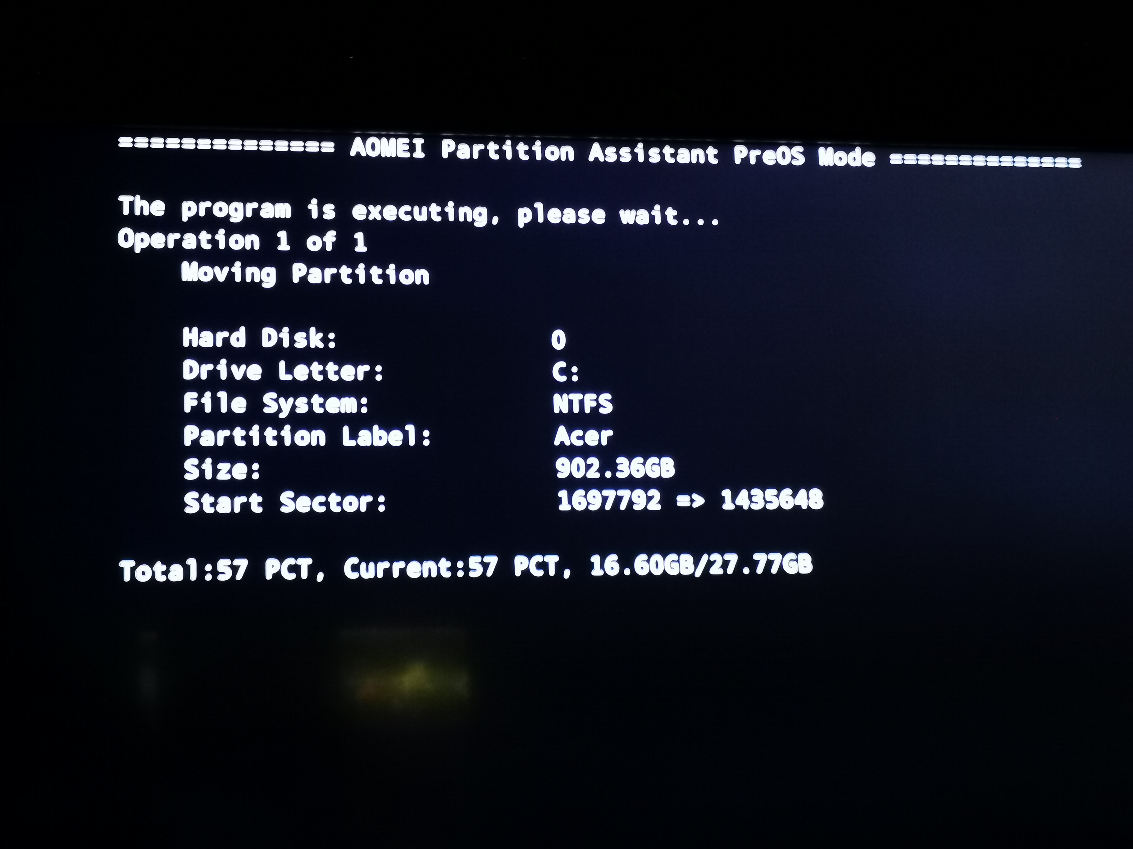

Es geht um den Predator g3620 in den Anhang füge ich ein Foto ein von dem was verbaut ist.
Der Rechner gehört einem Arbeitskollegen, ich wollte ihm helfen das System von einer 1tb hdd auf eine 2tb ssd zu klonen.
Ich wollte nach einem schema eines YT Videos vorgehen. (Aomei)
Ich habe den Stick erstellt, den Rechner runter gefahren stick eingesteckt und neu gestartet der Rechner hat auch gleich automatisch vom Stick gebootet. Im Anhang ein Foto von dem was der Rechner gemacht hat und auch das letzte Lebenszeichen von Ihm.
Er hat etwas geladen und ausgeführt. Ab dann war der Bildschirm schwarz... Ich habe auch kein Strom mehr auf den USB ports...
Ich habe bevor ich das gemacht habe auch Mithilfe von Aomei 2 Partition gelöscht es waren 6 wiederherstellungspartitiinen vorhanden die laut dem Video nicht benötigt werden. Kann es evtl damit zusammenhängen?
Ich hoffe ihr könnt mir helfen.
Liebe Grüße Patrick

Wenn Du vom USB-Stick bootest ist für das Ganze vollkommen egal ob Du auf der HDD was löscht oder nicht.
Ob es sinnvoll ist, VOR dem Clonen das zu machen, steht auf einem anderen Blatt.
Wenn nun USB-Stick und zweite Platte entfernt sind, funktioniert das Laptop Gerät noch, also bootet es noch, sind noch Daten da die man zuvor besser mal beseite schaft?
Wie ist die zweite Platte (=SSD) angeschlossen? Extern via USB oder intern verbaut?
Bei "Kein Saft für USB" ist nun genau was angesteckt?
Wenn Du sagst "nichts mehr" dann mal ins BIOS rein und sehen ob man USB abschalten/anschalten kann, ggf. Defaults laden (bei einem Tower ohne Maus leider nicht möglich).
Wenn nichts mehr geht ohne das was dransteckt, dann liegt wohl ein Defekt vor.
Da wäre dann das Netzteil an No. 1 und das Mainboard an No. 2.
Sicherheitshalber mal Gehäuse öffnen und einen Blick ins Innere riskieren ob was auffällt (Geruch, ...).
Mehr Tipps kann ich für einen ersten Wurf nicht bieten.

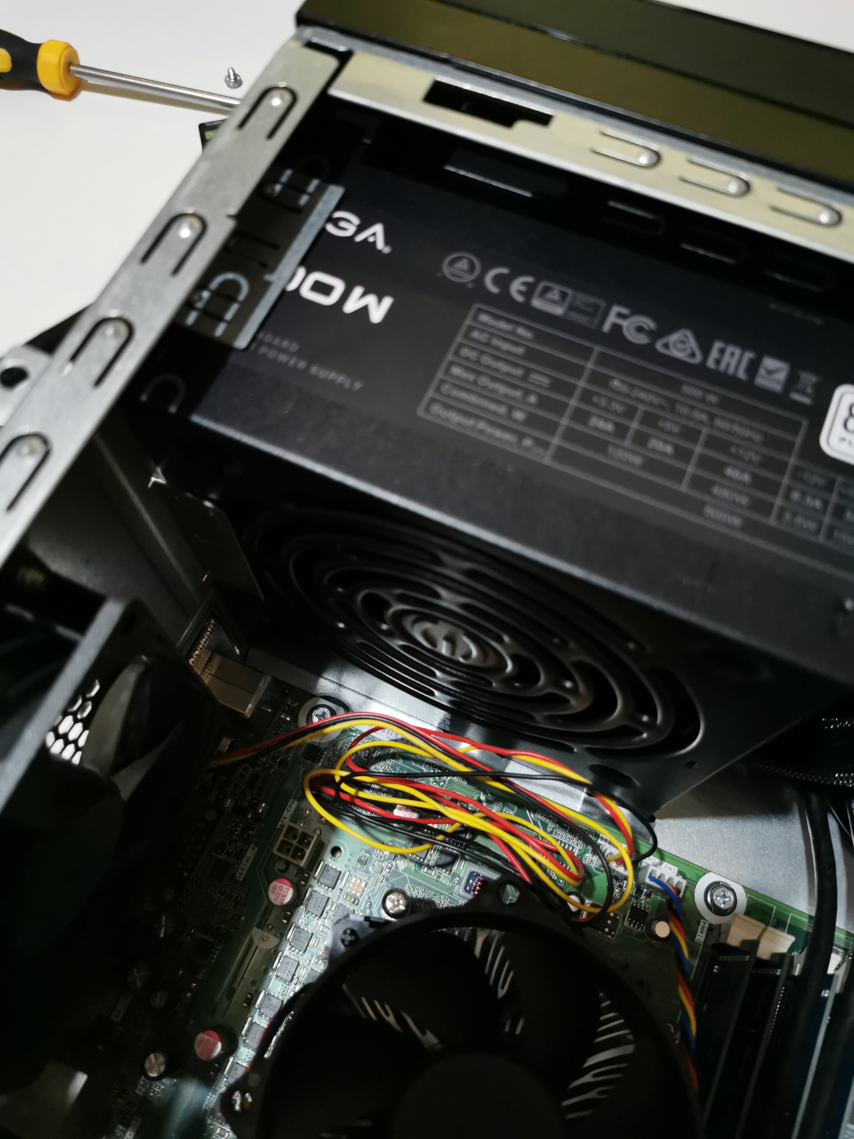

Heyhey nochmal, heut ist das neue Netzteil gekommen.
Komme aber nicht wirklich weiter. Das alte Netzteil atte einen 4 pin Anschluss der auf das Mainboard in den Platz Atx_CPU ging, das neue Netzteil hatt das leider nicht.
Wenn ich das Mainboard mit dem großen Stecker verbinde, müsste doch zumindest das Mainboard booten oder? Es laufen aber lediglich die Lüfter kurz an und dann auch sofort wieder aus?!..
Auf dem Bild sieht man das neue Netzteil, und links auch den 4 pin, hatt der damit was zu Thun?
Liebe Grüße Patrick Gruner
Also das mit dem Anschluss hatt sich erledigt, hab ihn gefunden, sind 2x4 pin die vom Netzteil kommen, waren aber noch so fest aneinander das es aussah wie 8 pin...
Das Mainboard und die GraKa fahren hoch, Bild bleibt aber schwarz...
