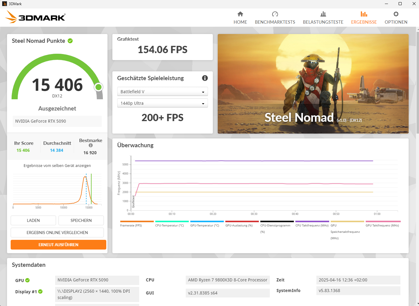

hatte Hwinfo laufen während dem Benchmark, die Karte zieht 401 Watt und läuft die 3,2 Ghz an, also von der Seite aus tut sie was sie soll.

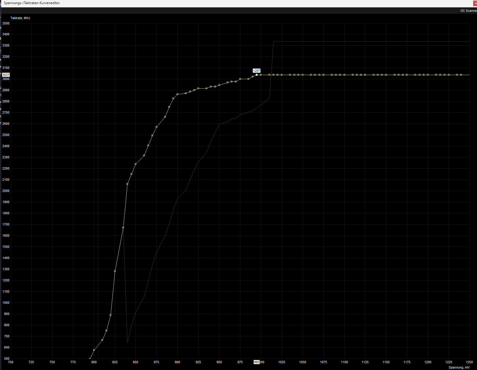

Ok, zu ziehst einfach bei 900mV auf 3050mhz.
So ähnlich hab auch um die 15650 Punkte beim SteelNomad erreicht. Leider nicht gamestable, da bei leichter Last die GPU auf 3050 Mhz hochschiessen und das wohl der Chip nicht mag.
Aktuell sind meine Kurve so aus:
Punkte alle Manuell angepasst, damit er mir halt runtertaktet im Idle.

Sieht abenteuerlich aus :D
Aber solange es funktioniert, alles gut

Kannst du bei Gelegenheit ein Video machen? (Punkte manuell setzen)

Ich bin in Windows beim Hauptmonitor nun auch auf 155Hz und hab den FPS Limiter auf 150 FPS Gesetz, damit die Karte im VRAM runtertaktet. spart noch ein wenig Strom.
Der Grund, wieso ich mir so viel Mühe mit der Kurve mach ist, dass ich so einfach das PL limitieren kann und bei leichterer Last die Karte trotzdem hoch takten kann ohne zu überschiessen.
Mit 500 Watt komme ich so auf ca. 14800 Punkte, mit 400 Watt auf ca. 12800.

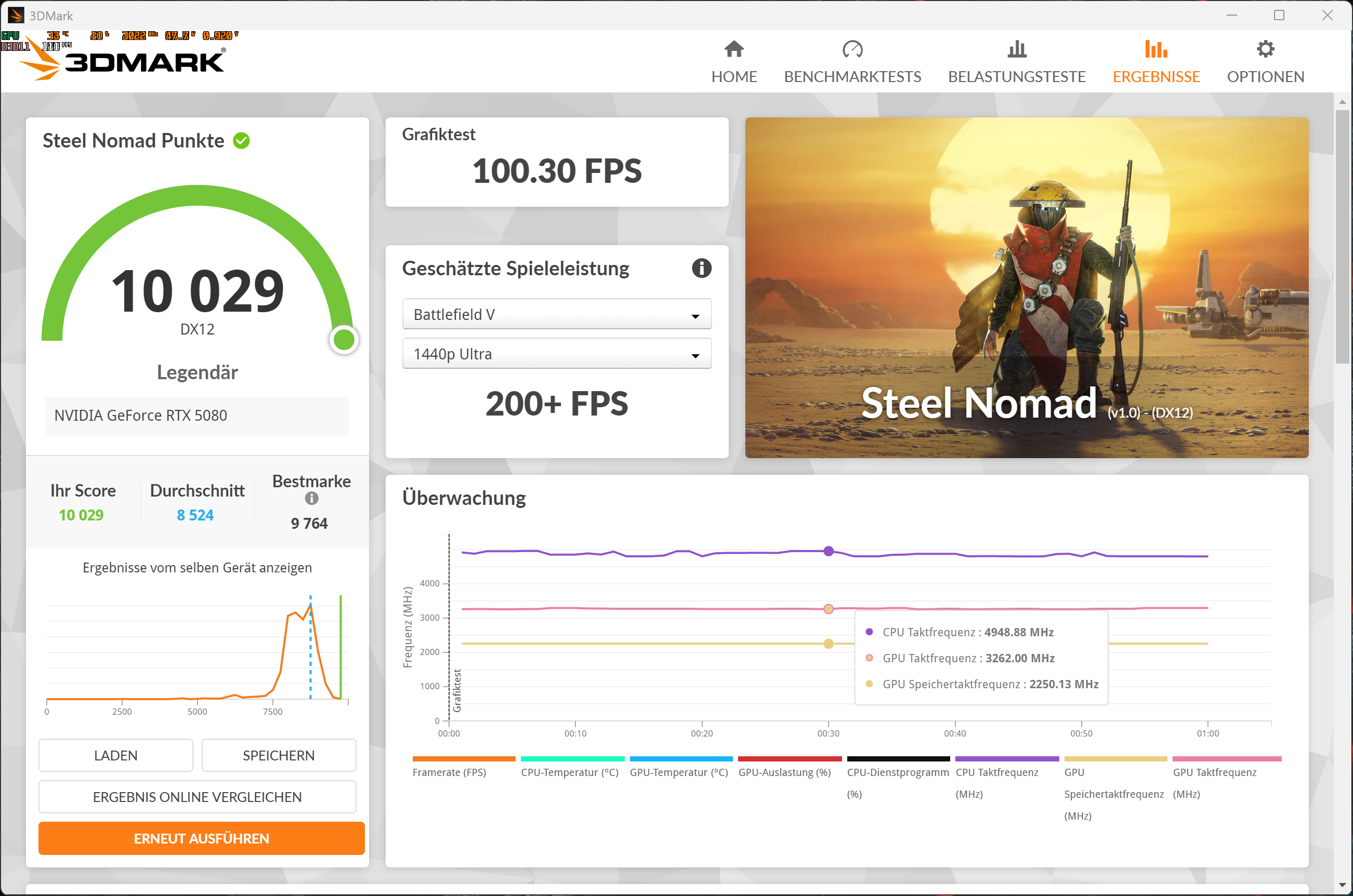

Durch den neuen Treiber habe ich über 10k Punkte bei Steelnomad mit der 5080 Aorus erreicht, vorher waren es ~9300 mit gleichen Settings:
