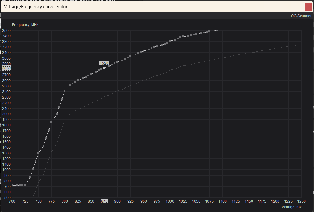

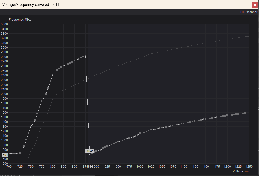

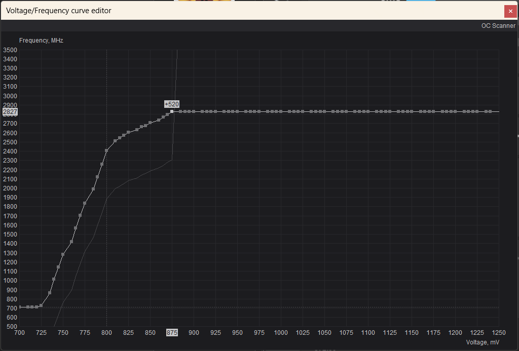

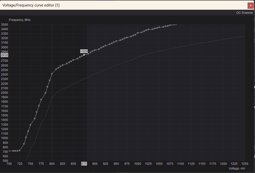

Wollt mal sagen, super gute Anleitung, kurz und effizient erklärt!Saiger schrieb:@Calo84
Deine Curve sieht in der Tat etwas seltsam aus. Bei mir bleibt die Form erhalten.
Ich nutze AB V.4.6.6 Beta 5 und stelle die Curve wie gewohnt wiefolgt ein:
0. Reset für die Standartwerte 1. Im Editor ziehe ich mit Shift + Linksclick die gesamte Curve nach oben auf den gewünschten Wert
2. Mit Shift + Linksclick markiere ich alle Punkte rechts von meinen gewünschten Einstellungen
3. Mit Linksclick einen der markierten Punkte auswählen um alle unterhalb meine gewünschte Frequenz zu ziehen
4. Apply und Fertig
Besser hätte ich es nicht erklären können.Saiger schrieb:4. Apply und Fertig
