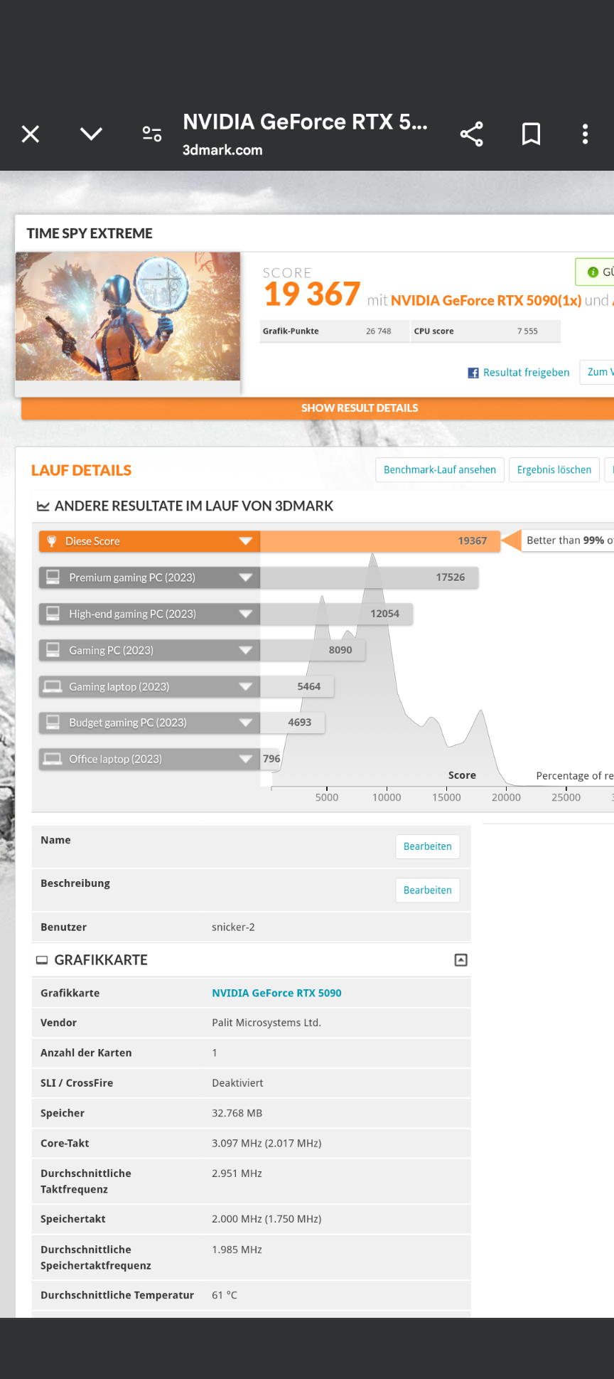

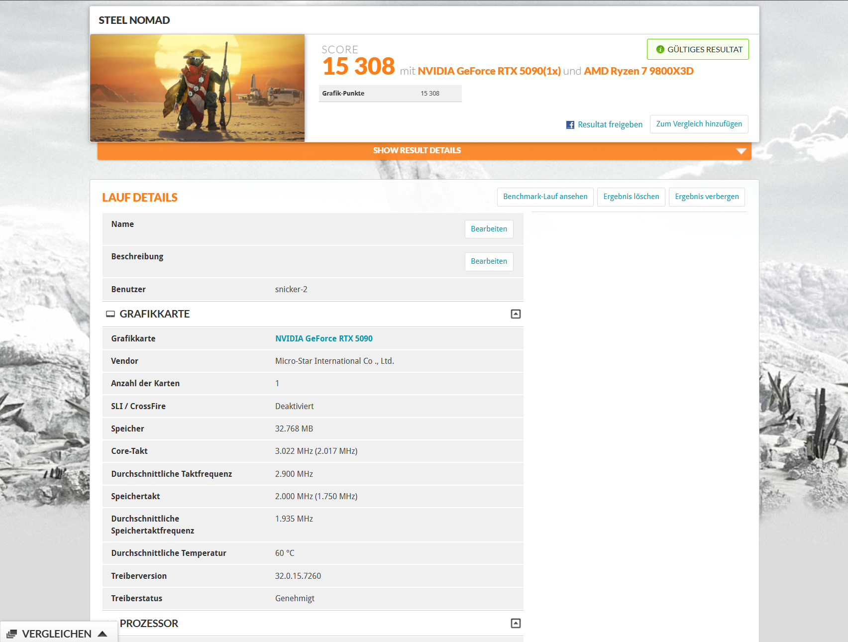

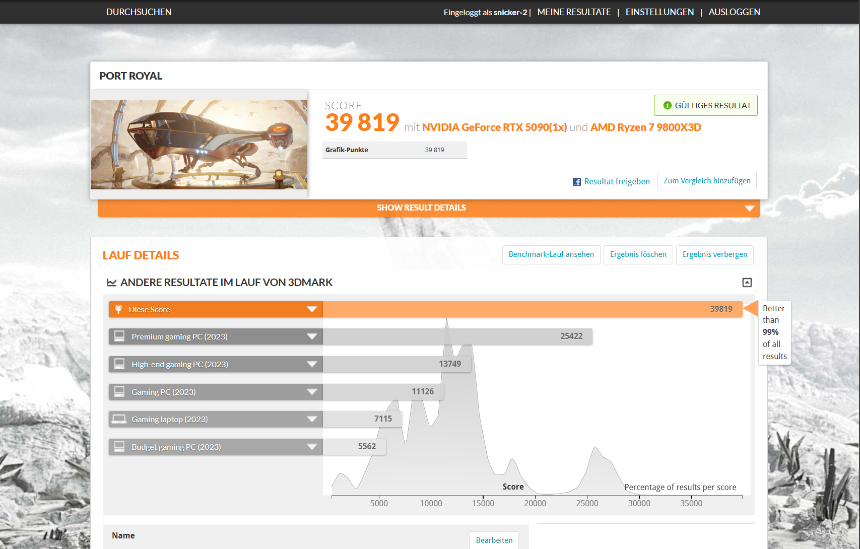

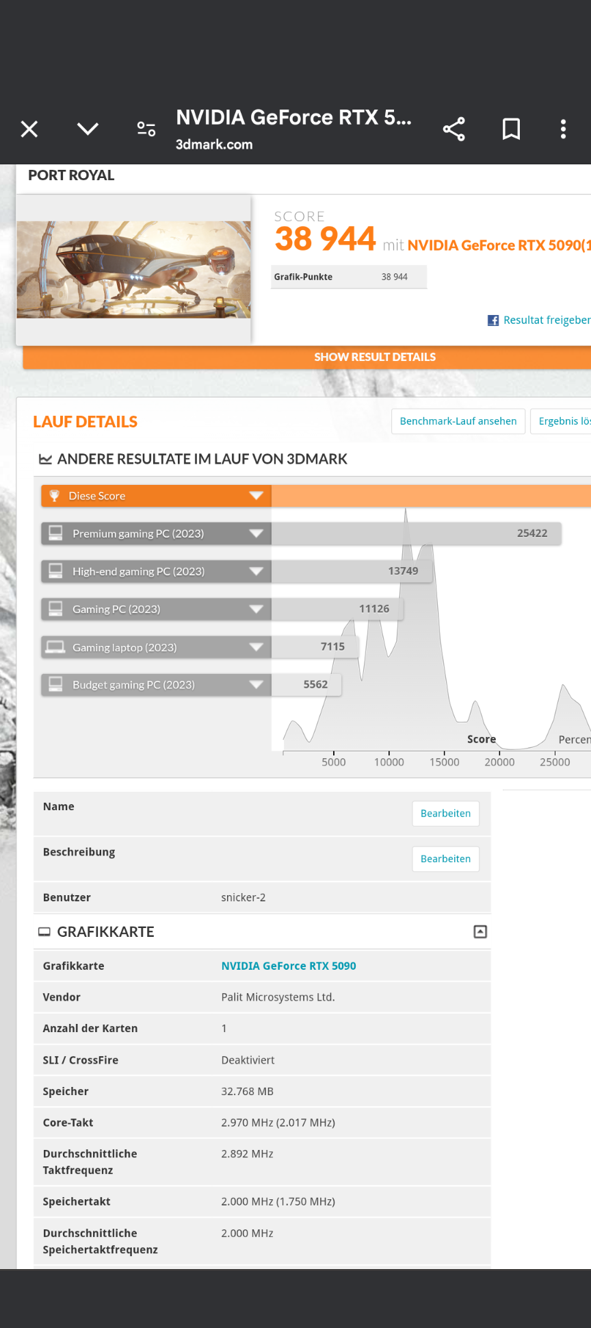

hab mal das bios der msi trio rauf geflasht auf die palit jetzt mit 600 watt.
die palit oc wird ja auch 600watt haben deswegen kein problem.
