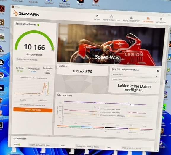

Moin, habe ein 5080 Aurous
Welches Ergebniss ist laut 3D Mark Punkten denn dann wirklich besser?
Wenn ich mit Uv bei 0,9V beispielsweise 3.000Mhz schaffe?
Oder wenn ich das Powerlimit auf 125% lasse, meine Gpu bis teilweise 1.045V hoch geht & sie wirklich rennen soll? Die Gpu dann aber obenrum vlt zu heiss wird.
Hab in der Hinsicht irgendwie ein Denkfehler.
Der Wattverbrauch ist mir persöhnlich egal, ich möchte einfach mal eine maximale Punktzahl in 3D Mark Speedway & Steel Nomad haben.
Habt ihr bei…..: Msi Afterburner beide Spannungsregler Häkchen in den Einstellungen freigeschaltet? Oder nur eine von beiden.
Edit:. Ich habe das Gefühl, die aktuelle Treiber Version spielt auch eine Rolle und dämpft die Karte teilweise ein beziehungsweise macht sie vielleicht sogar schneller.
Bei Speedway hatte ich 1x mal 10400 Punkte.(Ohne Screenshot)
Edit1: Manchmal hatte ich in 3D Benchmark 3300 MHz GPU und ein geringere Punktzahl als mit 3100 als Beispiel warum?
Edit2: Lasse ich GPU-Z während des 3D Benchmarks offen, habe ich meistens einen ungültigen Benchmark.
Obwohl mir GPU Z behilflich ist, wenn es mich um auslesen der GPU Mhz Daten behilflich ist.
Lg

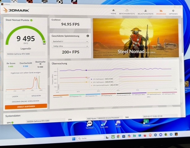

Unsere Karten scheinen dicht beieinander zu liegen, mein Score mit 125% PL war 9485.
Ich hab den Spannungsregler nicht angefasst in AB.
Meine erste Intention war auch maximale Leistung. Ich habe dann aber festgestellt, dass die Karte so gut ist (gerade auch mit DLSS), dass ich die letzten 5% Leistung nicht benötige. Mit meinem sehr moderaten UV auf 0.950 verliere ich weniger als 5% Leistung ggü. den Brechstangen-Settings und habe dafür einen noch leiseren Betrieb und weniger Abwärme im Raum (der Stromverbrauch ist mir auch egal). Das scheint mir ein guter Deal zu sein.

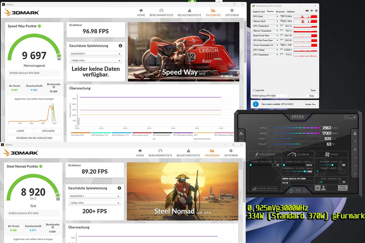

Hatte jetzt auch die Tage mit meiner Gigabyte 5080 Aero OC SFF etwas beschäftigt. Bin doch bei UV/OC gelandet. Werde da jetzt nicht mit der Brechstange rangehen, das langt mir so.
Da ich aktuell wieder CP2077 angefangen hab, ist das natürlich ein guter Kandidat für Stabilitätstests.. und nach ein paar Stunden gab es noch keine Abstürze.
0,925mV @ 3000Mhz (per Curve)
Speicherregler nach ganz rechts (2000Mhz)
Verbrauch bei 334W / 370W Standard (Furmark2)
Reaktionen: Patrick030
