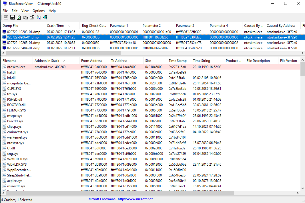

Hallo Freunde, tut leid, dass es so lange gedauert hat.
Das sind die 4 Dateien die ich gefunden habe

fffff806`1a260000 fffff806`1a26f000 klelam.sys
Timestamp: unavailable (00000000)
Checksum: 00000000
ImageSize: 0000F000
fffff806`1ca50000 fffff806`1ca92000 klids.sys
Checksum: 00000000
ImageSize: 00042000
Das Antivirenprogramm Kaspersky deinstallieren.
Reste des Programm mit dem Entfernungstool beseitigen.
https://www.computerbild.de/downloa...-und-Kaspersky-Internet-Security-2887978.html
Nur den Windows eigenen Defender benutzen.
Abwarten ob es dann noch zu einem blue screen kommt?
