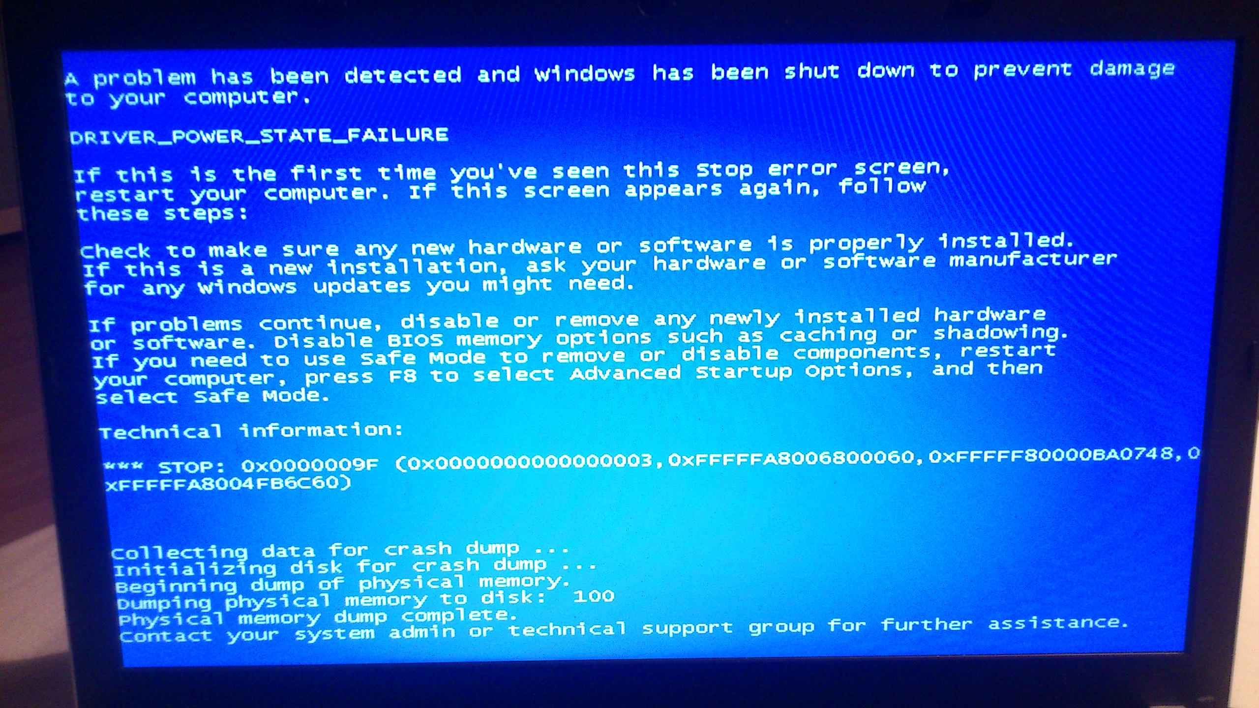

momentan habe ich Ärger mit einem Bluescreen (Driver power state failure) der regelmäßig auftaucht.
Den Bluescreen mit weiteren Infos sehe ich nur für kurze Zeit, ehe der PC neu startet.
Unter Ereignisanzeige (Win 7) erscheint der Fehler mit der Ereignis-ID 41 und der Quelle: Kernel-Power.
Ich vermute es hat mit einem meiner Treiber zu tun, aber deaktiveren oder installieren von Treibern hat bisher noch nicht geholfen.

Dann stelle doch den Rechner so ein, dass er beim BlueScreen nicht neu startet.
Start-Systemsteuerung-System und Sicherheit-System-Erweiterte Systemeinstellungen-Reiter Erweitert-Starten und Wiederherstellen. Hier umstellen.
Danke Sascha für den Tip!
So erscheint die Fehlermeldung. Wie gehe ich weiter vor? Z.b. um die Bios Memory Optionen zu deaktivieren?
Gruß Alusch
Das ist ein Treiberproblem. Du kannst die Minidump mit BluescreenView analysieren um so evtl. an den Verursacher zu kommen. Alternativ mit DriverVerifier arbeiten.
