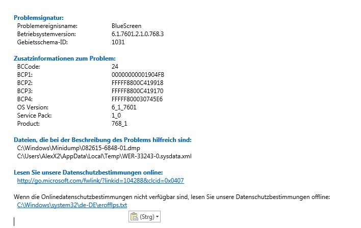

Nun habe ich jedoch einen Bluescreen bei Assassins Creed Rogue gehabt und nach PC-Neustart wieder im Spiel, heißt das Leid ist noch lange nicht zu Ende. Ob auch in anderen Programmen oder im WIndows generell dieser Absturz auftaucht, kann ich noch nicht sagen, ist jetzt jedenfalls bei diesem Spiel gewesen und es dauert nicht lange im Spiel, bis der Rechner wieder abschmort. Wie die genaue Meldung im Bluescreen damals war, weiß ich nicht mehr aber es war auf jeden Fall eine andere und der Rechner fuhr damals auch nicht wieder sofort hoch. Ich habe mal den Fehlerbericht als Bild in den Anhang gepackt, vielleicht könnt ihr mir ja helfen aber langsam bin ich echt am Ende mit den Nerven^^. Die Frage ist halt, ob ihr wisst, woran es noch so liegen kann. Zum Beispiel am RAM, der vor paar Monaten um weitere 8 GB erweitert wurde, sind aber alles Corsair XMS3 1066 C9 Module, auch wenn die neuen zwei ein anderes Design haben...

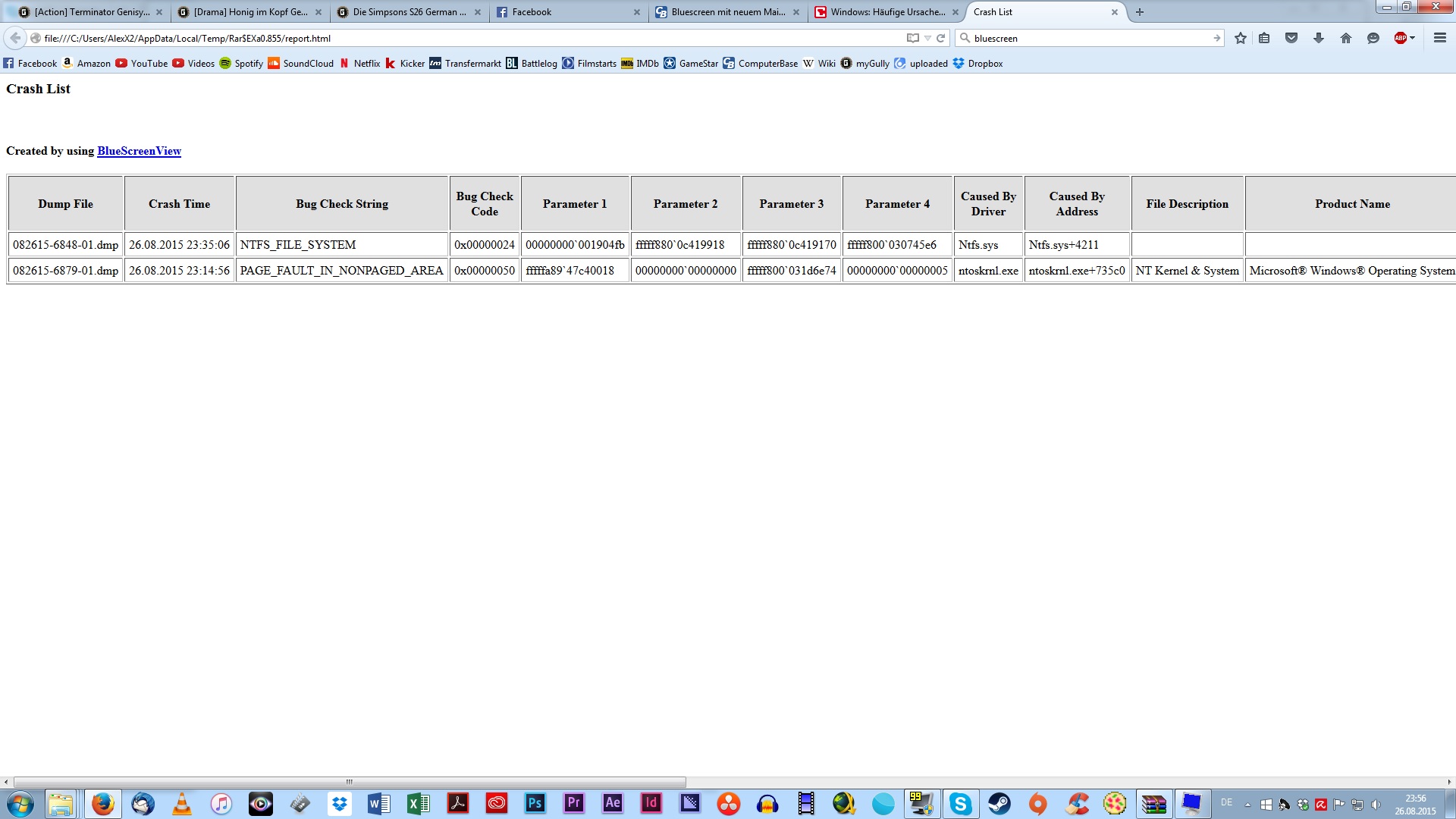

Das ist immernoch gleich. Hab jetzt nochmal BluescreenView angemacht und mir den Fehler anzeigen lassen:
