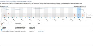

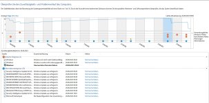

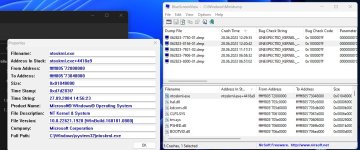

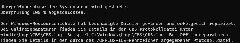

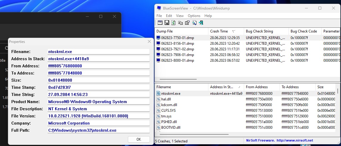

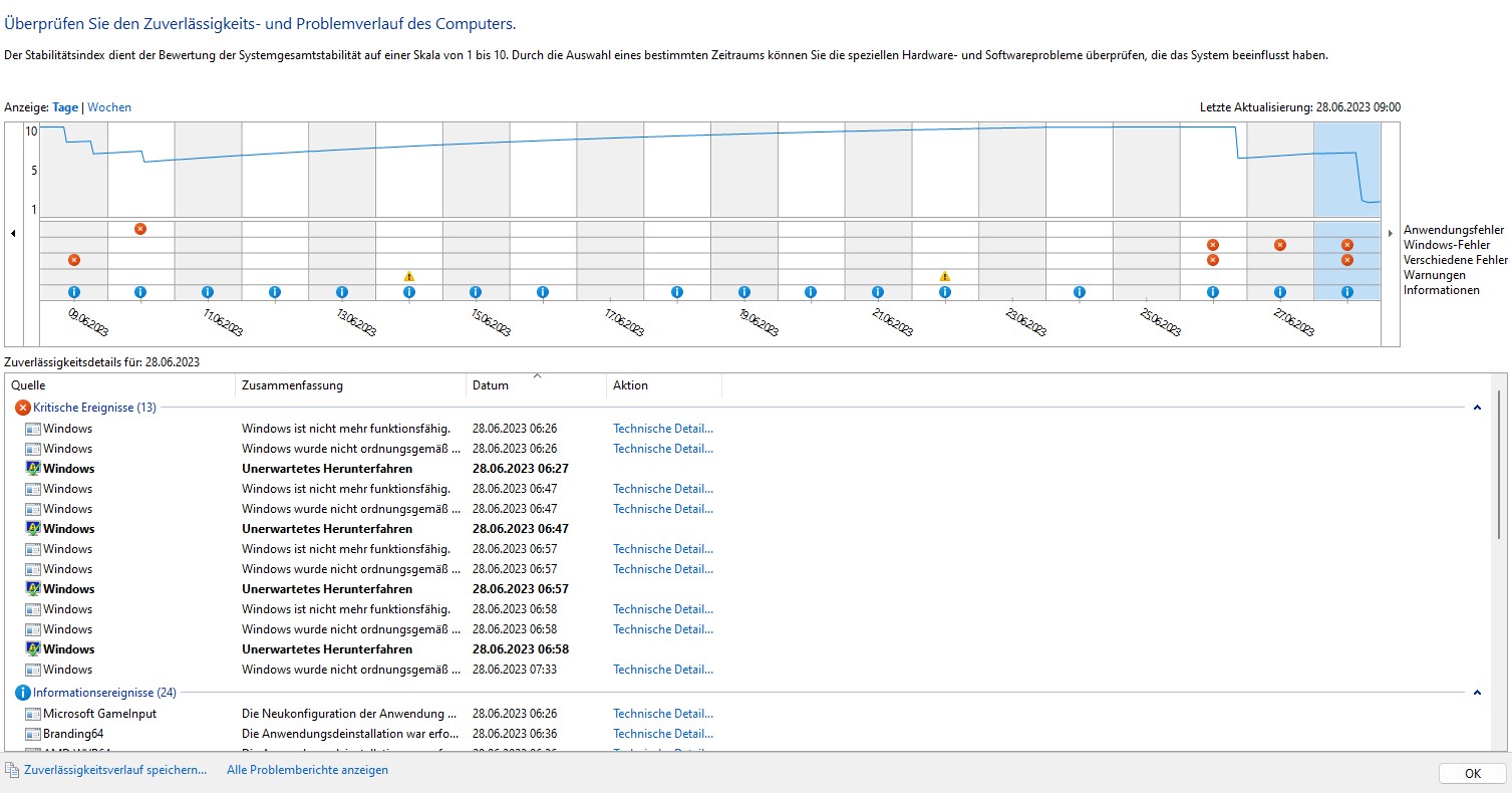

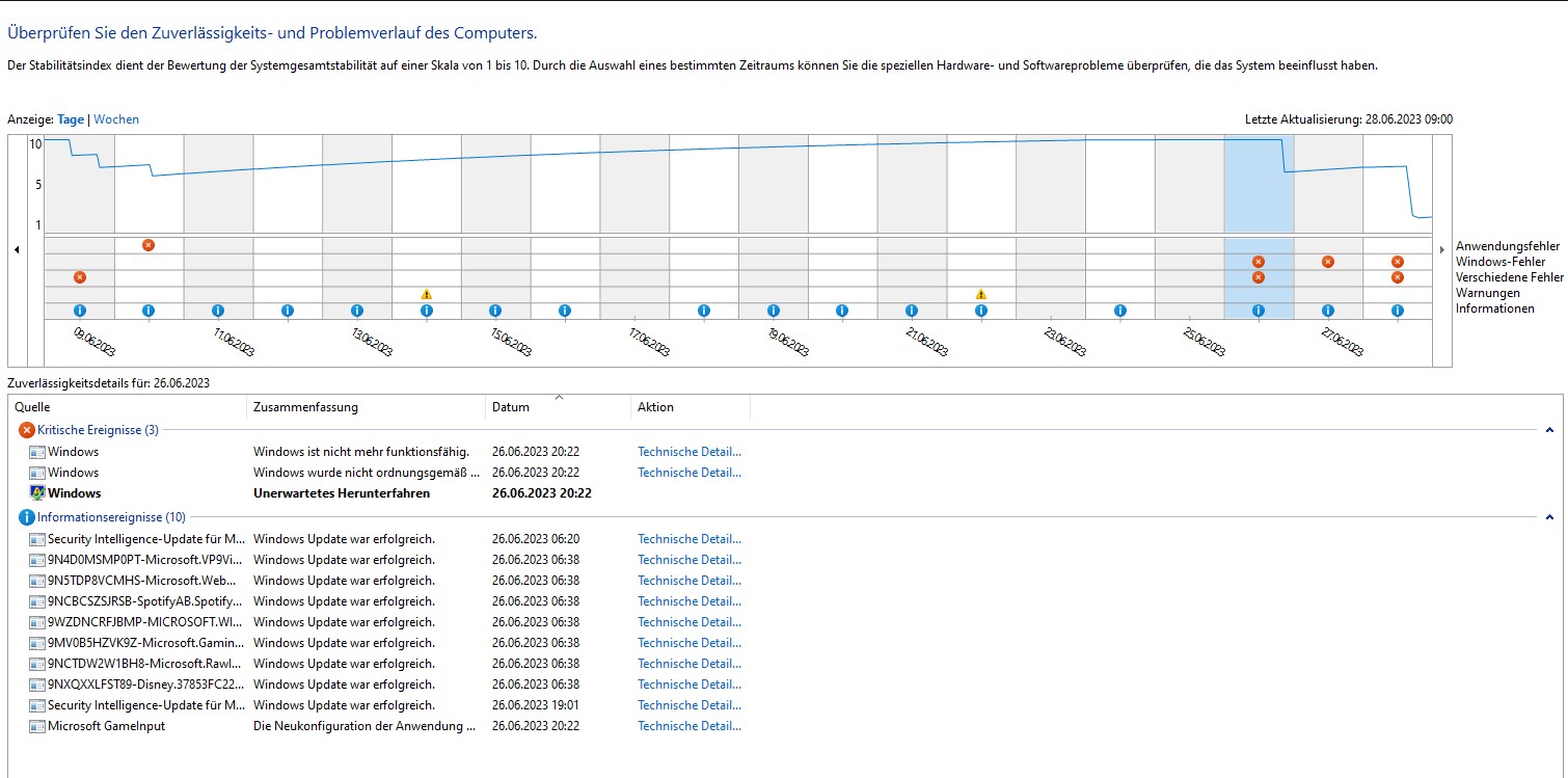

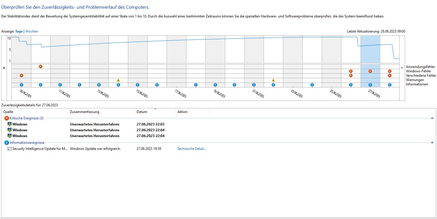

So ich bin jetzt soweit alles mal durchgegangen.
Bilder zum Zuverlässigkeitsverlauf und Bluescreenview sind angehangen. Ebenso die .dmp-Dateien als zip.
Memtest war nach 1nem Durchgang unauffällig. Der Test lief ca. 40 Minuten. Die SSD ist auch unauffällig.
Ich habe in Afterburner das Powerlimit auf -10 % gesetzt (mehr geht nicht?). Allerdings habe ich auch so wieder einen Bluescreen erhalten. Mittlerweile bin ich fast davon überzeugt, dass es die Grafikkarte ist.
Wenn der PC selbst neustartet nach dem Bluescreen wird die Radeon Adrenalin Software nicht mitgeladen.
Spannend, denn kein einziger Bluescreen hat sich über deine Grafikkarte bzw. dessen Treiber beschwert.

Fakt ist aber, dass drei Bluescreens durch Steam und einer durch Corsair (iCUE wahrscheinlich) ausgelöst wurde.

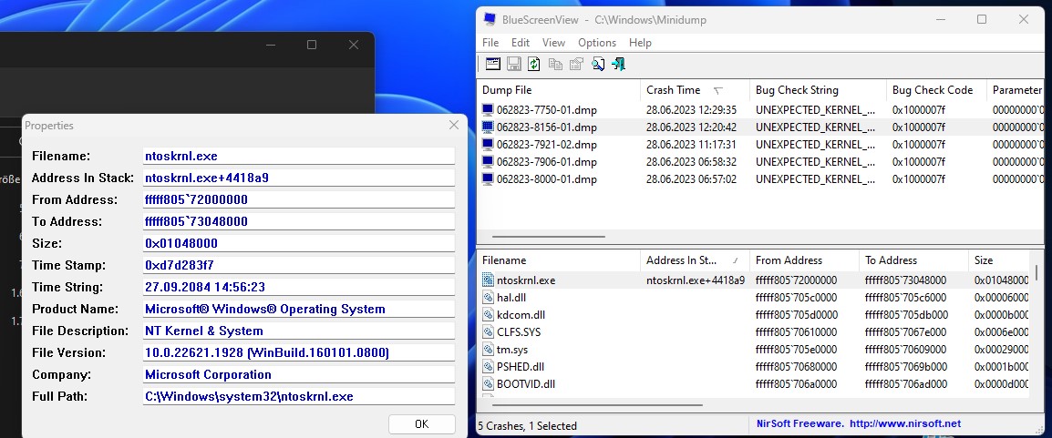

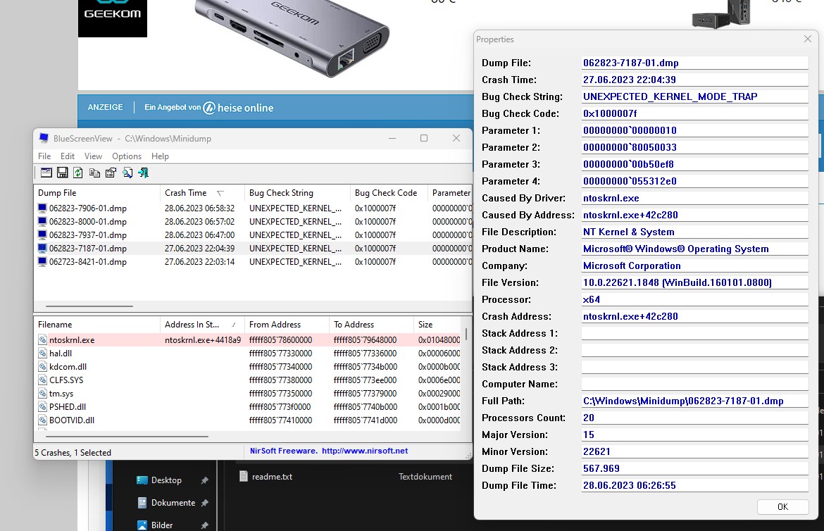

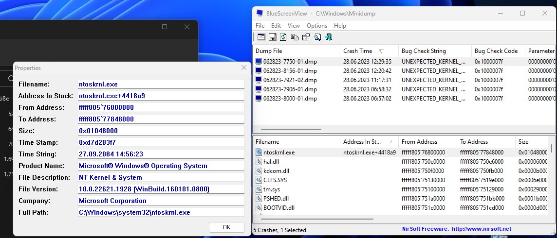

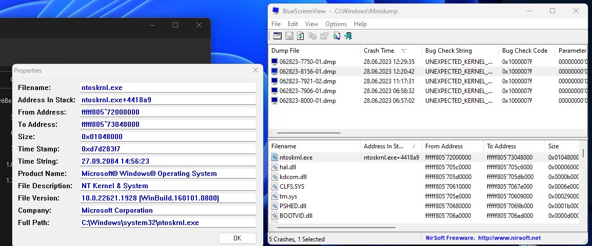

Die Informationen habe ich mit BlueScreenView auslesen können:

grotenclos schrieb:
Ich kann die Dateien einfach nicht mehr zu einer Zip machen. Heute Morgen ging es noch.
Dann starte den Rechner neu und stelle sicher, dass du mit einem Administratorkonto angemeldet bist.
Womöglich musst du die Dateien zuerst bspw. auf den Desktop kopieren und kannst diese erst dann verpacken.
Nett gemeint, aber das bringt relativ wenig.
