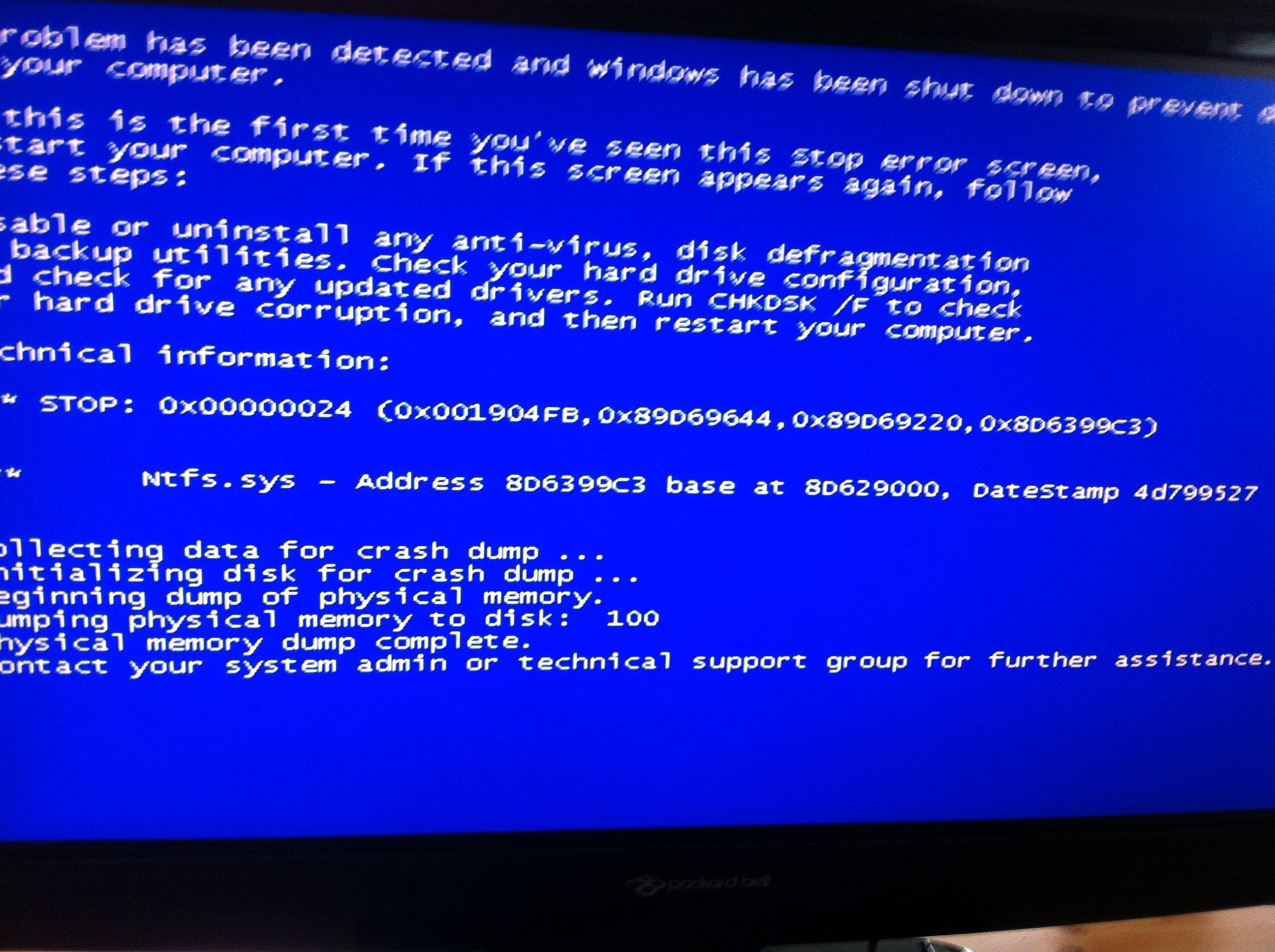

"Eingabeaufforderung" starten - CHKDSK C: /F eingeben - WIN neu starten - es werden Dateien möglicherweise "beschädigt" sein - durch "Schreib-Lesefehler"

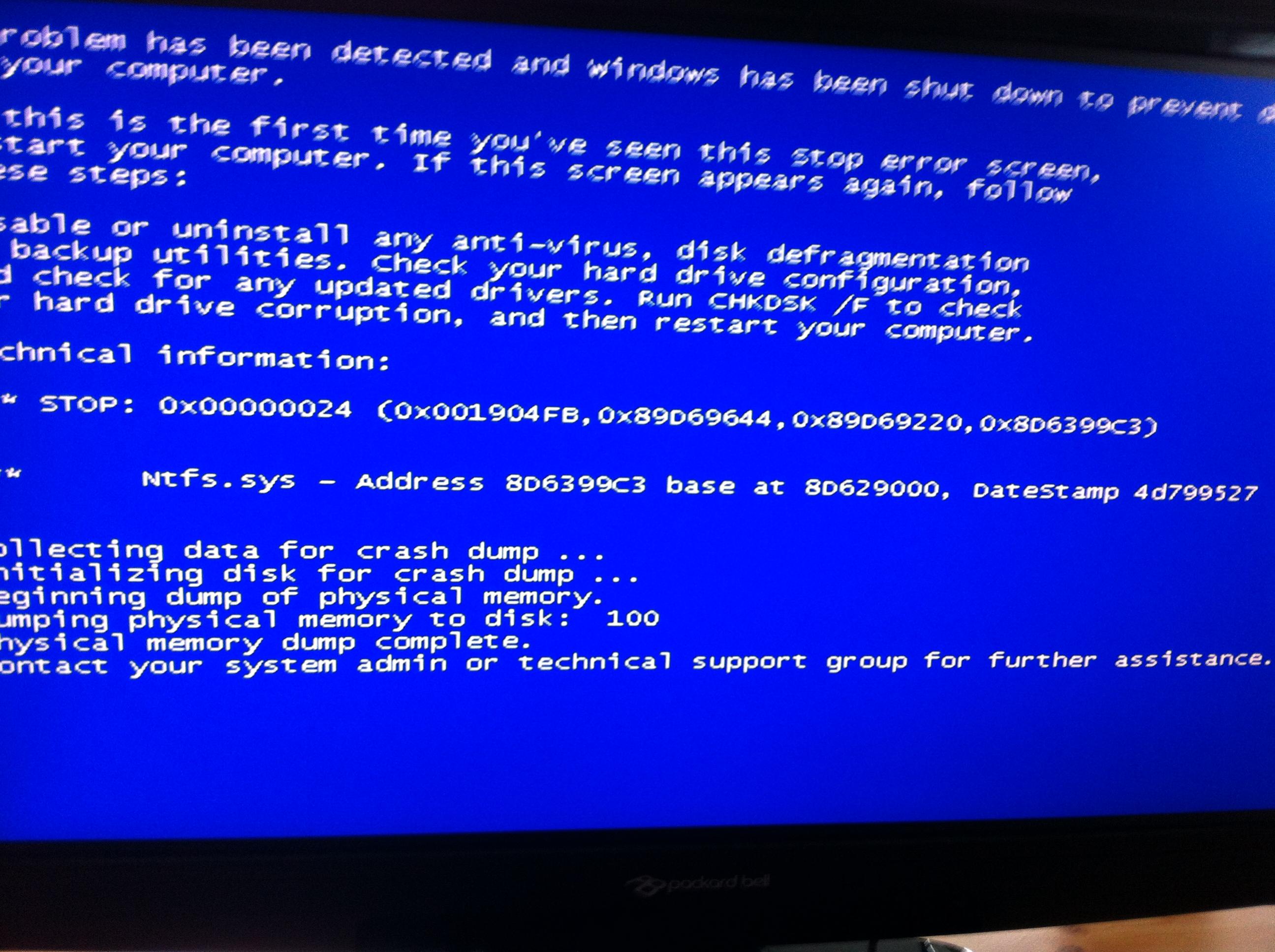

Neuer BS heute frisch gekommen.
Fehlercode: 0x00000024 (0x001904FB, 0x89D69644, 0x89D69220, 0x8D6399C3)

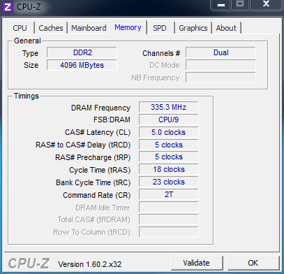

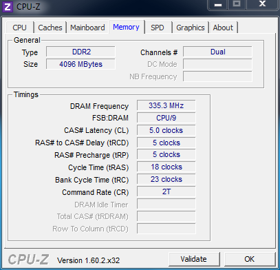

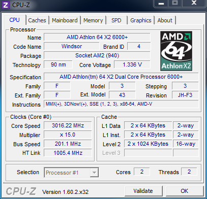

So hier der Reiter. Also ich hatte alles soweit möglich übernommen, ich konnte mich erinnern das ich da bestimmte Sachen nicht umschalten konnte.

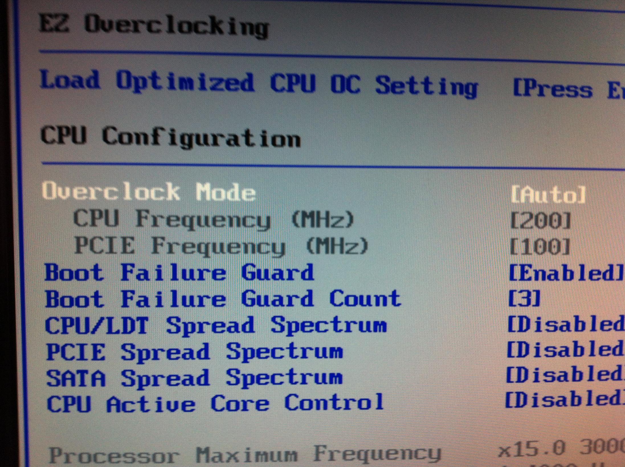

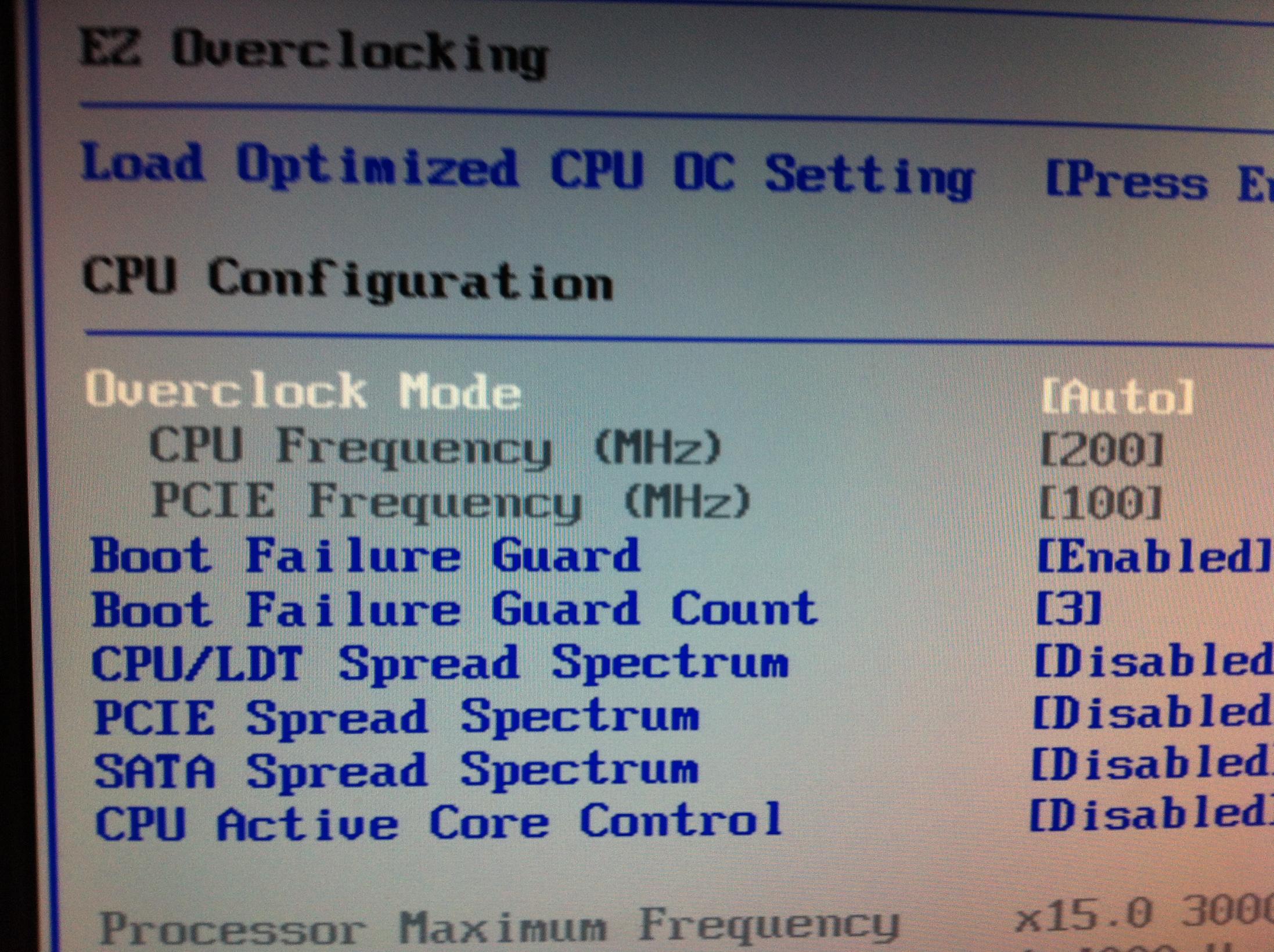

Hmm ich schau nochmal im BIOS und dann direkt den RAMtest. Mus ich das auch wieder auf ne CD brennen?
Hier so ist das eben. da kann ich nix einstellen unter Auto.

hatte so änliche problem installier ma aida und guck mit wie viel volt die rams aufgeführt sind und angesteuert werden! auf meinen sehte 1600 mit 1,65 volt!! komishcer weiße unter aida standen sie mit 1333 und 1,5V, nach dem ich die werte im bios geändert hab auf 1333 und 1,5 v läuft der pc ohne probleme!!!:D
