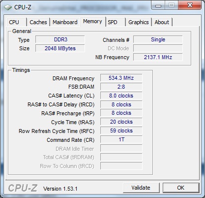

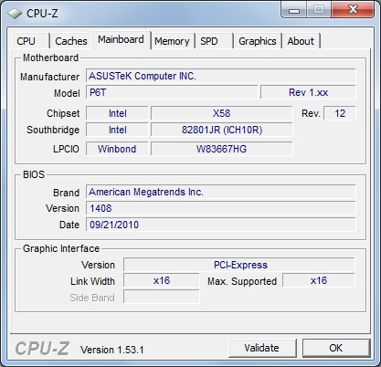

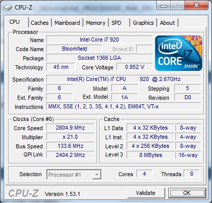

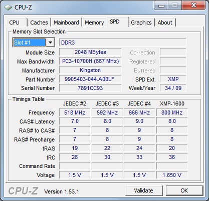

Temperaturen habe ich überwacht: CPU unter idle ca. 40 Grad und unter Last ca. 60. Bei der GPU im idle ca. 30 und unter Last ca. 60 Grad. Treiber sind bis auf den Chipsatz Treiber alle aktuell, habe soeben den vom April 2011 noch installiert. Ram Timings und Spannungen sind im BIOS alle auf Auto. Ich habe die Vermutung, dass es ev. am Board liegen könnte und zwar bei den Ram Slots. Ich habe ja 3x2 GB installiert, der Memtest 86 Test lässt sich aber nicht ausführen, wenn mehr als ein Riegel installiert ist. Entweder der Test bleibt bei 7% hängen oder der PC startet einfach neu (habe alle einzeln durchprobiert). Momentan ist jetzt nur ein Riegel installiert, mal schauen, ob das Problem immer noch ist. Hier noch die Screenshots von CPU-Z. Den CHKDSK führe ich gleich auch noch aus.
Bluescreen!
- Ersteller kowa15
simpel1970
Fleet Admiral
- Apr. 2009
- 16.274
Memtest86+ liegt in der aktuellsten Version vor? http://www.memtest.org/#downiso
Ne, habe 3.5 verwendet, da ich die damals auf CD gebrannt hatte. Ich glaube aber, dass ich den Verursacher gefunden habe: C1E Support... habe ich nun deaktiviert, nur taktet die CPU natürlich nicht mehr im idle runter. Kennt jemand das Problem mit der Funktion? Komischerweise habe ich ca. 1.5 Jahre diese Funktion immer angehabt und keine Probleme gehabt.
simpel1970
Fleet Admiral
- Apr. 2009
- 16.274
Beobachte zunächst, ob die Probleme mit deaktivierten C1E Support überhaupt ausbleiben.
Wenn ja, könntest du (mit eingeschalteten C1E) testweise die QPI Spannung anheben. ~ 1,30 - 1,35 Volt mal testen.

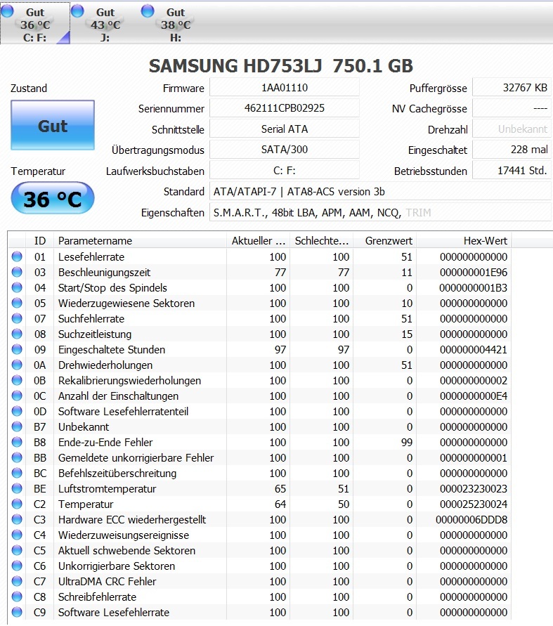

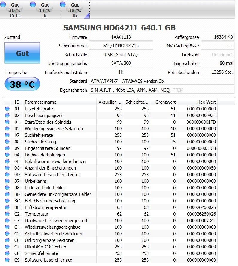

Die Stopfehlercodes sind in der Auswertung enthalten. In beiden Fällen war das ein "DRIVER_IRQL_NOT_LESS_OR_EQUAL (d1)", also ein Stop 0x000000D1 Fehler.
In dem Fall würde ich den Via Soundtreiber, aber auch gleich die Chipsatztreiber aktualisieren.

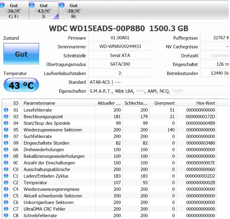

Tagchen, allerseits!
Und Danke für die obige Anleitung für das Debugging Tool, das habe ich gut hinbekommen. Nachdem mein Vaio (Win7, Intel Core i7) zweimal hintereinander den Bluescreen mit Meldung Driver_Power_State_Failure brachte, wollte ich der Sache auf den Grund gehen.
Die Auswertung allerdings stellt mich jetzt vor ein Rätsel, das mir auch eine Google-Suche nicht wirklich klären konnte. Hier erstmal das Analyse-Geschwurbel:
Sehe ich das richtig, dass mit dem iaStor.sys irgendwas nicht funktioniert? Aber das ist doch eine Systemdatei - also was mache ich da nun?
Wenn jemand mir helfen kann: DANKE!

MarcRitter
- Okt. 2011
- 3
Erst mal ein schönes Hallo. Bin neu hier!
Und schon direkt zu meinem Problem, daß ich seit heute habe:
Nachdem ohne irgendwelche Vorwarnung einfach eine meiner Festplatten ausfiel,
habe ich den Rechner neugestartet. Danach war die HD wieder da aber meine externe Festplatte
fehlte plötzlich. Nun gut. Ausgeschaltet. Eingeschaltet. Wieder da.
Meine HD (720p)-Serie weiter geschaut und plötzlich gab´s Probleme damit.
So komische Tönchen, als wollte der Film stehen bleiben, aber es lief dann doch weitere.
Habe übrigens nebenher etwas zwischen zwei anderen HD´s kopiert und dachte, daß der Rechner
ein wenig in die Knie geht. Lief dann nach der Kopie auch erst wieder, aber dann:
Bluescreen. Irgendwas mit Kernel. War zu schnell wieder weg.
Neugestartet. Google angeschmissen und hier gelandet.
Erster Quick-HD (Western Digital) Test mit der vorher ersten (internen) ausgefallenen HD lief ohne Fehler.
Nun bin ich beim Extended Test (irgendwas mit 4Std) und währenddessen meldet sich
meine externe USB-HD andauernd ab und wieder an. Außerdem hat die gerade getestete HD
keinen Inhalt mehr (allerdings glaube bzw. hoffe ich, daß das zum Test gehört).
Nebenbei habe ich ich nach der hier erklärten Weise versucht, meine dmp-Datei auszulesen.
Naja, wenn ich eine hätte. Weiter gegoogelt und herausgefunden, daß eine dmp-Datei nicht
erstellt werden kann, wenn es ein HD-Problem gibt. ABER: Die dmp-Datei wird doch auf die
Systemplatte geschrieben - also die, die ich jetzt gerade verwende, oder?
Könnte das heissen, daß also die Systemplatte defekt sein könnte anstatt der anderen (die 3.)?
Was hat es mit dem ab und anmelden der USB-Platte auf sich?
Danke für Eure Hilfe!

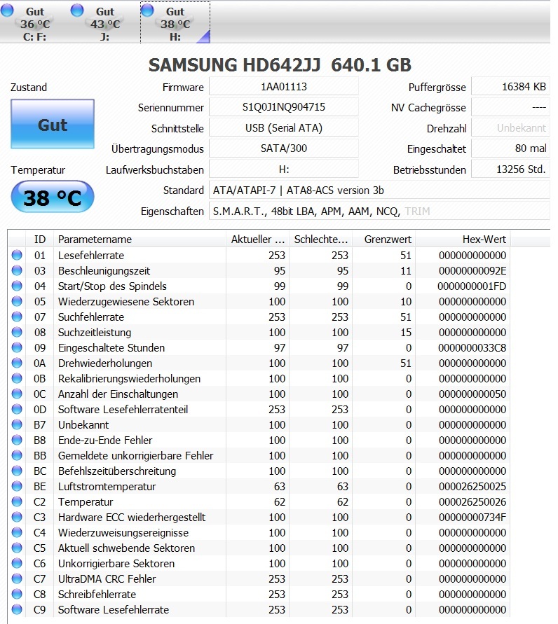

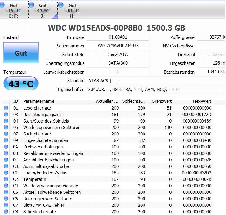

MarcRitter
- Okt. 2011
- 3
Ah, danke schon mal:
Im Anhang die ausgelesenen Werte.
2 Festplatten konnten nicht ausgelesen werden, da HD204UI (das macht das
Programm wohl nicht).
C und F ist die aufgeteilte Systemfestplatte.
J ist die plötzlich ausgefallene interne Festplatte.
H ist die externe USB-Festplatte.
Der Extended Test läuft noch etwa eine halbe Stunde.
Ist es normal, daß das System inkl. Internet eindeutig träger reagiert?
Habe einen C2Q6600 mit 4GB.
Ansonsten ist seit dem letzten Bluscreen nichts mehr passiert.
Und seit etwa 2 Stunden auch kein an- und abmelden der USB-HD mehr.
Habe aber auch nichts aufwendiges gemacht, damit der Test nicht abbricht.
Das werde ich aber testen, wenn der Test zu Ende ist, um vlc auszuschliessen.
Nochmal danke!

I
Inzersdorfer
Während des extended Test sollte möglichst der PC nicht genutzt werden, daher wohl die Lags.
Bei den SMART Werten ist alles in Ordnung. Auffällig sind nur die langen Laufzeiten pro Einschaltung.
Für die Samsung HD204UI gibts einen Firmwarepatch, da bis Jänner 2011 ausgelieferte Platten bei Schreibvorgängen während IDENTIFY DEVICE ausgelesen wurden (u.a. mit SMART Tools) es zu Datenverlusten kommen konnte.
http://sourceforge.net/apps/trac/smartmontools/wiki/SamsungF4EGBadBlocks
http://www.samsung.com/global/business/hdd/faqView.do?b2b_bbs_msg_id=386
Schau bitte in die Ereignisanzeige, System, ob Ereignisse der Kategorie Kritisch und Fehler angezeigt werden.
Wenn ja, poste die Qelle & Ereignis-ID. Man kann auch die Einträge als .txt exportieren und hier als Anhang posten, dazu rufst du zuerst Ansicht/Filter auf und nimmst die Häkchen bei Informationen und bei Warnungen heraus, auf Übernehmen klicken, dannach auf Aktion/Liste exportieren.

I
Inzersdorfer
So, die Auswertung der Ereignisanzeige:
1. Disk 15 Das Gerät \DR2 ist für den Zugriff noch nicht bereit: ist die USB-Festplatte
2. VDS Basic Provider 1 VirtualDiscService: das ist etwas seltsam, eigentlich bezieht sich diese Fehlermeldung auf ein Problem bei vituellen Win7/Server2008 R2 auf SCSI Festplatten,
siehe auch http://support.microsoft.com/kb/979391/en-us
3. Apphang 1002 firefox.exe: hier in der Ereignisanzeige unter Anwendungen nachsehen
4. Ntfs 137 auf Volume H: ein nichtreproduzierbarer Fehler
5. Atapi 11 Controllerfehler auf \Device\Ide\IdePort2: hier sollte die Prüfung der Festplatte näheres bringen, der vorherige Ntfs 137 könnte damit zusamenhängen.
6. Service Controll Manager 7011: Die angeforderten Dienste antworteten nicht innerhalb des vorgegebenen Zeitlimits, hier kann die Festplatte die Ursache sein, oft aber auch Sicherheitssoftware oder fehlerhafte Kofigurationen.
7. Windows-Diagnostics-Performance 100: zeigt eine zu lange Bootzeit an, der Grund wird dabei nicht genannt. Hier ist ein Zusammenhang mit den HD Fehlern möglich.
8. Windows-Diagnostics-Performance 200: zeigt eine zu lange Shutdownzeit, der Grund wird dabei nicht genannt. Hier ist ein Zusammenhang mit den HD Fehlern möglich.
9. Service Controll Manager 7000 &7011: siehe 6.
10. EventLog 6008: besagt nur, daß das System unerwartet heruntergefahren wurde.
11. Kernel Power 41: das ist ein ungünstiger Fehler, hier ist als Ursache praktisch alles möglich (Hardware, Software), in Anbetracht der vorherigen Festplattenprobleme könnte die dafür verantwortlich sein.
12. Event-Log 1101: das Echtzeit-Backup von Windows ist korrupt wegen eines fehlerhaften Shutdown, ein Folgefehler von 10. und 11.
13. Printservice 350: ebenfalls ein Folgefehler.
14. Application Error 1000: explorer.exe: eine Speicherzugriffsverletzung (Ausnahmecode: 0xc0000005).
15. Microsoft-Windows-UAC 1: dürfte ebenfalls ein Folgefehler sein.
16. Application Error 1000: WinDlg.exe, C:\Western Digital HD Diagnose\Data Lifeguard Diagnostic for Windows\WinDlg.exe, Pfad des fehlerhaften Moduls: tv_w32.dll
Das sollte Teamviewer sein (Helper library for TeamViewer performance optimization and QuickConnect.)
Jetzt warten wir noch auf die Ergebnisse der Festplattenprüfungen.
Sollte hier nichts Auffälliges kommen, wär ein Test des RAM günstig (siehe 14.).
Lade dir Memtest86+herunter und brenne die ISO auf eine CD, von der booten und den Test mind. 7 vollständige Durchgänge laufen laßen, dauert einige Stunden, sollten Fehler angezeigt werden kann abgebrochen werden, dann mit nur jeweils 1 RAM Modul testen, bis der defekte Riegel gefunden ist.
Bitte diesen hier benutzen:https://www.computerbase.de/downloads/systemtools/memtest86-plus/
