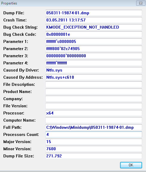

Hab gerade wieder einen bekommen:
Problemsignatur:
Problemereignisname: BlueScreen
Betriebsystemversion: 6.1.7600.2.0.0.768.3
Gebietsschema-ID: 1031
Zusatzinformationen zum Problem:
BCCode: 1e
BCP1: FFFFFFFFC0000005
BCP2: FFFFF80002C74905
BCP3: 0000000000000000
BCP4: FFFFFFFFFFFFFFFF
OS Version: 6_1_7600
Service Pack: 0_0
Product: 768_1
Das passierte während der Installation des NVidia Treibers.
Falls es hilft:

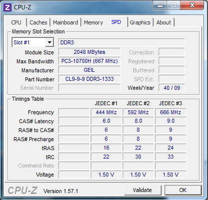

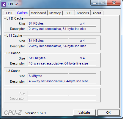

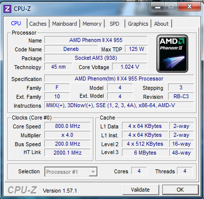

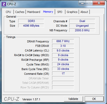

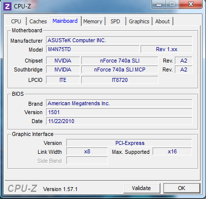

Hier die Screenshots (wusste nicht was der "Reiter" ist):

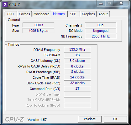

Dann stell die Frequenz testweise auf 533mhz.
Läuft es dann immer noch nicht stabil, stelle zusätzlich die Timings auf 8-8-8-24-32, Command Rate auf 2T (um zu überprüfen, ob das System evtl. Probleme mit den CL9 Timings hat).
Die Grafikkarte wird nur mit 8xLanes angebunden. In welchen PCI-E Slot ist die installiert?
Wie kann ich festellen ob er mit CL9 Probleme hat?

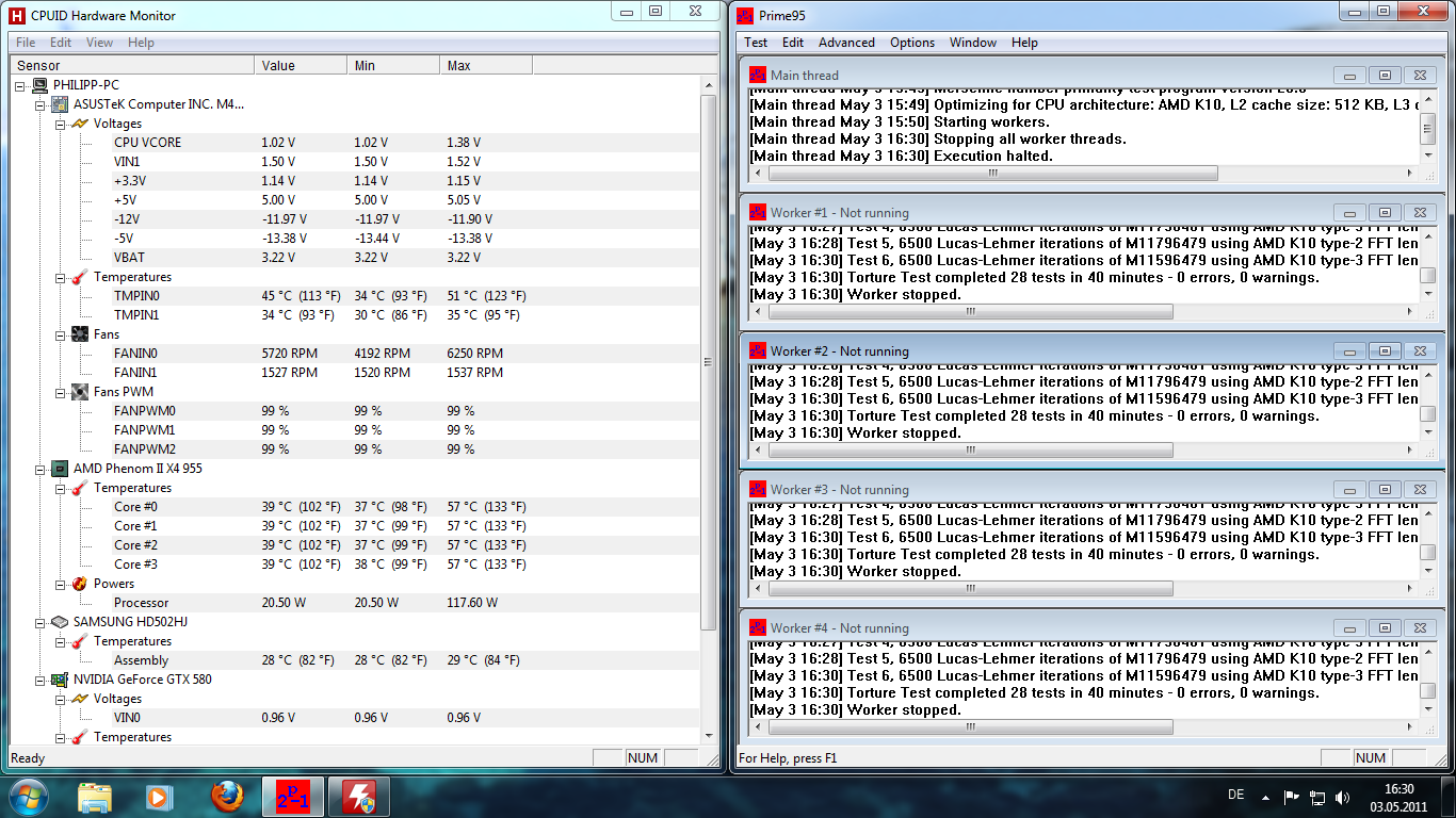

Testest auch mit Prime,sonst dauerts ja ewig.
Ich würd alles so lassen und mal Prime (In place large FFTs )für 3 Stunden laufen lassen.
Wenn der Ram ein Problem hat,sollten(müssen nicht) eh innerhalb von 30 min fehler kommen.
Wenn Fehler/BS... kommen,dann würd ich nur mal die 32 in 42 umändern und T2.Dann wieder Prime laufenlassen.

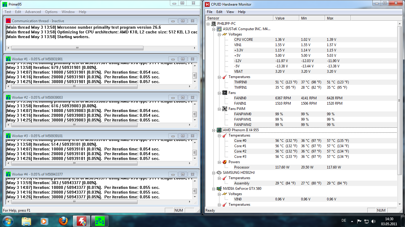

OK, Prime hab ich 40 min laufen lassen und es kam nichts. Die Einstellung am Ram hab ich übernommen.
Hi,
Hattest davor den Ram schon umgestellt oder noch nix geändert und Prime lief 40min?Hast auch In place large FFTs laufengelassen oder nen anderen Test?
Ne hatte da noch nichts umgestellt. War ein anderer Prime Test. Keine Ahnung wie der hieß (ich poste euch noch nen screenshot)
Lass Prime noch mal mit dem Blend Test (Lots of RAM tested) laufen.
Mach ich gerade. Bin bei 25min und hab keine Fehler
Hi,

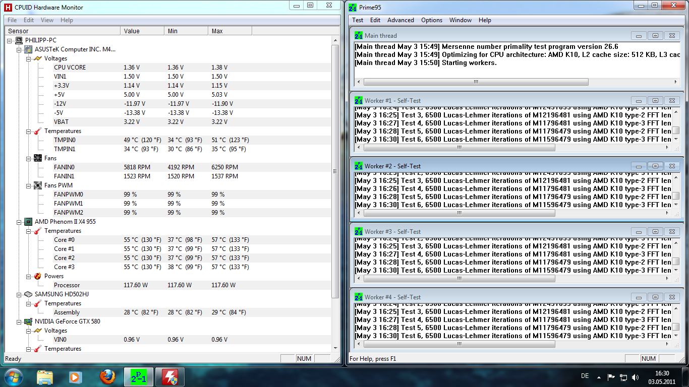

ich hab jetzt bis 40 min gewartet und keinen BS mehr bekommen. Ich hab noch n paar Screenshots der 2 Test`s. (Test 1 vor der RAM-Umstellung//Test 2 nach der RAM-Umstellung)
Hab grad deine Nachricht gelesen^^. Ich mach dann ma weiter.
OK, hab nochmal 20 drangehenkt. Gab auch keine Fehler mehr, aber er ist 2 Minuten nach dem Test eingefroren.
