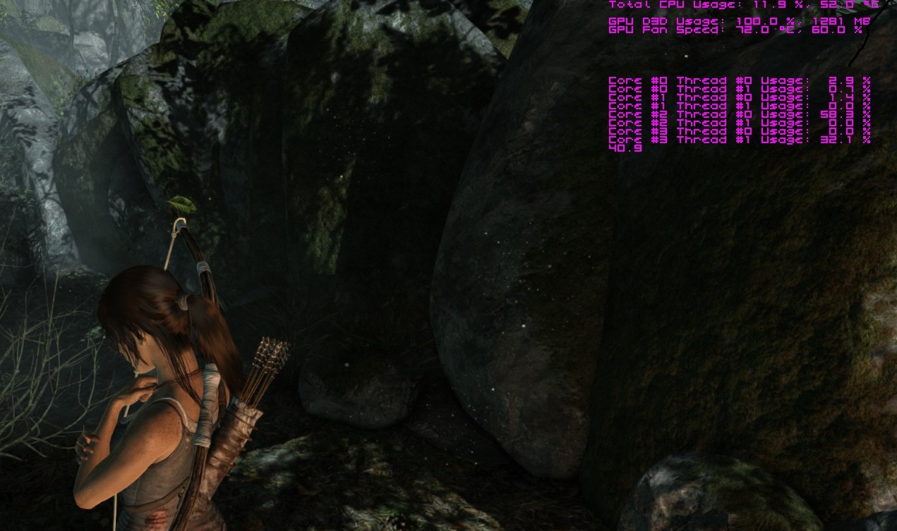

Ich glaube das ist ein Hitze problem,
BF4 treibt die GPU auf 100% und eine 4/4 CPU bestimmt auch an die grenzen.
http://archive.sunet.se/pub/games/PC/guru3d/rtss/RTSSSetup600Beta4-Guru3d.rar
Riva Tuner Statistic Server 6.0.0 Beta 4
http://www.hwinfo.com/
Im HWinfo64 starte mit Sensors-only und da gibts einen Reiter > Configure Sensors > OSD (RTSS)
Und da Alle Core #0 Thread #0 Usage (zb. Line 10 column 1) und haken bei Show value in OSD und Label.
Im Rivatuner auf +Plus und Spiel .exe zufügen On-screen display support "ON" und Show own statistics "ON".
(Framerate limit auf 120 auch gleich bei jedem Spiele)
Danach hast du so ein überwachungs Bild.
