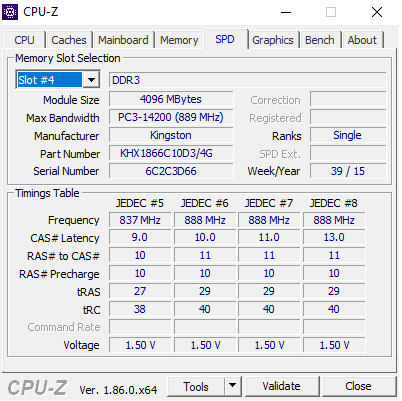

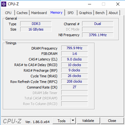

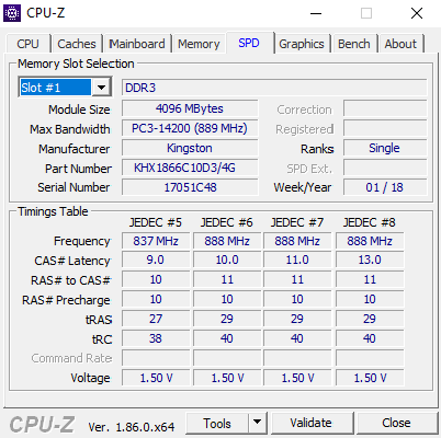

Hey,
Könnt ihr mir sagen ob die Werte vom Ram in Ordnung sind?

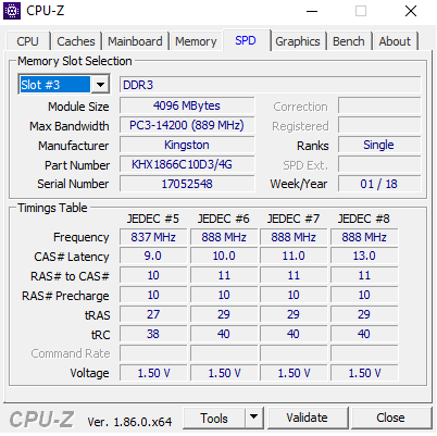

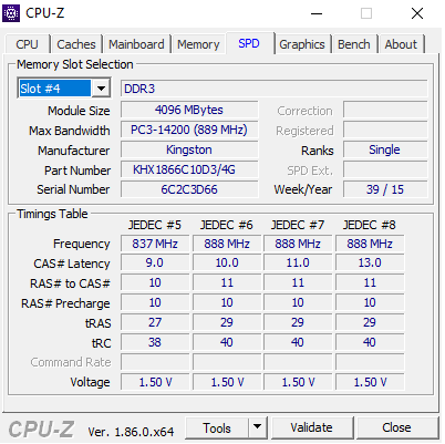

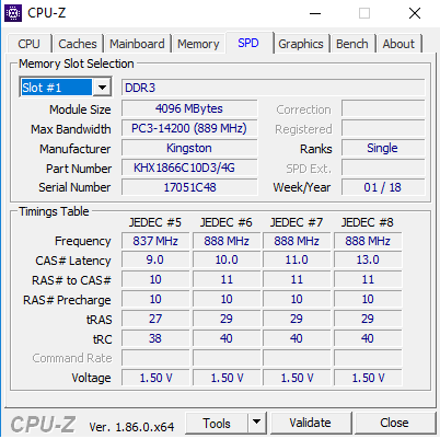

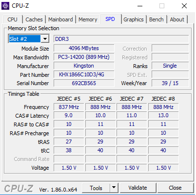

Wähle bei den SPD Informationen (erster Screenshot) mal anderen Slots aus und poste die Screenshots davon.
Reaktionen: Don_Abi
Hier sind sie. Was mir aufgefallen ist und zwar die Frequenz von der ersten Spalte ist 837 und die restlichen 888 ist das normal :confused_alt:
Teste mal mit manuell gesetzen Timings auf JEDEC Standard DDR3-1600 11-11-11-28. Die Command Rate bei Vollbestückung auf 2T und die Subtimings auf Auto belassen, ob es dann stabil läuft.
Zum auslesen des SPD ist der Thaipoon Burner wesentlich besser geeignet.
Reaktionen: Don_Abi
Ja, das steht halt so im SPD der Arbeitsspeicher und ist kein defekt, mach dir darum keinen Kopf.
Bei CPU-Z ist das leider normal, das zeigt in der Tabelle auf dem SPD Tab nur Unsinn an.
Thaiphoon Burner zeigt es korrekt an. Ist aber eigentlich ziemlich Hupe, brauchst du nicht extra auslesen.
Nein tut es nicht. Das ist eine falsche Interpretation der SPD Daten durch CPU-Z.

Ist es normal das CPU Z immer noch das alte Voltage anzeigt obwohl ich auf 1.6 hochgestellt habe?
Ja, ich denke das CPU-Z da nur die Werte Anzeigt die im SPD stehen.
Wenn es dir im Bisos/Uefi angezeigt wird dann ist es ok.
