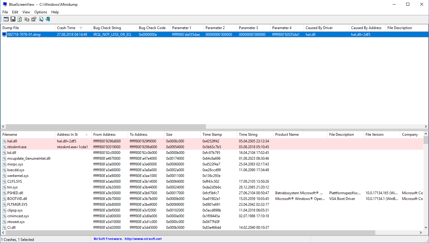

Den PC habe ich Ende 2015 bekommen und bis ungefähr Mai/Juni dieses Jahres lief alles wie geschmiert. Dieses Jahr im Februar beschloss ich den Ram von 8GB auf 16GB zu erweitern und ab Mai/Juni fingen die ersten Bluescreens an. Die Bluescreens kommen in verschiedenen Abständen mal 1x am Tag oder alle 3 Tage.
Irgendwie habe ich es nicht hinbekommen die Minidump datei hier hochzuladen aber hab ein DL Link:
https://www.file-upload.net/download-13292181/082718-7078-01.dmp.html
Was ich bisher probiert habe:
Im Geräte Manager versucht alle Treiber zu aktualisieren
PC neu formatiert
Memtest durchgeführt in 3 Durchgängen 0 Fehler

die abschmierende hal.dll ist grafikbezogen.
Reden wir hier tatsächlich über einen einmal aufgetretenen Bluescreen?
Deinstalliere den aktuellen Grakatreiber sauber mit DDU (und lies dich ein wie man das tool benutzt) und installier dann den aktuellen Treiber von der AMD website.
Reaktionen: Don_Abi
Zum AMD Treiber gehört diese "hal.dll" schon mal nicht.
Womöglich war diese bei dem Bluescreen gerade die leitdragende
und beim nächsten ist es "ntoskrnl.exe".
Reaktionen: Don_Abi

Nein, sie treten sehr oft auf mit verschiedenen Fehlercodes. Gerade eben bekam ich wieder ein BS mit dem Fehlercode: USBXHCI.SYS
nur um Missverständnisse auszuschließen:
"Caused by driver" ist der wichtige Part.
Ständig wechselnde Angaben bei "Caused by driver" sind eigentlich ein Indiz für Speicher (nicht zwingen RAM) Fehler.
Reaktionen: Don_Abi
