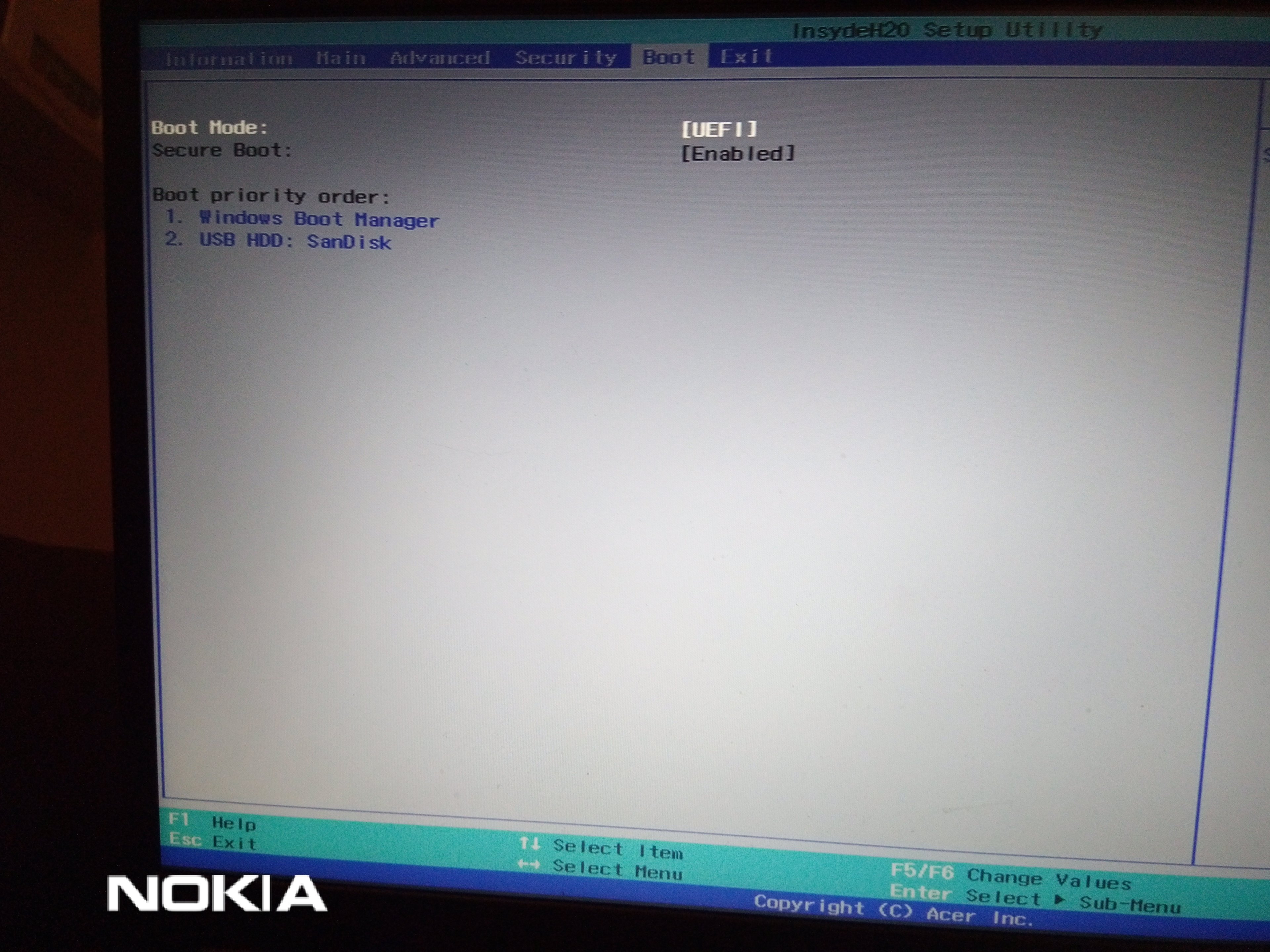

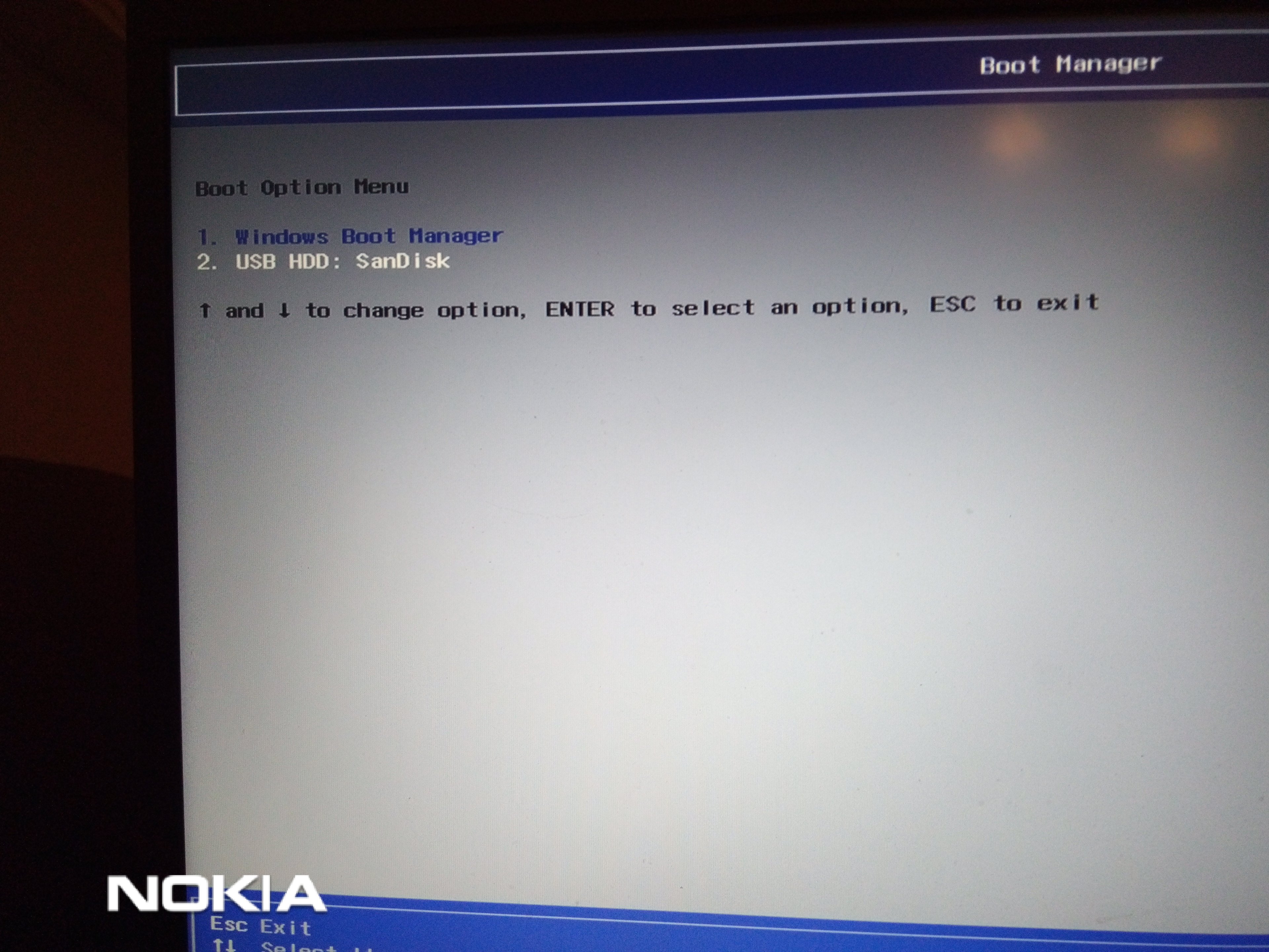

Ich habe einen Laptop acer Aspire V 15 Nitro VN7-571G-70WH und habe das Problem das der Laptop in der Reraraturschleife hängt, es wird angezeigt: automatische Reparatur wird vorbereitet. Der Laptop startet nicht. Ich habe gelesen das der Laptop neu gebootet werden muß. Da habe ich aber ein Problem: Ich kann einfach die Bootreihenfolge nicht einstellen, im bios kann ich zwar bei Boot die Reihenfolge ändern, ich stelle z.b usb an erster Stelle. Aber wenn ich auf Exit gehe und abspeichere dann F12 drücke erscheint immer:
1. Windows Boot Manager ( TOSHIBA MQ02ABF050H ), egal was ich an erster Stelle setze.
Wie kann ich jetzt mit Windows 10 booten?
Vielen Dank für die Hilfe!

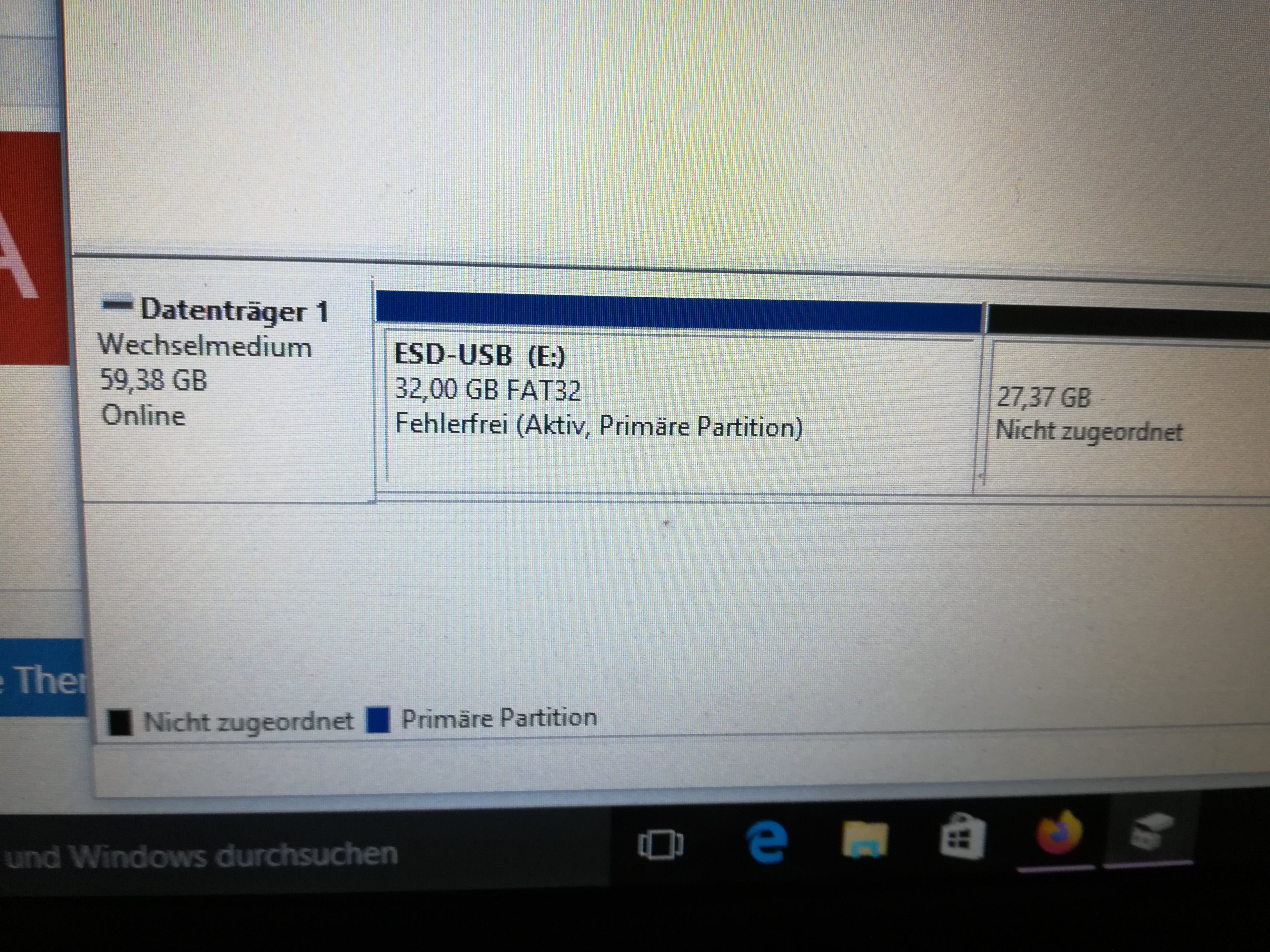

Kannst Du bitte mal die Partitionierung des USB Sticks genauer ansehen, hat er eine EFI Partition? Dann solltest Du UEFI + Legacy und Secure Boot off mal probieren.
Wenn ich das so mache habe ich wieder das Problem, dass wenn ich dann F12 drücke wird der Stick wieder nicht angezeigt. :-(

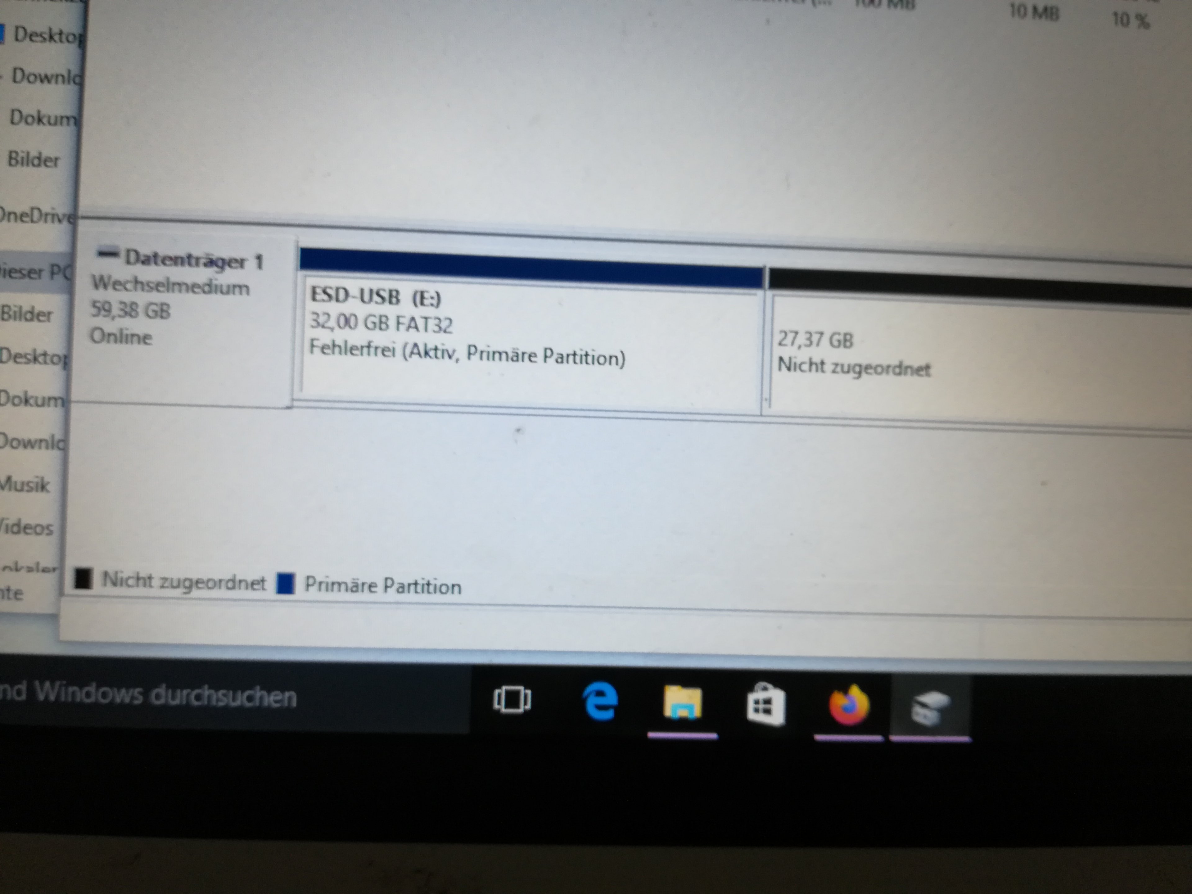

Muß da mal Fragen, wie komme ich zur Datenträgerverwaltung ?
Rechtsklick auf dem Stick und dann Eigenschaften ?
die fotos
Du brauchst keine Fotos machen, es gibt in Windows eine Screenshot Funktion (Druck oder ALT+Druck für aktuelles Fenster). Aber Du hast keine EFI Partition, daher müßte es mit Legacy Boot und Secure Boot off funktionieren. Hast Du noch einen kleineren USB Stick mit 16/32 GB?

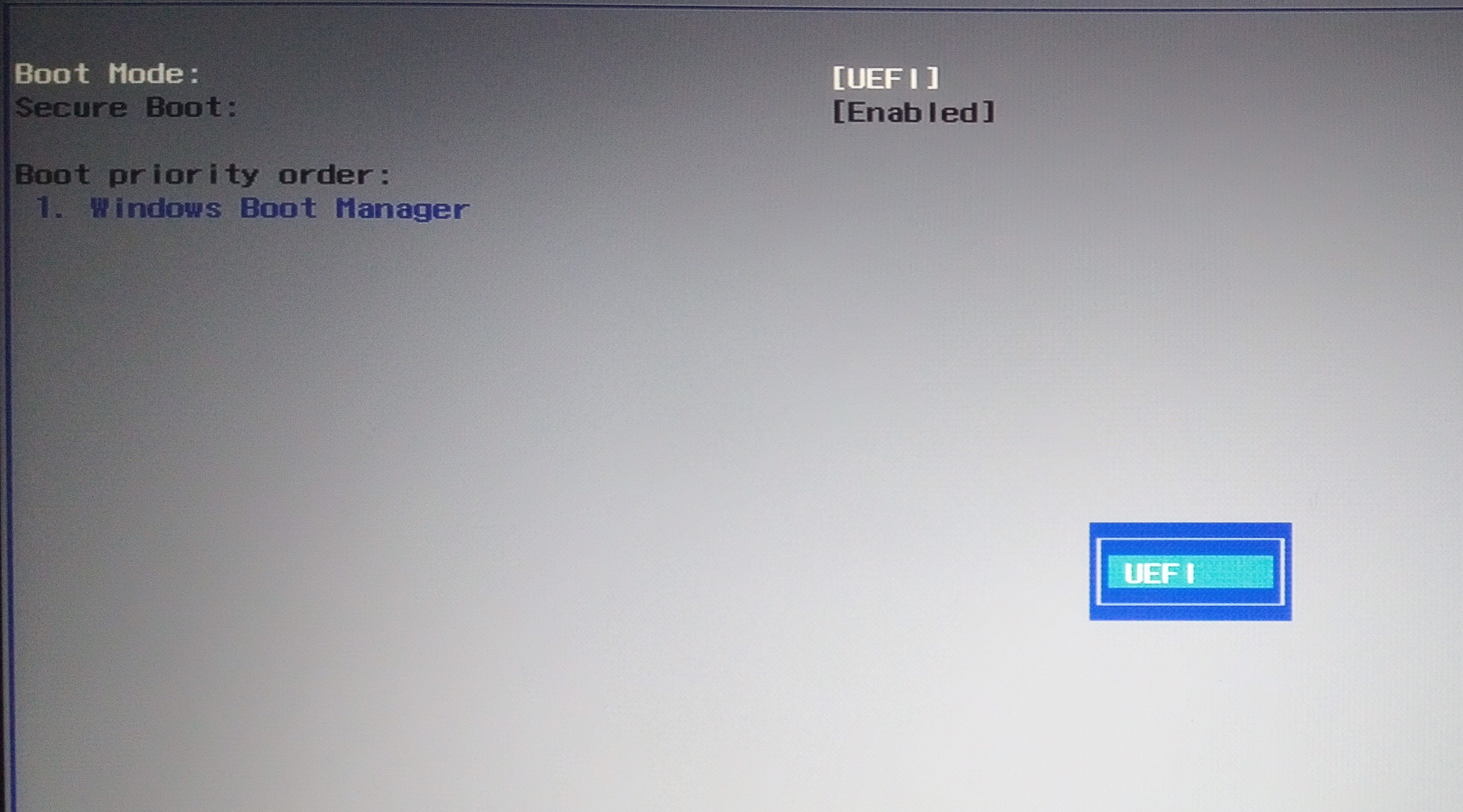

Bei Boot im BIOS, bleibt der Windows Bootmanager / Name der SSD) immer an 1. Stelle.
Wenn man mal vom USB Stick booten will, dann tippt man F12 beim Starten und wählt dann den Uefi USB Stick aus.Aspire 3 F12 Boot Menü.jpg

Du hast einen 64GB USB-Stick, zu sehen in deinem Screenshot in #10.
Aber eine HDD / SSD ist da nicht zu sehen. Du solltest dir besser eine SSD gönnen.
Das kann ja auch kein Screen von seinem Acer sein, denn der startet ja nicht und deswegen will er Neuinstallieren von USB-Stick.
Der aber anscheinend nicht erkannt wird. Den bei F12 taucht ja nur der Windows Bootmanager auf, aber da sollte man ja auch den USB-Stick sehen und auswählen können, wenn man mal von USB-Stick bootet will.
Im BIOS bei Boot, bleibt ja nun eh der Windows Bootmanager (Name der SSD) immer an 1. Stelle.
Nach meinem Post mit den Screens wollte er ja eigentlich weiter fragen.
Alles für Uefi einstellen, CSM abstellen, wenn es das gibt, Secureboot anstellen.
D2D Recovery noch abstellen!
Viel mehr wie das, was schon im Post 12 zu sehen ist, kann man bei Acer doch eh nicht ein oder abstellen, ist ja alles ausgegraut.
Aspire 3  D2D Recovery 1.jpgAspire 3 Uefi 1.jpgAspire 3 A315-56.jpgAspire 3 Info.jpg
Ein neuer 8-32 oder auch 64 GB USB-Stick mit Windows 10 1022H2, erstellt mit dem Media Creation Tool, muss bei F12 auch zu sehen sein.
Da wird alles angezeigt, was Bootfähig ist und nur wenn etwas nicht bootfähig ist, oder gar nicht eingesteckt ist, wird es auch nicht angezeigt.
Gleich an welchem PC er den Bootstick erstellt hat, man sollte doch immer einen Datenträger 0 mit einem Windows Betriebssystem sehen.
Hier wird aber nur ein Wechselmedium gezeigt.
Wie geht das?
Ja, aber einige User zeigen eh oft nur Ausschnitte, keine Ahnung warum und wie die das machen.
Datenträger 0 sollte es ja irgendwo geben, wenn man DT 1 sieht.
Ansonsten wäre doch der Stick DT 0
Was eh nicht geht, da man ohne Windows Datenträger doch gar nicht die Verwaltung aufrufen kann.
Nur den Stick ohne SSD einbauen und dann die Datenträgerverwaltung aufrufen ist doch Zauberei.
