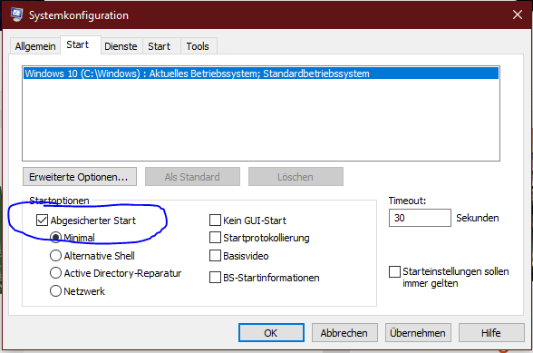

Vorher einfach unter Windows, in der "msconfig" einstellen,
dass das System in den Abgesicherten Modus booten soll (Bild 1).
Im Bios umstellen IDE <-> AHCI - System bootet danach automatisch in den Abgesicherten Modus.

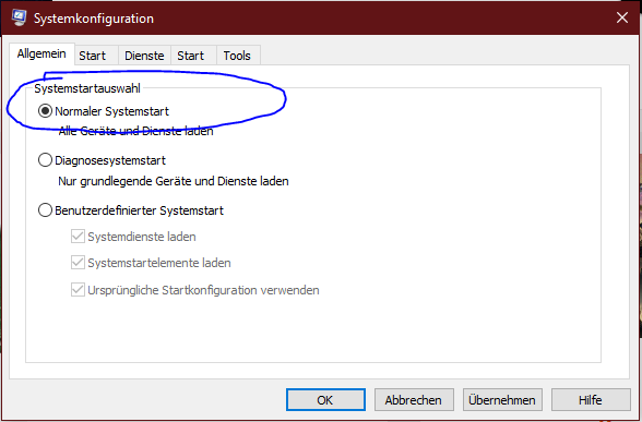

Später die Einstellung wieder Rückgängig machen in der "msconfig" (Bild 2),
sonst bootet das System immer in den "Abgesicherten Modus".
