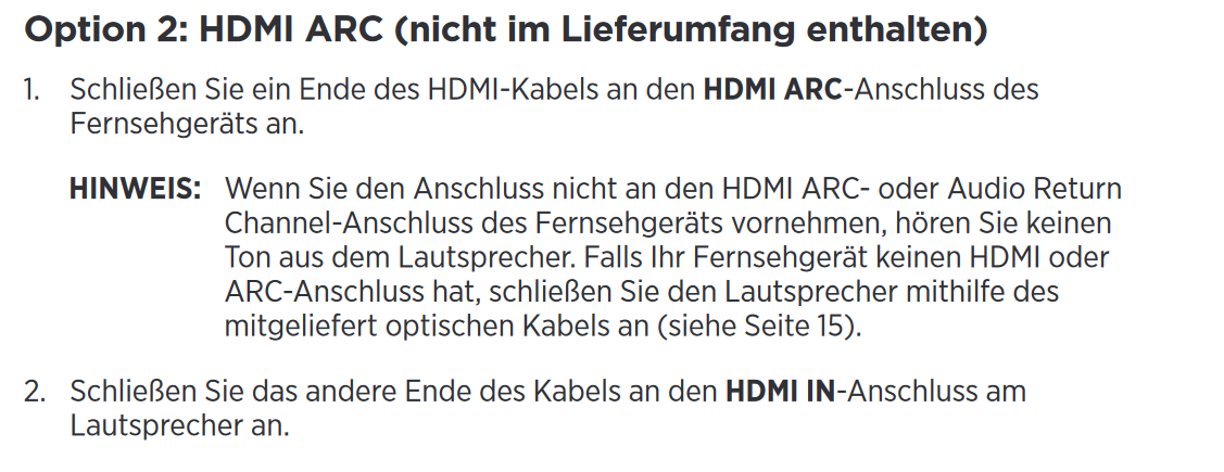

Der HDMI Anschluss der Soundbar erwartet ein im Signal ARC-Befehle. Also brauchst du ein Gerät das Audio Channel Return unterstützt. Das kann der PC meines Wissens nicht.
Es steht doch auch so in der Anleitung (S. 16):
Bei einem normalen HDMI Eingang wäre es ein Soundgerät - hier ist das nicht der Fall.
