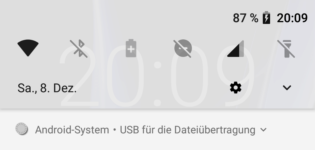

Danke, das wars. Über die Entwickleroptionen konnte ich die USB Optionen wiederherstellen, das X5 zum MTP Modus umschalten und somit wieder per USB auf internen und Kartenspeicher zugreifen.
Der Treiber unter Windows war nicht das Problem, sondern einfach die Tatsache, daß "nur laden" fest eingestellt war und die Option, um dies zu ändern, im Entwicklermodus versteckt.
