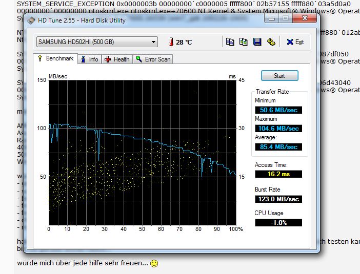

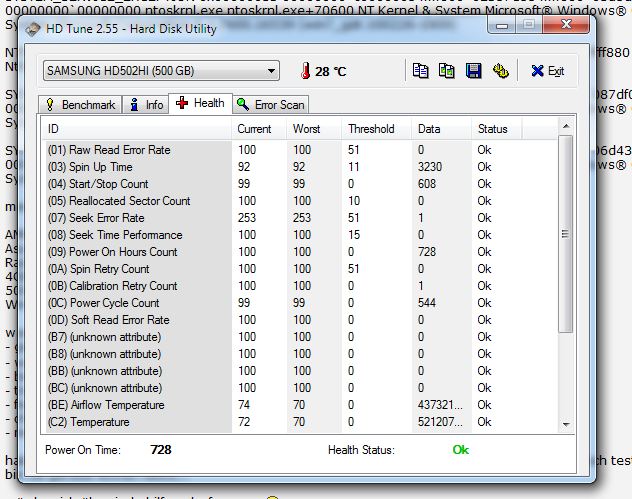

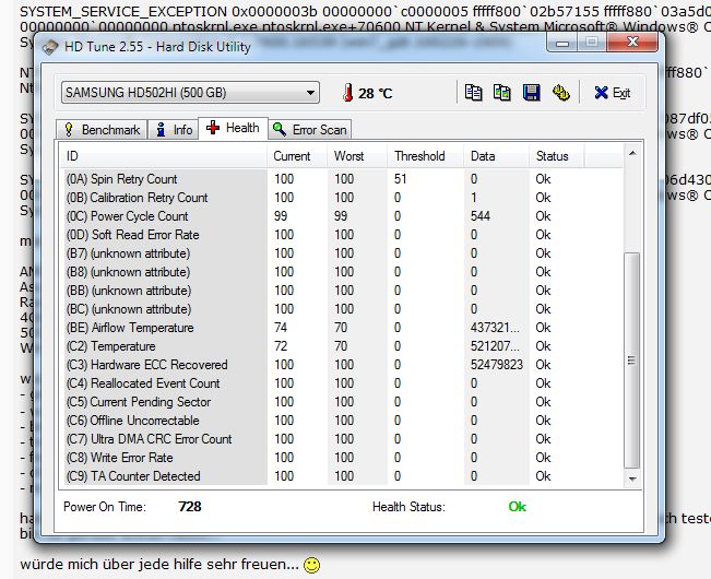

Stimmt, die HDTune Screenshots hatten wir schon, habe ich ganz übersehen. Mache dennoch ein Screenshot, dann haben wir Vergleichswerte.
ok, dann mach ich neue screenshots... habe chkdsk nochmal für alle partitionen laufen lassen, bis auf meine "speicher"-partition alle fehlerfrei... bei der letzten partition bleibt chkdsk immer in phase 4 von 5 hängen... meist bei "18 von xxx dateien", bis dahin aber auch alles unauffällig... was kann die ursache sein?
achja, die platte ist noch relativ neu, davor hatte ich ne andere samsung, die war mir aber zu laut... die abstürze gab es aber auch genau so bei der alten platte...
ps: dann teste ich mal mse... vielleicht bringt das ja was...
hier noch die screens.. mse ist auch installiert...

Die Festplatte ist (nach wie vor) in Ordnung.
