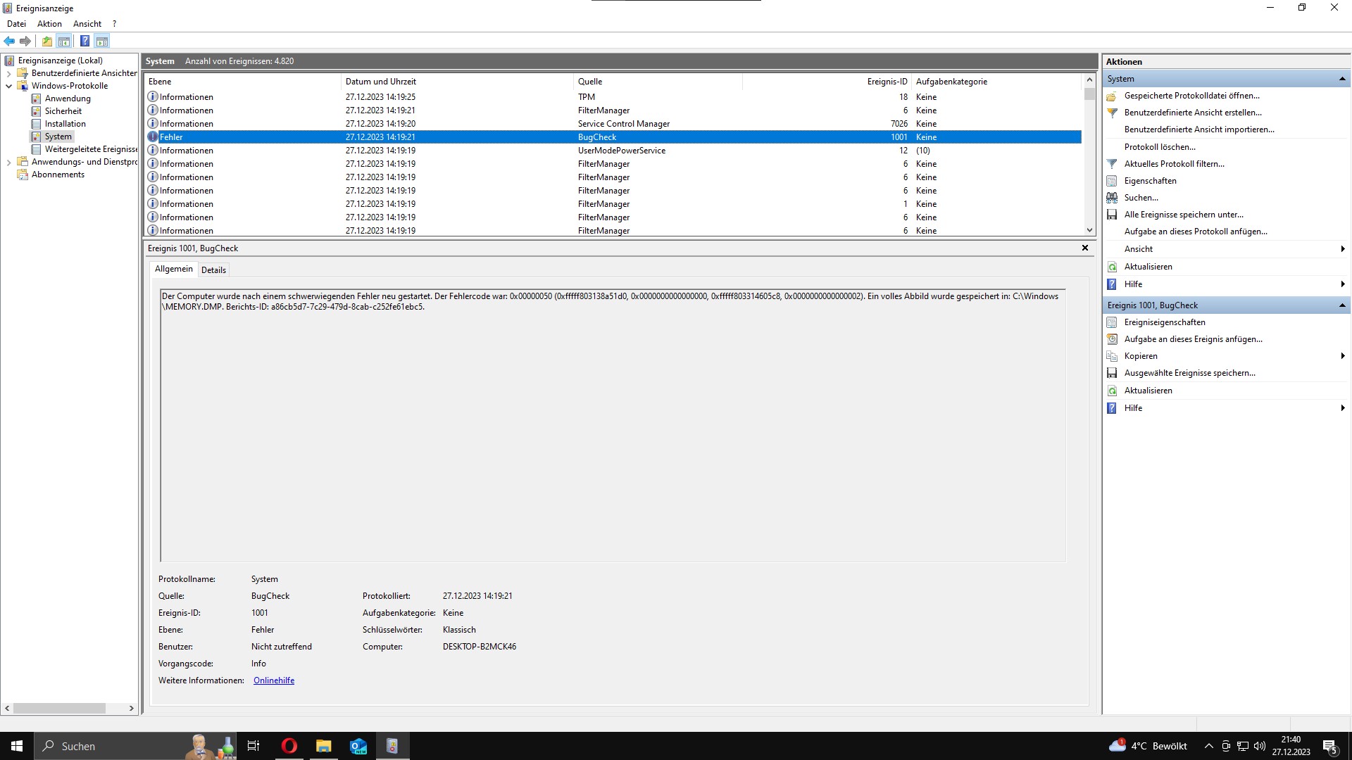

Schlumpfbert schrieb:
Was sagen die System logs in der Windows Ereignisanzeige vor dem crash?
Ich hoffe meine Screenshots sind aussagekräftig.

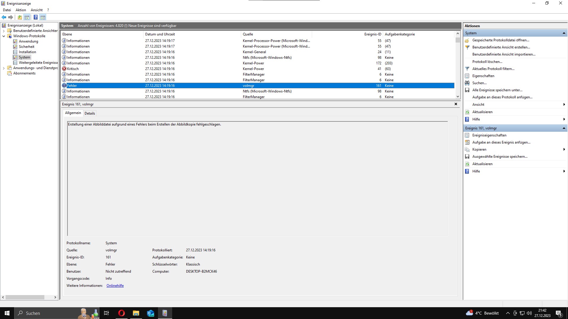

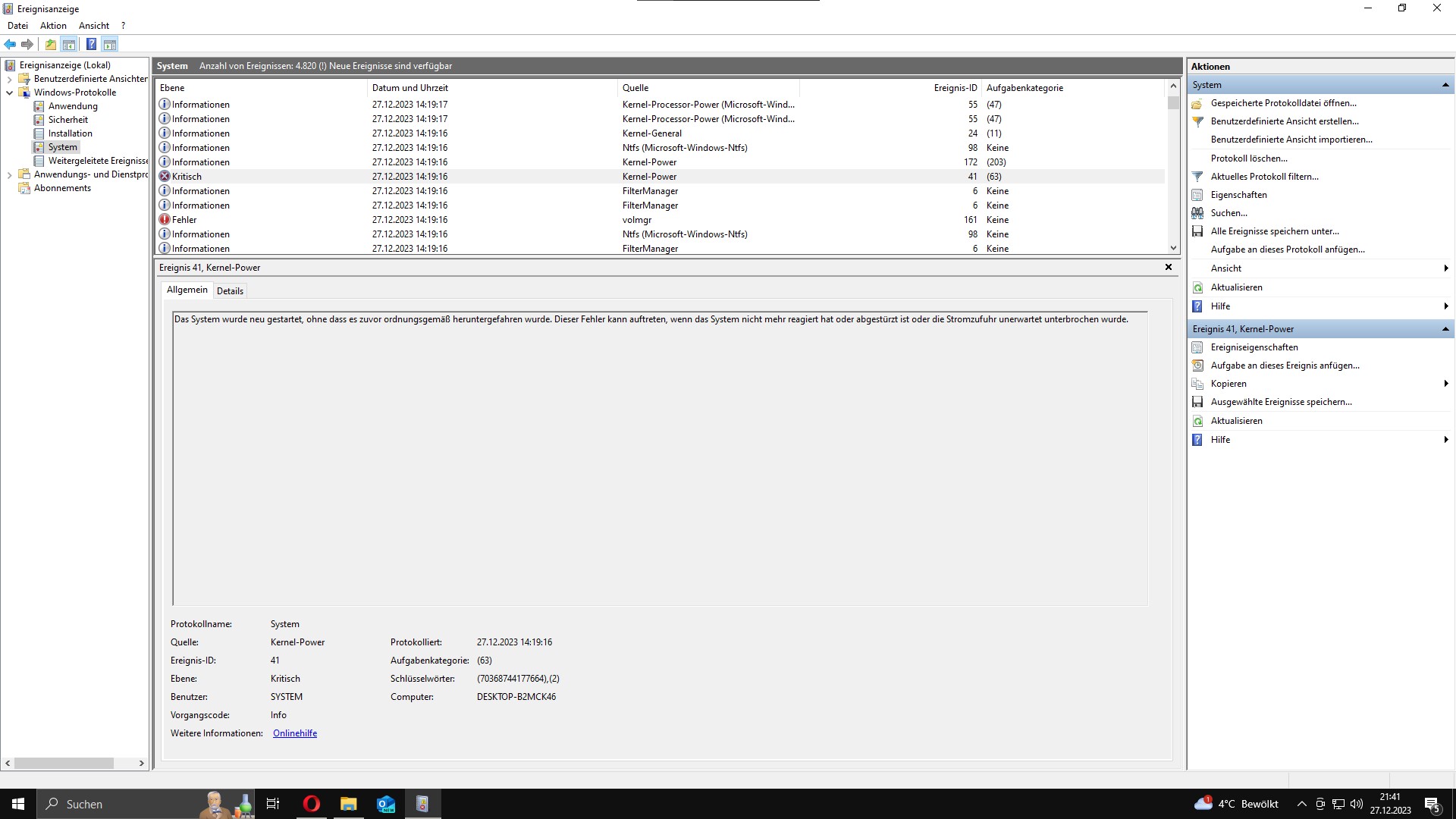

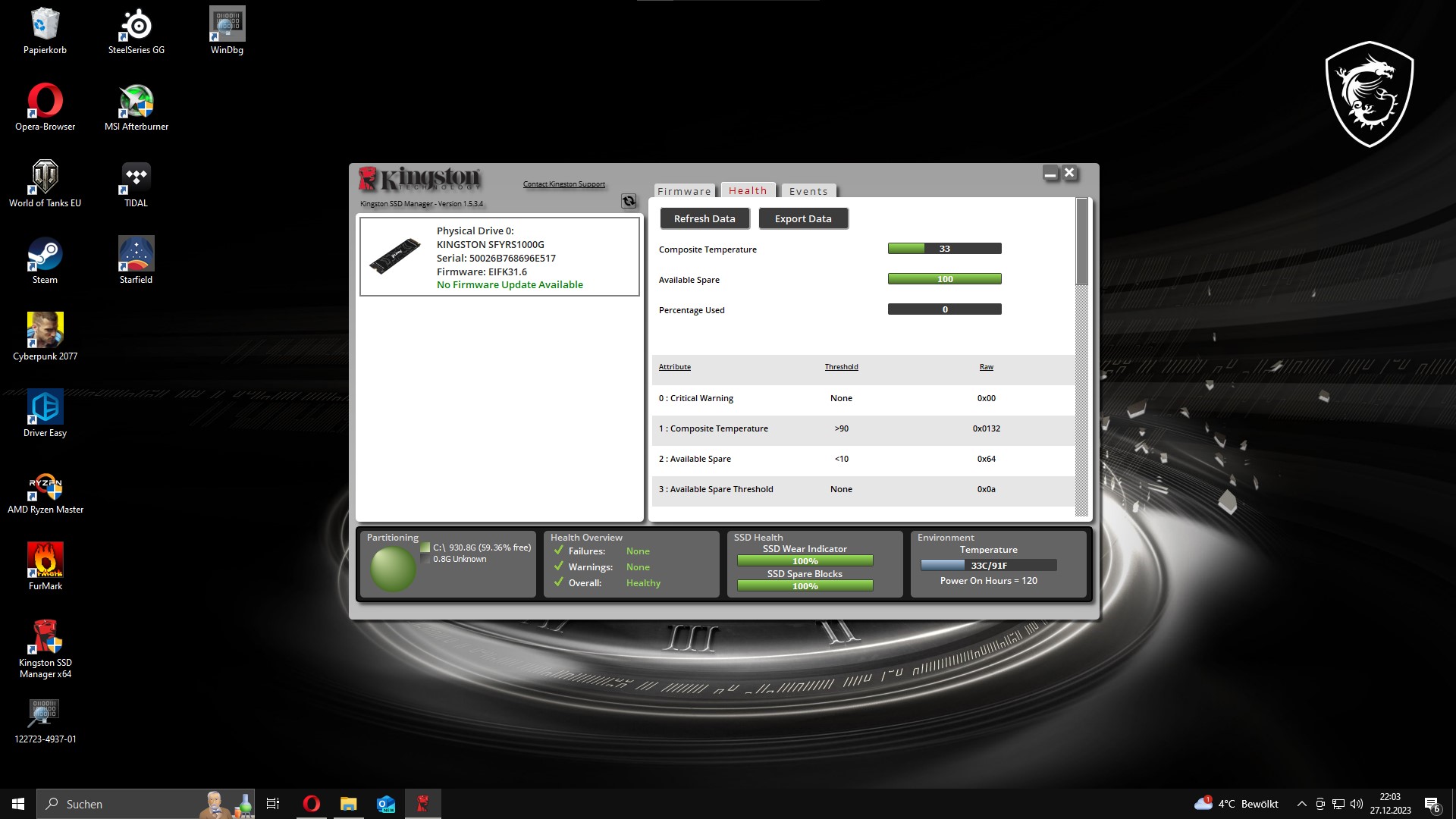

Mr.Seymour Buds schrieb:
Prüfe die SSD Gesundheit mit dem Kingston SSD Manager!
Der sagt soweit alles in Ordnung. Das mit der Frage zu meiner Kingston SSD war eigentlich nur Aufgrund der ersten Antwort von Gothic47.... Hatte zwischenzeitlich dann auch noch was gelesen das die "alten" Kingston Hyper X Fury top waren, aber seitdem die nur noch FURY heißen wohl die Qualität etwas nachgelassen hat.
