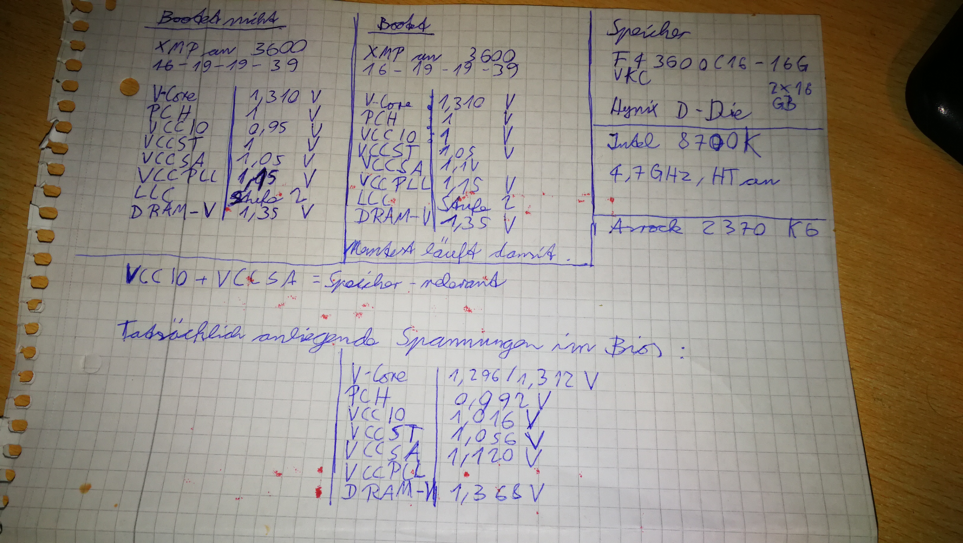

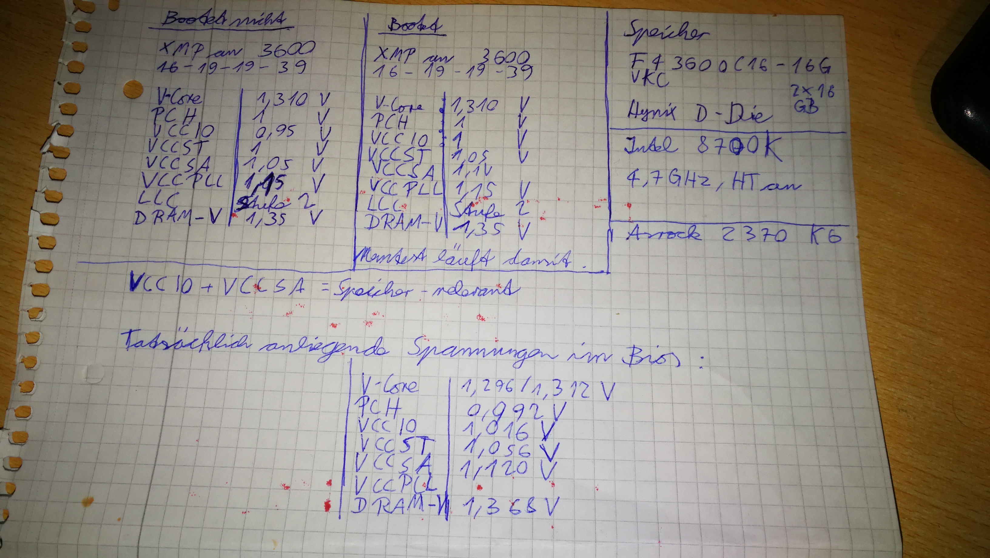

In meinem Fall standen zwar diverse G-Skill-Modelle in der Liste, aber nicht genau die, die vorher drin waren und jetzt drin sind. Bei mir hat nur die Kiste die Mischbestückung nicht genommen. Keine Ahnung, was G-Skill da geritten hat, im gleichen Modell gleich andere Dies zu verbauen, sodass man Hynix C-Die hat und Samsung. Aber mit dem neuen Kit habe ich das Board und die CPU wieder gefügig bekommen. :stock: Sind 2x16GB mit 3600. Sind 400 mehr als beim alten Kit.

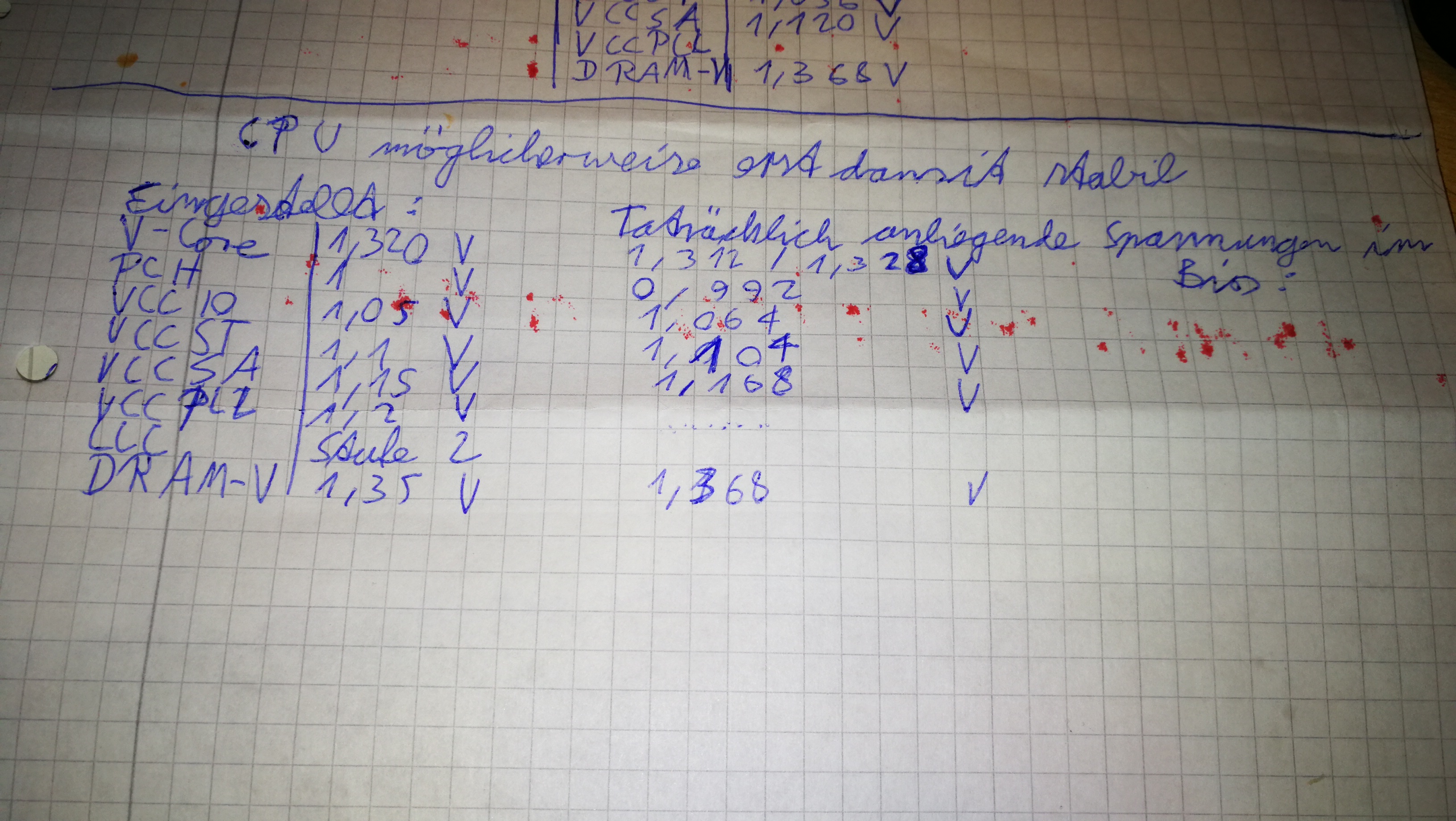

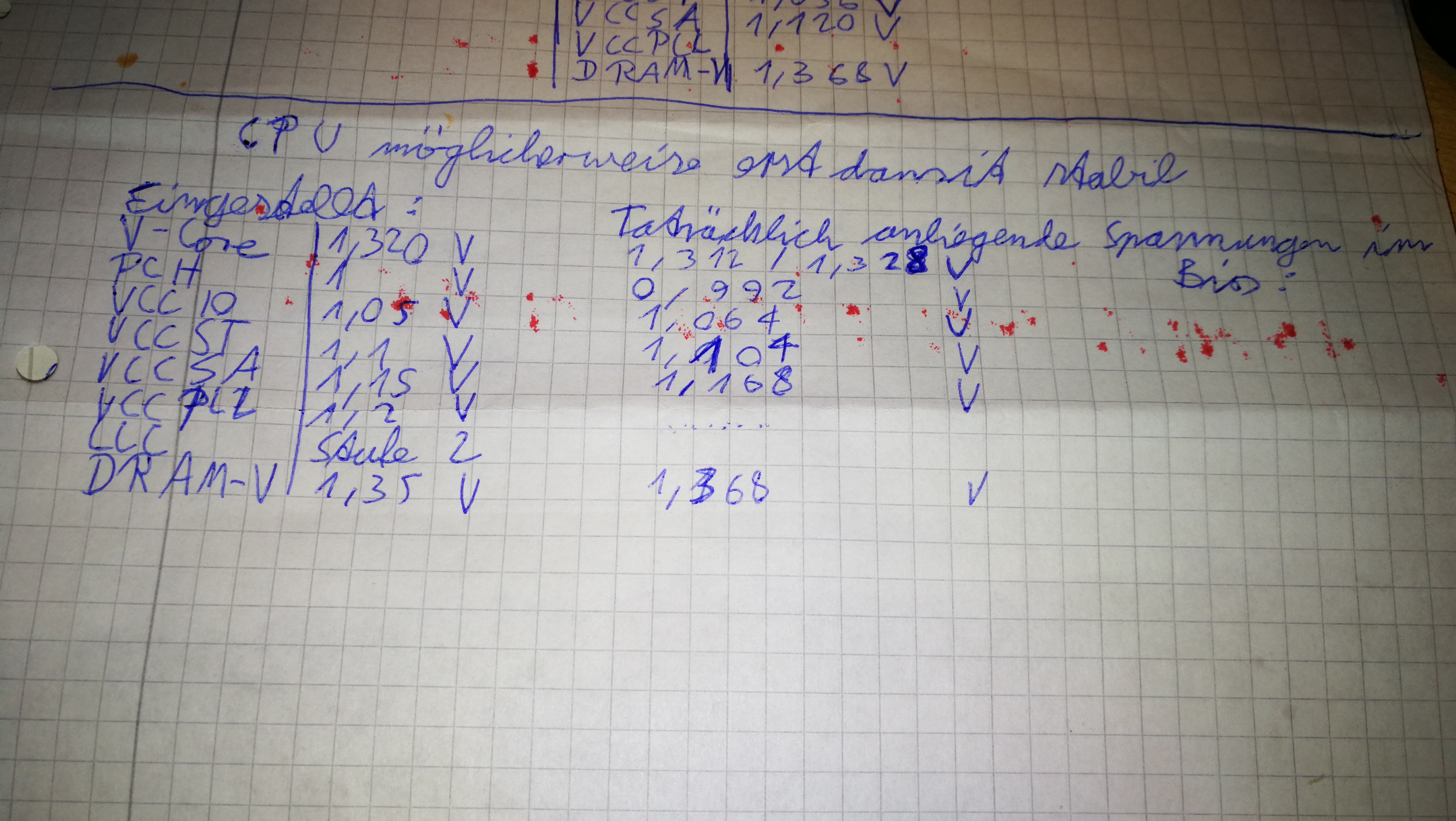

Seitdem ich mein komplett neues Kit mit 2x16GB Hynix D-Die kein Ärger mehr mit dem RAM an sich, wo ich meine Nebenspannungen angepasst habe und sie nochmal für die Stabilität der CPU nochmal angepasst habe.

Noch was Lustiges, bevor ich das 3600er-Kit eingebaut habe, habe ich das Bios nicht zurückgesetzt, bzw. die RAM-Einstellungen. Und die Kiste hat dann mal anstandslos die 3200er-Hynix-Settings geladen. Schöne-Troll-Kiste! Mit 3600 funktionierte es auch kurz nicht, bis ich die Nebenspannungen angepasst habe, weil für 3600 reichten die Intel-Stock-Nebenspannungen nicht. Mit mehr Nebenspannungen war der neue RAM dann schnell gefügig.
