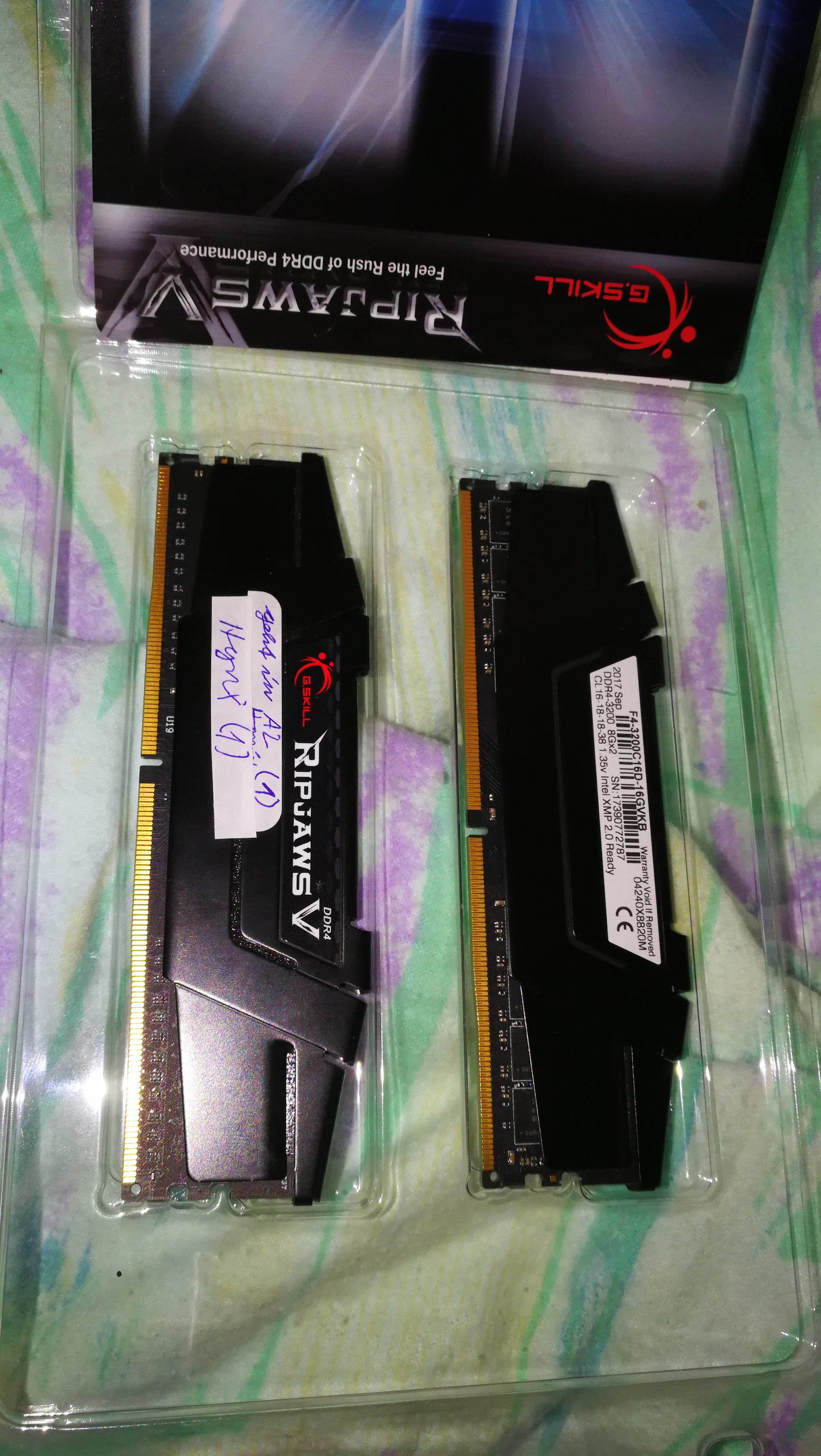

Lade mal Taiphoon Burner runter und lies die Dies mal aus. Wenn unterschiedlich, dann nicht gut. Mischbestückung (alte Hynix C-Die, neue Samsung) mit gleichen RAM-Riegeln konnte ich bei Memtest vergessen, meistens die Fehler bei Test 6, 7, 8. Vielleicht war das auch der Grund, warum ich bei Transport Fever einen zerschossenen Spielstand hatte, der reproduzierbar beim Laden das Spiel abstürzen ließ.

Meine alten 3200er-Hynix sind derzeit im Marktplatz erhältlich. Nur doof, dass du mit 5 Beiträgen keinen Zugang dafür hast. :(

Echt doof, dass du keinen Marktplatzugang hast, da ich genau dem RAM habe, den du testen müsstest. Den Samsung-Die kannste vielleicht zurückgeben? Der reklamierte RAM war vielleicht auch Samsung-Die?
