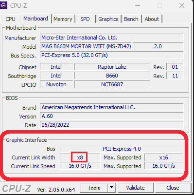

Das Mainboard hat eh nur noch einen PCIe 3.0 4x Slot, sonst wäre das meine erste Idee gewesen. Ich hab jetzt kein Schaltbild der m.2 finden können, aber eventuell zweigt einer der m.2 Steckplätze die lanes von der GPU ab? Also SSD mal in anderen Slot stecken?
Letzte Idee die ich noch hätte wäre die CPU rausnehmen und Federn am Mainboard CPU Sockel kontrollieren, das dort nichts verbogen ist. Da gehen die PCIe Signale ja auch durch.
Hast du noch eine andere Grafikkarte zur Hand, mit der du gegentesten könntest? Die M.2 SSD aus deiner Signatur ist die einzige in deinem System? Steckt sie im obersten M.2-Slot des Mainboards, praktisch über der Grafikkarte oder verdeckt durch diese?
Fotos wären sehr hilfreich.
Ansonsten, wenn alles nicht hilft: Mainboard oder CPU könnten durchaus teildefekt sein oder die bereits erwähnten Kontaktprobleme haben.

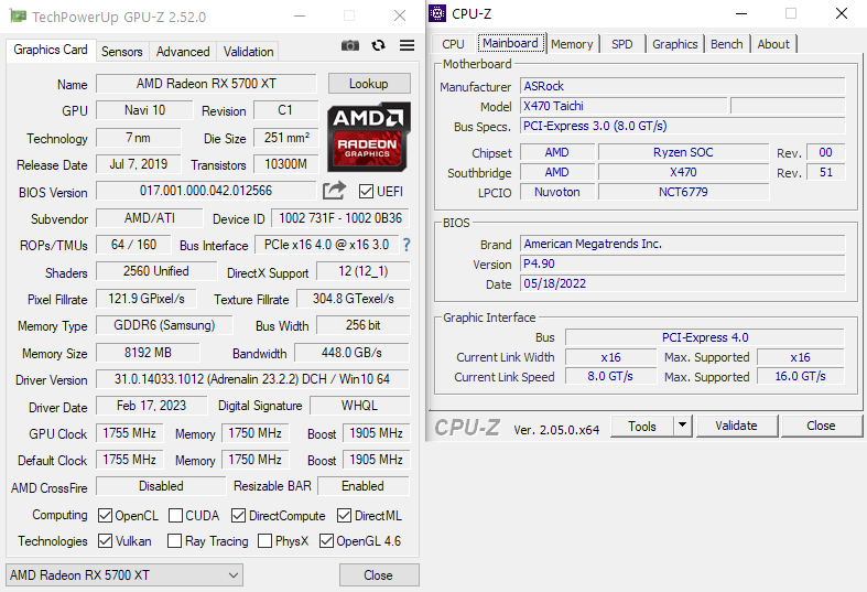

Es könnte aber auch an den beiden Z-Tools liegen, welche bei bestimmten Grafikkarten fehlerhafte Werte ausgibt. Hier bei meiner RX 5700 XT (PCIe 4.0) mit X470 Taichi (PCIe 3.0) + 2700X (PCIe 3.0) sieht auch etwas komisch aus:
CPU-Z zeigt für die GPU "Bus = PCIe 4.0", "Link Width* = 16-fach" und "Link Speed 8.0 GT/s" nur mit etwas Umdenken korrekt an, nämlich wenn sich der mit * markierte Wert auf PCIe 3.0 beziehen würde.
PCIe 4.0 ist die (theoretisch) maximal mögliche Busgeschwindigkeit der GPU - korrekt.
"Max. Supported" = 16-fach sowie 16 GT/s - auch korrekt für (theoretisches) PCIe 4.0 der GPU.
Die "Current"-Werte passen nicht so wirklich zu PCIe 4.0, sondern eher zu PCIe 3.0 (wegen CPU+Board).
@TD_23
Meine Vermutung wäre, dass die Z-Tools evtl. Anzeige-Probleme für deine HW-Kombination besitzen ... oder irgendeine Stromsparfunktion bzw. ein spezieller Treiber für den "8-fach Link" verantwortlich ist.
Was zeigen der GeForce-Treiber und HWiNFO64 für Werte an?

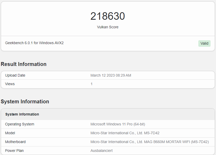

Tja es bleibt ein Rätsel. Hab ich wirklich keine Performance Verluste? Im Blender erreiche ich 9350 Punkte. 3DMARK Timespy läuft auch mit 27000 Punkten Grafik und alle Games laufen top. Nur Dead Space Remake hatte manchmal Microruckler. Hatte wahrscheinlich jeder. Uncharted, Callisto Protocol und Atomic Heart laufen mit 120 FPS in 4K!
