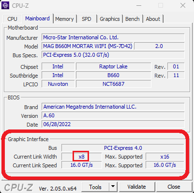

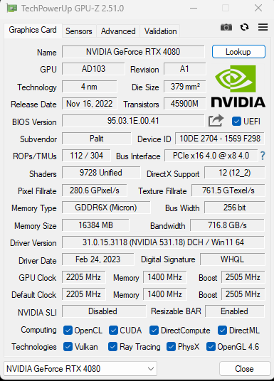

habe heute durch Zufall festgestellt das meine Grafikkarte (4080) nur mit PCIe 4.0 x8 anstatt x16 läuft.
Das war mal anders eingestellt. Habe im Bios nichts verändert. Wie kann das sein?
Performance in allen Spielen top! Wie kann ich das wieder auf x16 einstellen?
Screenshots befinden sich im Anhang.
Danke vorab.

du verlierst dadurch auch keine performance.
vielleicht belegt ja ein anderen PCIe geraet die lanes oder sie sind zum strom sparen abgeschaltet

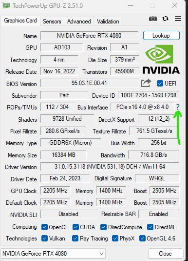

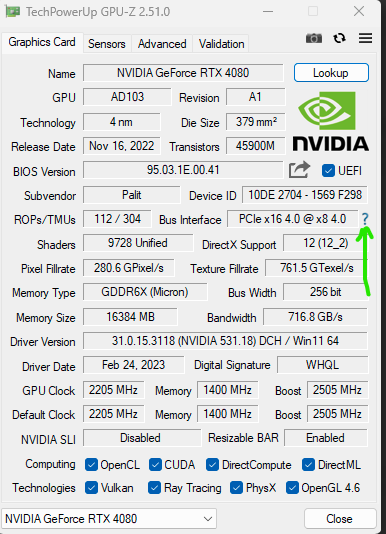

Wohl im Idle die Anzeige, starte den Renderer - auf das Fragezeiche klicken
und dann schau nach während der Renderer läuft.

Ja der Test läuft. Aber es bleibt bei x8 4.0!

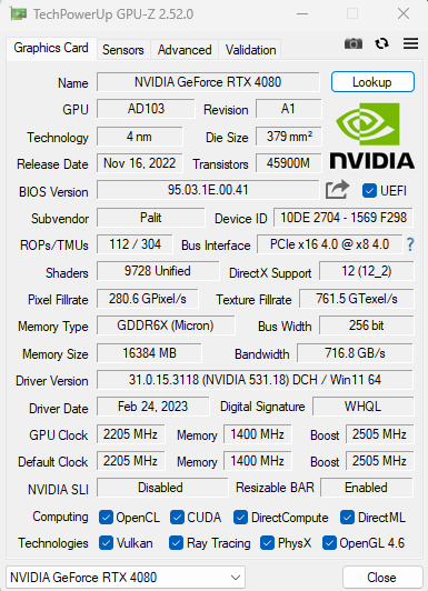

Dann mal zum nächsten Schritt - Bios Update.
Nimm mal die neuste Version - GPU-Z 2.52.0
BIOS Update gemacht. Kein Erfolg. Was jetzt?
Hab ich geupdatet.

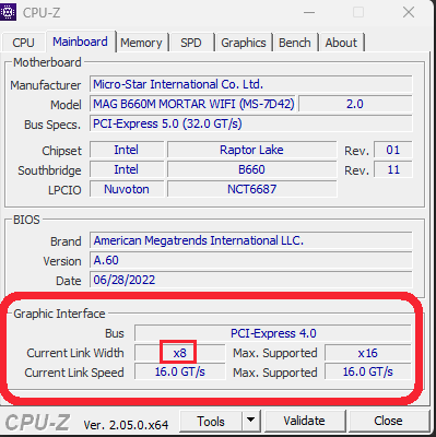

Wieso ist bei dem CPU-Z Screenshot der MAX Link speed von 16.0 GT/s
auch bei x8
Keine Ahnung. Ist das nicht dasselbe wie bei GPU -Z?
Reaktionen: DJMadMax
Würde doch bedeuten, dass du die Max möglichen 16.0 GT/s (x16) hättest
obwohl da nur mit x8 steht.
Steht ja da bei x8, (Current)auf Deutsch - aktuell 16.0 GT/s.
