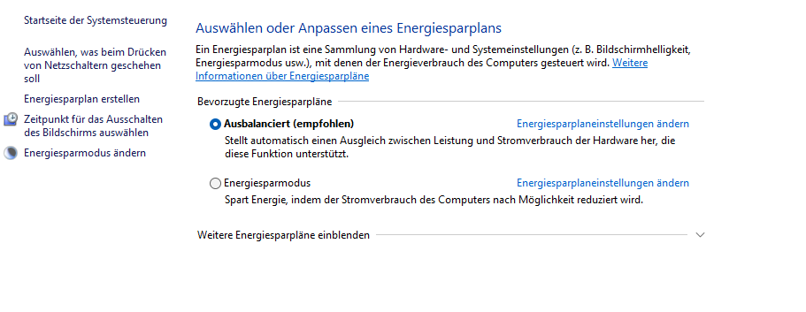

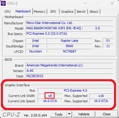

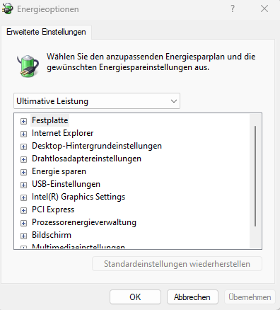

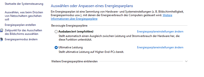

Habe es geändert, aber es steht immer noch PCIe x8 da!
Was nun?

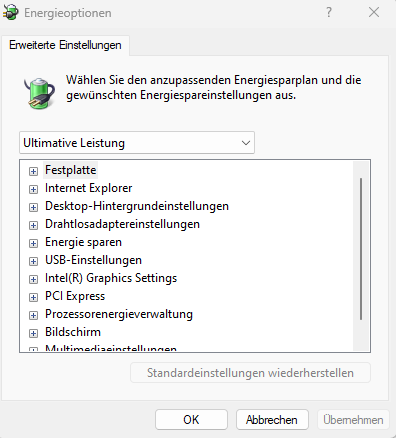

Da fehlt ja "Höchstleistung" komplett (Bild 2).
Die bringt eigtl. auch nichts und sollte eher "Höchstverbrauch" heißen.
Aber fehlen sollte diese Option hier nicht.
Womöglich ist bei dir wieder alles ok, auch bzgl. x8 (x16) nach einer Windows Neuinstallation,
ohne unnötige Treiber und Tools.
Dein ergänztes Bild 3 sah ich erst jetzt.

Es steht bei dir zwar nur x8 aber es liegen wohl die vollen 16GT/s an (current).

Du könntest ja mal ein System Image machen und dann eben mal ne Neuinstallation,
Grafikkarten Treiber installlieren und checken mit GPU/CPU-Z.
@TD_23

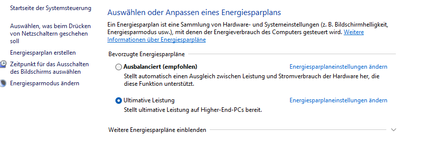

"Ultimative Leistung" geht auch.
Was ist dort eingestellt?
Btw.: Schnellstart in den Windows Energieeinstellungen sollte natürlich deaktiviert sein.
Tanzmusikus schrieb:
Da das Board wohl sogar PCIe 5.0 besitzt, wäre "PCI-Express auf Gen4 im UEFI fixieren" noch eine Möglichkeit.
Bitte auch noch testen! ;)
Eine Neuinstallation (wenn auch nur testweise) könnte neue Erkenntnisse bringen ...
Falls nicht, könnte man noch die Programmierer von CPU-Z und GPU-Z kontaktieren.

Gen4 hatte im im BIOS schonmal eingestellt. Keine Änderung!
