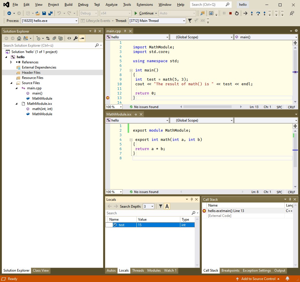

new Account() schrieb:
wie läuft das dann eigentlich mit Modules, welche bekanntlich ja den #include-Mechanismus ersetzen?
Im aktuellen VS 2019 geht das schon, der Modul-Quelltext muss *.ixx heissen:
Es wird hier lediglich eine MathModule.obj-Datei erzeugt, die wohl das benötigte Interface enthält. Es ist eine Binärdatei, es wird also hier (hoffentlich) irgend eine Konvention existieren, wie das auszusehen hat.
